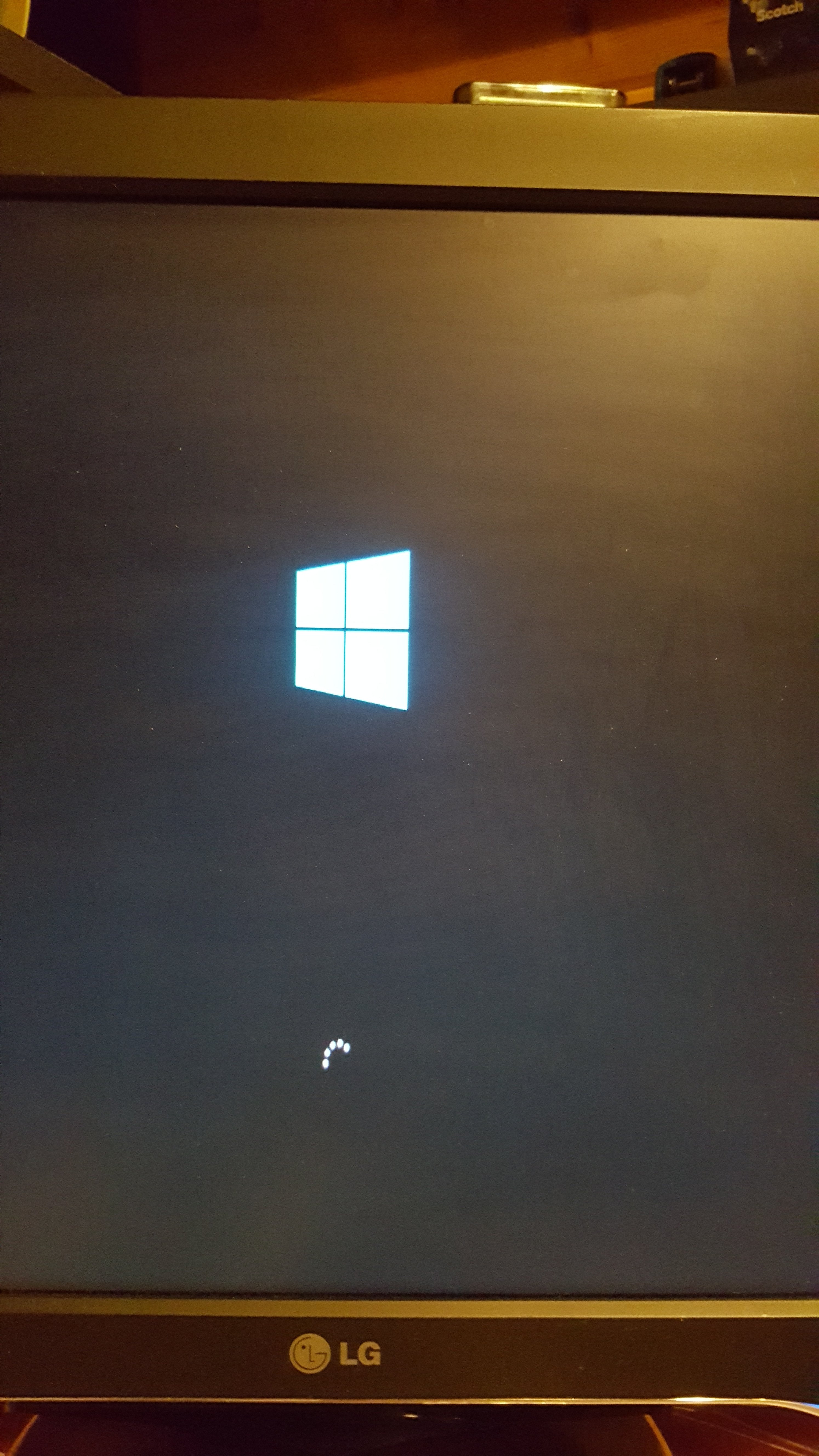

Windows 10 fährt bis (siehe Bild) hoch, nur dass dort noch nicht die kreisenden Punkte zu sehen sind und ab da bleibt es stehen.
Resette ich, fährt es normal hoch. Es ist immer so, dass erst der zweite Anlauf funktioniert. Ich hab das Betriebssystem schon das zweite mal installiert.
Ich hab noch drei Win 10 - Geräte, da hab ich dieses Phänomen nicht.
Vielleicht kann mir jemand helfen. Danke.
Gruß Karsten

HDD/SSD hinüber wäre eine Vermutung. Ausbauen und mit CrystalDiskInfo in deinen funktionierenden Systemen testen/auslesen.

Es ist schon die zweite Festplatte, mit der ich es versuche.

Hab gerade nochmal was probiert: Fahre ich komplett runter, dass der PC stromlos ist und schalte ihn wieder ein hängt er. Resette ich, läuft er. Beende ich Windows mit "Neustarten" läuft er auch richtig hoch.
Also nur, wenn der Saft komplett raus ist humpelt der Hamster ...

Fahr mal mit gedrückter Shift-Taste runter oder deaktiviere den Windows-Schnellstart.

Ja, das wars. Hab jetzt "Schnellstart aktivieren" im System rausgenommen. 2 x ging es schon, sag ich mal vorsichtig.
