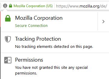

Im Beitrag #21 habe ich die möglichen Anzeigen in der Adressleiste beim Besuch einer Webseite aufgelistet. Zum Beispiel:
URL: https://www.mozilla.org/de/
Zertifikatskette
DigiCert High Assurance EV Root CA
DigiCert SHA2 Extended Validation Server CA​
mozilla.org​

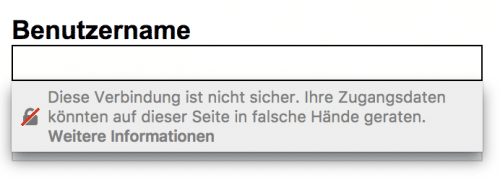

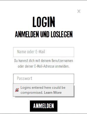

Zu den Meldungen von purzelbär müsste auch eine Meldung beim Passwort-Feld kommen, dass die eingegeben Daten eben nicht davor sicher sind von Dritten mitgeschitten zu werden:
Beispiel http://www.mangaka.de/:
firefox_unsecure_connection.jpgfirefox_unsecure_connection_password_field_warning.jpg
Diese Meldung kann abgeschalet werden, wovon abzuraten ist:
Even though Firefox insecure login warning can be easily disabled using these steps, it is better to keep this warning enabled. It could be very useful and protect you from entering your login credentials on phishing sites as most of these phishing sites do not use any SSL certificates and have insecure connections. And even in the case of legitimate insecure websites, your login credentials can be subjected to data sniffing attacks.

Firefox und Chrome weisen genau daruaf hin, ob die bestehende Verbindung sicher ist oder nicht.

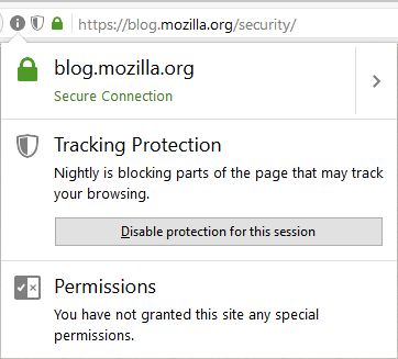

URL: https://blog.mozilla.org/security/
Ein grünes Sperrschloss ohne dem Namen einer Organisation bedeutet:
  • Sie sind mit Sicherheit mit jener Website verbunden, deren Adresse in der Adressleiste angezeigt wird, und die Verbindung wurde nicht abgefangen.
  • Die Verbindung zwischen Firefox und der Website erfolgt verschlüsselt, um deren Abhören zu verhindern.
Siehe auch: Domain-validated certificate
Ein grünes Sperrschloss zusammen mit dem Namen des Unternehmens oder der Organisation in ebenfalls grüner Schrift bedeutet, dass die Website ein Extended-Validation (EV) “-Zertifikat verwendet oder der Besitzer angegeben ist. Es ist eine Erweiterung zum Domain-validated (DV) Zertifikat.
Siehe auch: Extended Validation Certificate

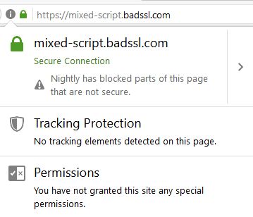

URL: https://mixed-script.badssl.com/
Ein grünes Sperrschloss mit einem grauen Warndreieck zeigt an, dass die Verbindung sicher ist, jedoch hat Firefox unsichere Inhalte am Laden hindert. Möglicherweise arbeitet deshalb diese Seite nicht völlig korrekt oder zeigt Inhalte nur unvollständig an.
Siehe auch Blockierung gemischter Inhalte in Firefox. Dieses Problem muss vom Entwickler der Seite behoben werden.

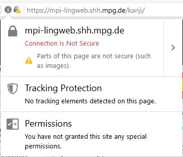

URL: https://mpi-lingweb.shh.mpg.de/kanji/index.html?kanji=漢字
Ein graues Sperrschloss mit gelbem Warndreieck bedeutet, dass die Verbindung zwischen Firefox und der Website nur teilweise verschlüsselt wird und nicht völlig abhörsicher ist. Elemente der Seite werden unverschlüsselt übertragen.
Auch bei einem self-signed Zertifikat wird ein graues Sperrschloss mit gelbem Warndreieck angezeigt, da der Aussteller des Zertifikats CA bzw. nicht validierbar ist.

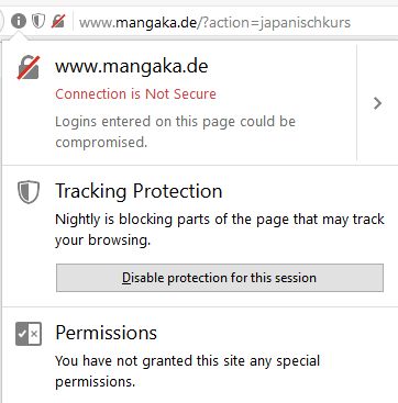

URL: http://www.mangaka.de/?action=japanischkurs
Ein rot durchgestrichenes graues Sperrschloss bedeutet, dass die Verbindung zwischen Firefox und der Website nicht sicher ist.
Hinweis:
Ein graues Sperrschloss wird bei einer HTTP-Verbindung nur angezeigt, wenn (Anmelde-)Daten eingegeben werden können.
Siehe auch Wie kann ich feststellen, ob meine Verbindung zu einer Website verschlüsselt erfolgt?
