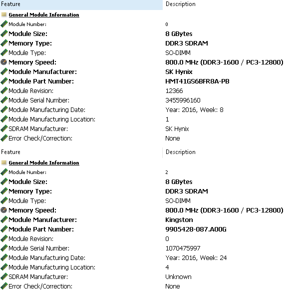

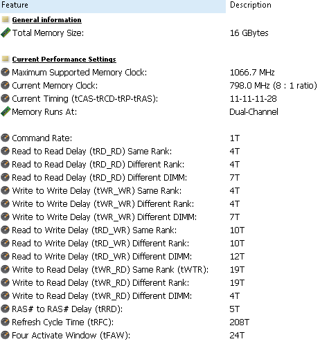

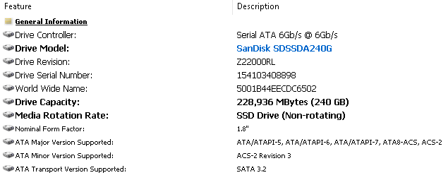

Ich habe bei meinem (neuen) Lenovo Thinkpad folgendes Problem:
Nach der Neuinstallation von Windows 10 auf einer SSD friert mein Notebook in unregelmäßigen Abständen ein. Es ist dann für ca. 5 Sek. nicht ansprechbar, "erholt" sich jedoch danach wieder und man kann normal weiterarbeiten.
Ich habe das Notebook (Lenovo E 560) nachträglich mit einer SSD und 8GB RAM erweitert (siehe Screenshots). Treiber habe ich alle installiert (zuletzt Intel Chipset). Kann es an der SSD oder an den unterschiedlichen RAM-Riegeln liegen? Oder ist das ein "Feature" von Windows 10?
Vielen Dank für eure Hilfe! Ich bin mit meinem Latein leider am Ende :(
Hi,
welcher treiber für die ssd ist installiert? der MS Treiber oder der Intel? wenn bei dem sata controller ein treiber aus dem jahre 2006 ist dann installieren den intel rst treiber für deinen chipsatz.
das problem kenne ich von meinem alten pc. windows 10 verträgt sich erst mit der ssd nach installation des intel rst treibers.
Hey, vielen Dank für die schnelle Antwort!
Komisch, Windows 7 hat mit der Platte nie Probleme gemacht:rolleyes:
Vielleicht sollte Win7 verwenden:D
