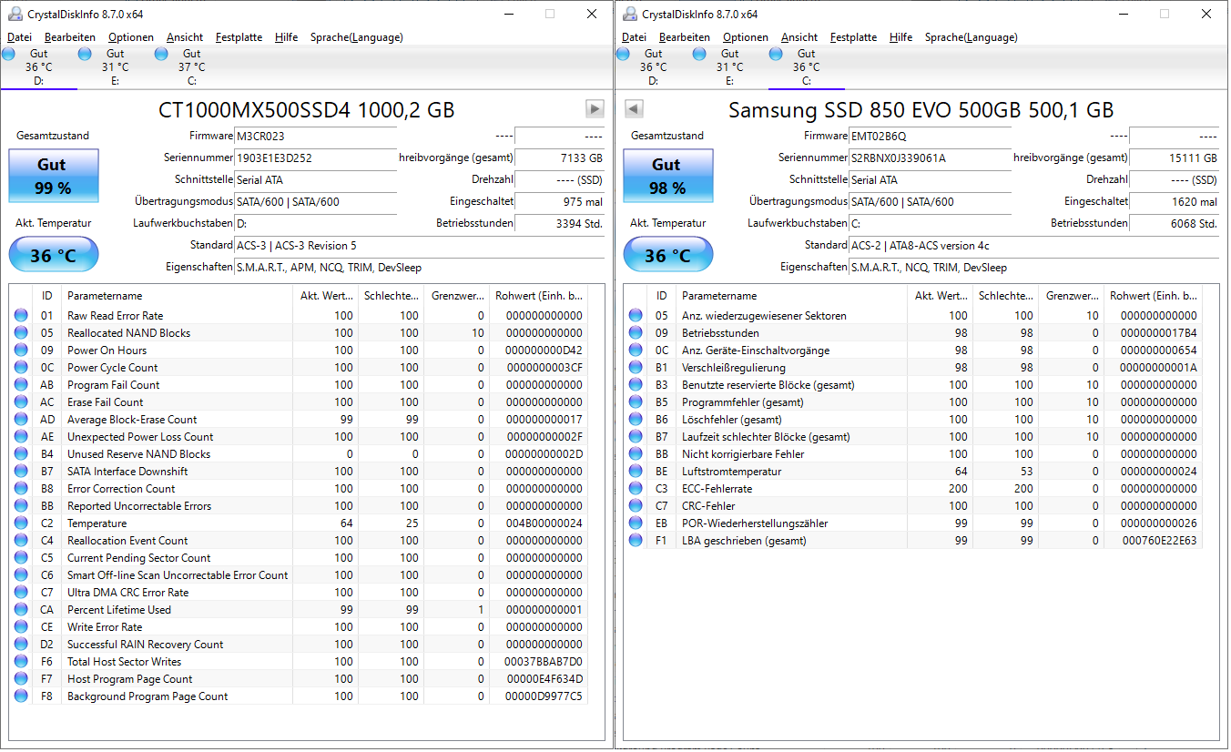

Bei mir friert nun der PC wieder ein, hauptsächlich beim spielen.
Mir fällt ein, das Problem tritt zum ersten mal auf. Als ich danach AC:Origins einfach so gelöscht habe, es waren ca. über 40 GB und anschließend habe ich Quake Champions heruntergeladen. Während beim Download kam der erste Freeze, ohne Bluescreen. Dann beim Neustart kam der erste Bluescreen.
Meine Spiele sind alle im D-Laufwerk (SSD Crucial MX500 m.2) gespeichert und dort wird hauptsächlich nur Spiele installiert. Auf C: sind nur Windows, Tools und Software oben.
Siehe Screenshot von CrystalDiskInfo ob ihr ein Problem herauslesen könnt.
Ich denke RAM Problem und thermische Probleme können ausgeschlossen werden. MemTest86 nach 3 Läufen ergaben keine Fehler. Thermische gab es bisher nie.

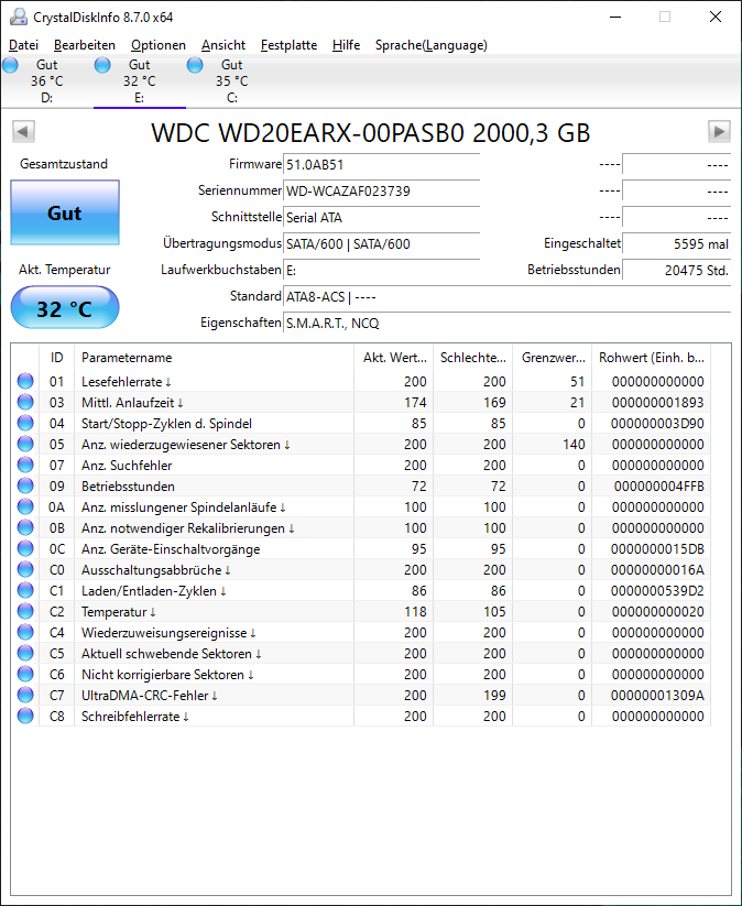

Huih, E: sieht nicht gut aus. Massig CRC Fehler (hex 1309a sind dezimal 77978). Kann verschiedene Ursachen wie SATA-Datenkabel und/oder Mainboard-Port haben.
Danke, dann werde ich morgen gleich alle SATA Kabeln austauschen lassen und gleich die Ports wechseln.
Mein E: (HDD) ist mittlerweile schon fast 10 Jahre alt, vielleicht sollte ich sie in die Rente schicken. Aber wenn E: für diesen Freeze und Bluescreen verantwortlich ist. Wie kann es sein, wenn er nicht auf die Daten zugreifen sollte, wenn ein Spiel über D: läuft und Windows auf C: rennt?
E: habe ich auf Standby Modus eingestellt und wird erst beim direkten Lesen/Schreiben geweckt.
Ich habe nun das Kabel von E: gewechselt und ein anderen SATA Port am Board genommen, die Ultra-DMA & CRC Fehler sind geblieben. Ich nehme an, dass die Platte bald den Geist auf gibt.
