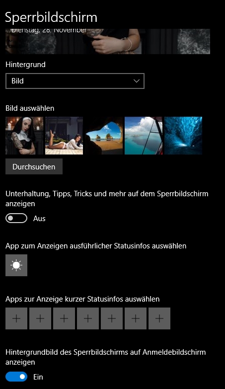

Versuche mal die Infos im Sperrbildschirm abzuschalten.
Die haben bei mir nämlich die Probleme mit dem Startmenü verursacht.
Den Schalter "Unterhaltung, Tipps..." sehe ich bei mir garnicht. Nur den Schalter für "Hintergrundbild des Sperrbildschirms...".
Seitdem ich das Hintergrundbild beim Sperr- und Anmeldebildschirm deaktiviert habe, tritt das Problem nicht mehr auf.
Das verstehe wer will, aber danke für den Tip.
