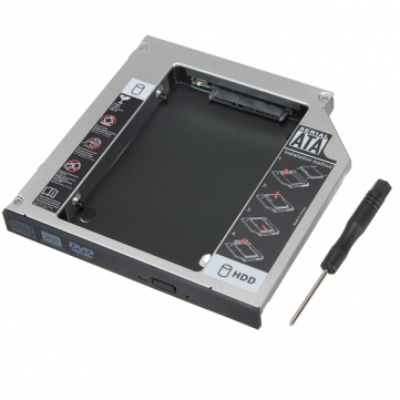

Was meinst Du damit, dass Deine HDD in einem "CADDY" steckt ?
Das anstelle des DVD laufwerks ein HDD Caddy verbaut ist mit einer 1 TB HDD von HGST.
EDIT: SO hab jetzt mal versucht den Lappi mit Caddy aber OHNE die darin befindliche HDD zu starten, das geht ohne probleme. Am Caddy sollte es also nicht liegen. An der HDD kann/sollte es es aber auch nicht liegen da windows 7 wie gesagt mit dem gesammt setup keinerlei probleme hat.
Ich hau die HDD jetzt nochmal in ein externes usb 3 case und schau was windows 10 sagt wenn ich die so einhänge.
