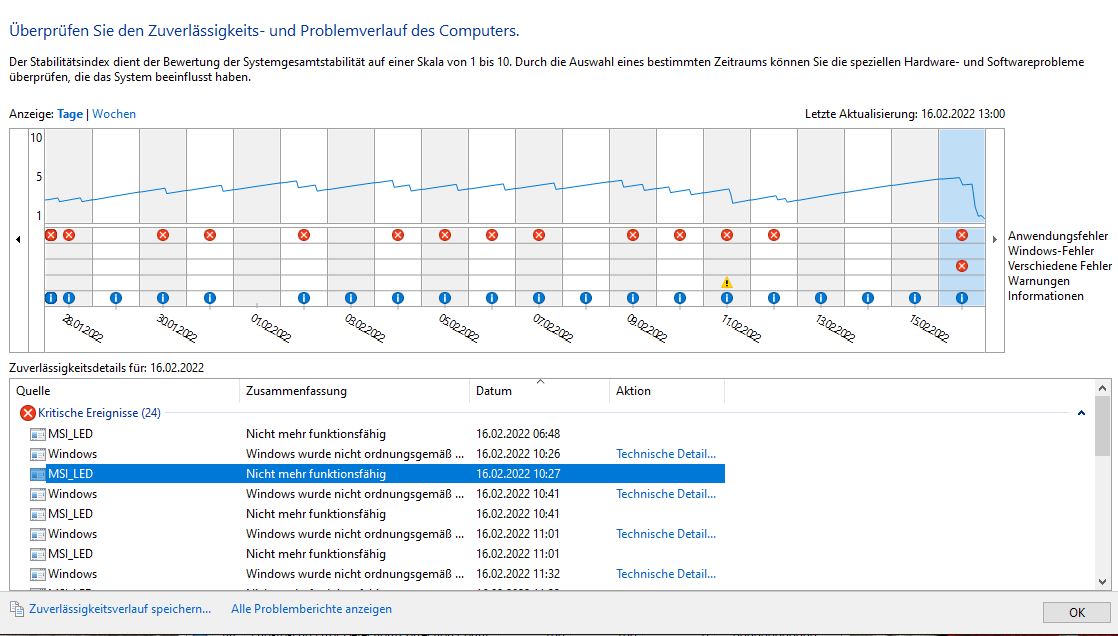

Deinstallieren bitte. Was sagt der Windows Zuverlässigkeitsverlauf?

(Siehe Zuverlässigkeit.JPG) die ganzen MSI-Apps habe ich jetzt deinstalliert (außer Afterburner)
