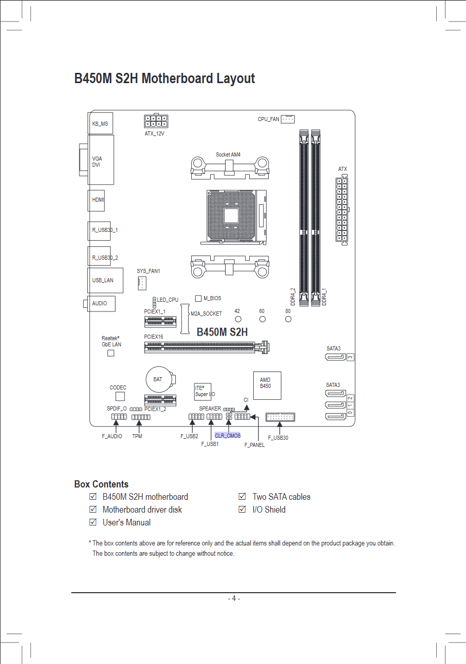

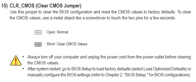

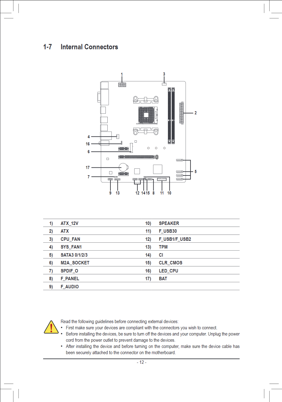

Die Liste ist nur eine Übersicht. Da das Mainboard keine Diagnose-LEDs hat bleibt ein Speaker. Siehe Null-Methode.
Sonst das CMOS zurücksetzen / löschen:
B450M S2H User's Manual
Ablauf
  1. Computer ausschalten!
  2. Kaltgerätestecker des Netzteils aus der Steckdose ziehen
  3. Optional: Den Power-Button drücken um den Rest-Strom zu verbrauchen
  4. Die zwei Pins des CMOS-Jumpers (CLR_CMOS) für 5-10 Sekunden überbrücken
    Alternativ die CMOS-Batterie (BAT) für etwa 5-10 Minuten entfernen und wieder einsetzen.
  5. Nach dem Neustart des Systems ins UEFI gehen um die Werkseinstellungen zu laden (Load Optimized Defaults).

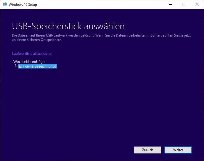

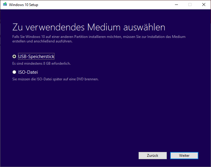

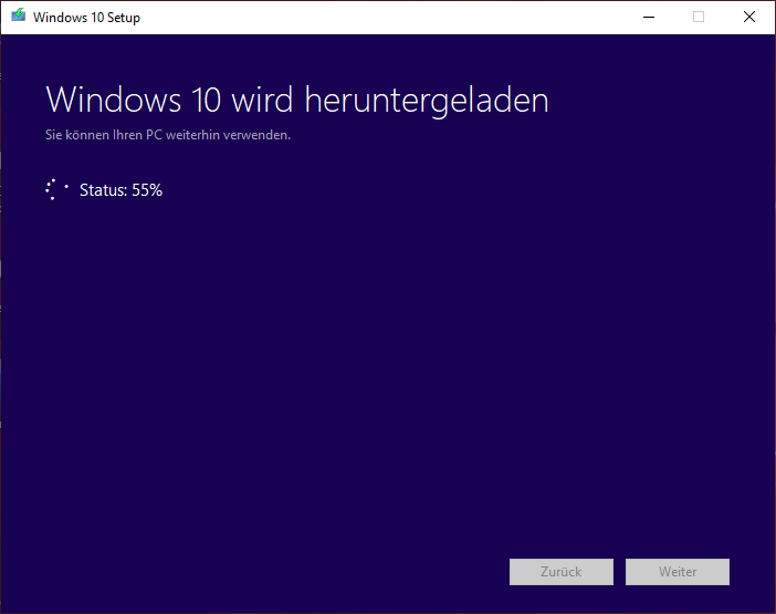

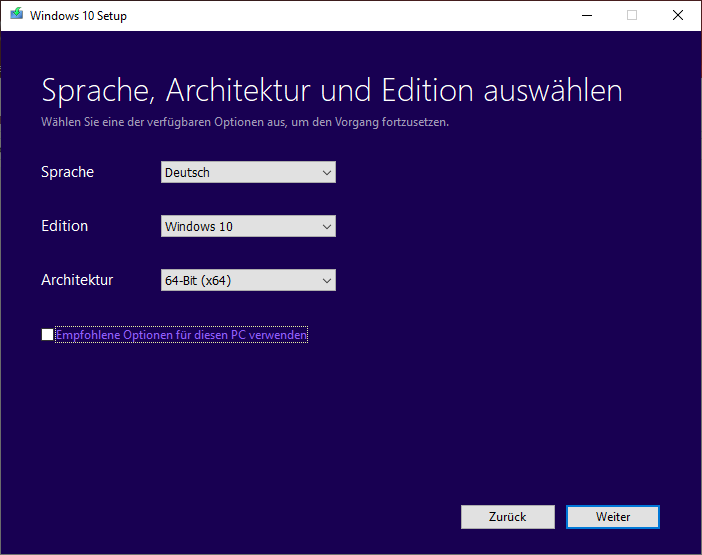

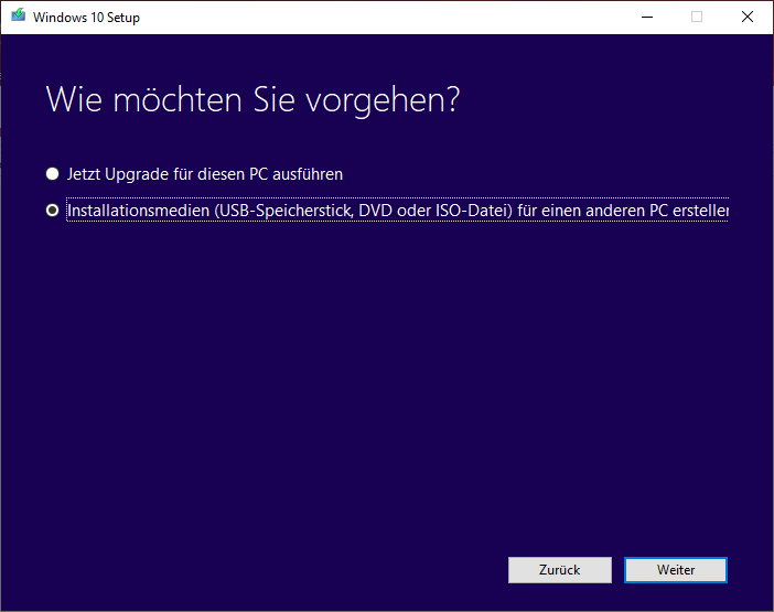

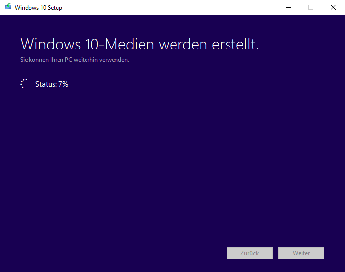

Kein Mensch hier kann nachvollziehen was Ihr da falsch macht, wenn Ihr sowas in der Art schreibt:
und den USB-Stick, der mit dem "Media Creation Tool" vorbereitet wurde
Da gehen wir davon aus, dass alles 100 % richtig ist.
Denn da kann man doch nichts falsch machen oder erklärt mal genau was Ihr da macht.
Zuletzt kommt doch auch noch: "Der Stick ist bereit", wird bei "Fertigstellen" noch geprüft und soll dann nicht funktionieren?

Ja, da stimme ich zu.
Den Prozess des Media Creation Tools habe ich bei allen drei Sticks befolgt. Mit dem Unterschied, dass der erste Stick mit Hilfe eines älteren Windows 10 Laptops durchgeführt wurde. Die beiden anderen, darunter der erfolgreiche, mit einem Windows 10 Desktop-PC.
Warum dann ausgerechnet der erste Stick fehlerhaft war, weiß ich nicht. Wie gesagt, bei allen Sticks wurde streng nach Programmanleitung vorgegangen. Der Stick wurde auch immer korrekt ausgeworfen.
