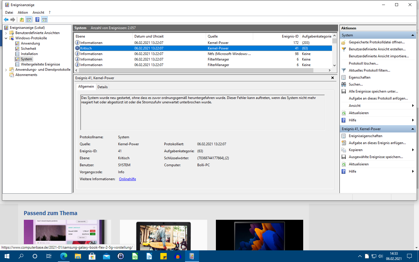

Hallo
ich möchte auf dem MSI A6-6400K APU with Radeon HD Graphics AMD CPU 3,90Ghz
noch mal Windows 10 Installieren, jetzt ist Pro installiert
ich bin mir aber nicht sicher ob Windows 10Home das
Kernel Power 41/63 Problem was fast täglich auftritt
lösen kann habe alles fast gemacht was auf dieses Problem
hin deutet auch ein neues gutes Netzteil brachte keinen Erfolg
wer hat einen rat für mich
nutze den Rechner nur zum surfen,yuotube bzw TV

Kernel Power Fehler 41 kann sehr viel sein. Von defektem Ram über fehlerhafte Treiber, einem defekten Netzteil bis zu einem "verfummelten" / "zerschossenen" Windows.
Reaktionen: Terrier
Es könnte sogar das Alter der Komponenten eine Rolle spielen.
Mit einer Neuinstallation kannst du schon mal eine der o.g. Möglichkeit prüfen. Wieviel Watt hast du bei dem NT? Und das alte war welches?
Den RAM kannst du mit Memtest86 (nicht Plus) testen, aber dabei nicht ungeduldig werden. Das dauert ein paar Stunden.
