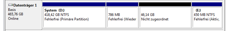

Eigentlich gehört die Startpartition an den Anfang, also in der Datenträgerverwaltung ganz rechts links bzw. als erste (es funktioniert trotzdem, wenn die Partition woanders liegt). Die Partition am Ende ist für die Wiederherstellung zuständig und hat typischerweise 450MB, die Startpartition aber 500MB. Hast Du ev. die falsche Partition erwischt?
Du kannst mal probeweise von einem Installationsstick starten und von dort die Datenträger-/Partitionsverwaltung zeigen?

Auf D: liegt der Windows Ordner
Inhalt von E: (450 MB) siehe Screenshot
Die 786 MB Partition wird in der Datenträgerverwaltung als Wiederherstellungspartition bezeichnet

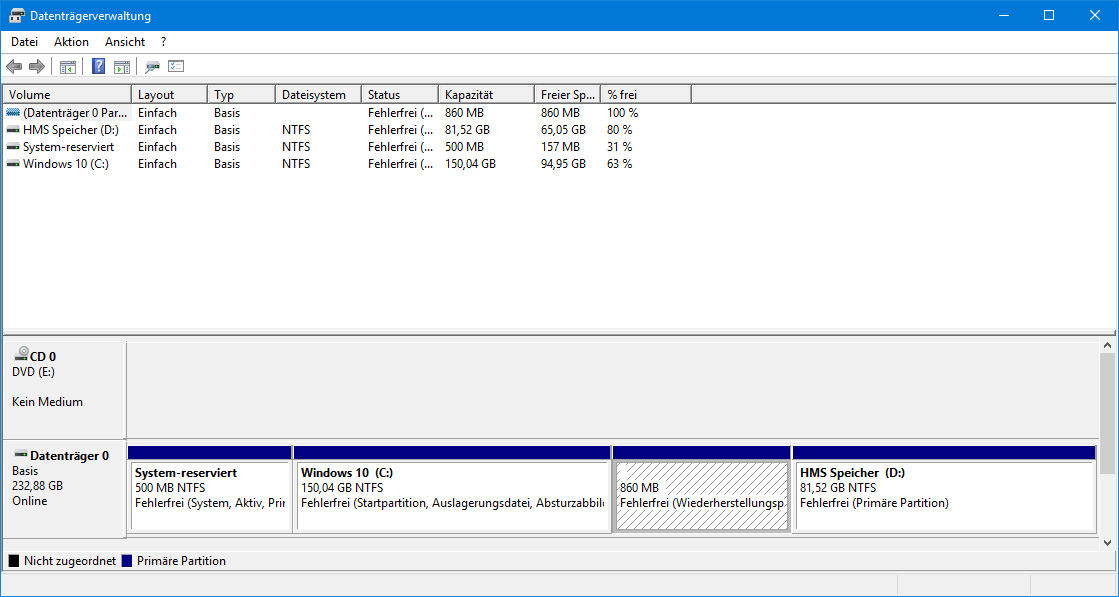

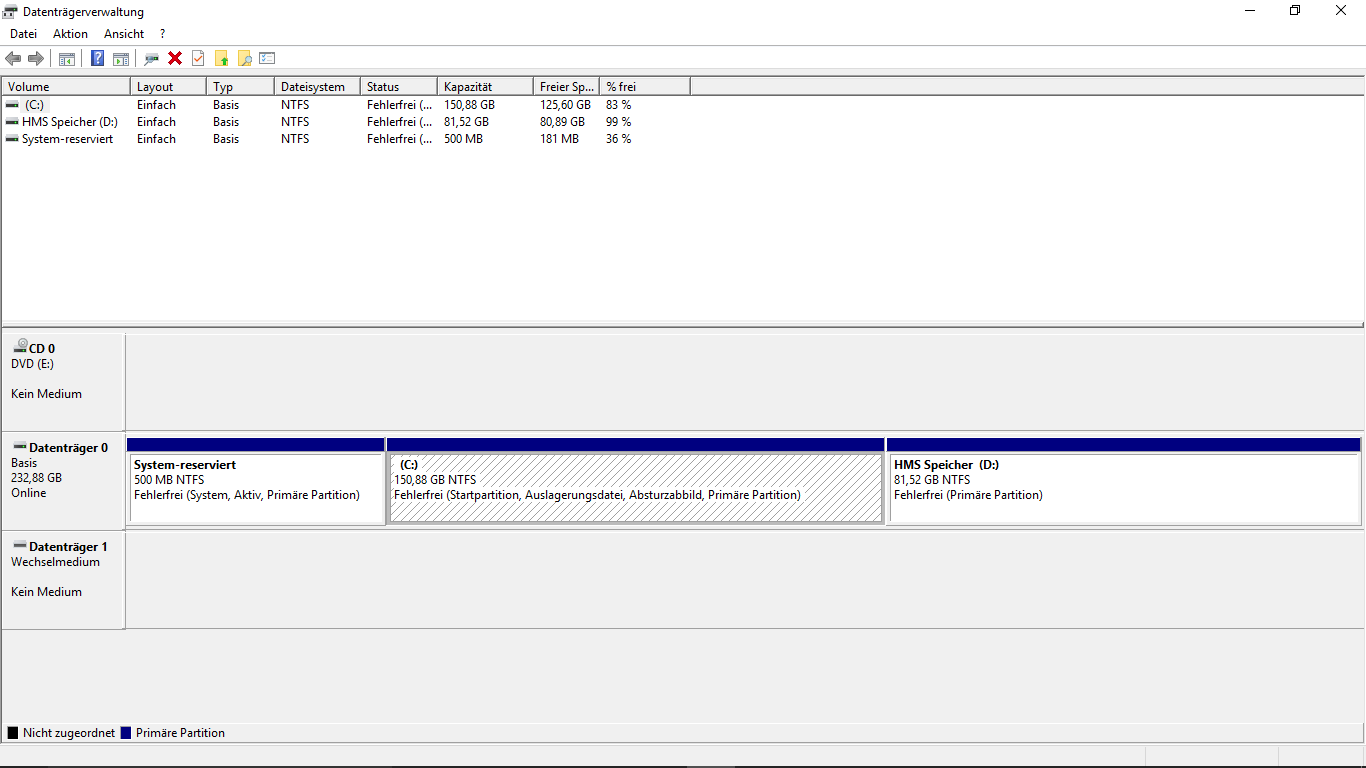

Ein Bootpartition hattest du da ja gar nicht.
Die 450MB hinten, die du aktiv gesetzt hast ist normal auch eine Wiederherstellungspartitin die normal nicht aktiv ist.
C: Windwows sollte bei dir aktiv sein wie zu Windows XP Zeiten.
Die Wiederherstellungspartitionen hinter C: bekommt man doch nach eine Upgrade und davon hast du doch schon einige hinter dir.
Clean installiert hast du wohl schon seit Windows 7 nicht.
Im MBR Modus bekommt man nun mal eine 500MB oder 550MB Systemreservierte Partition mit den Bootdateien.
