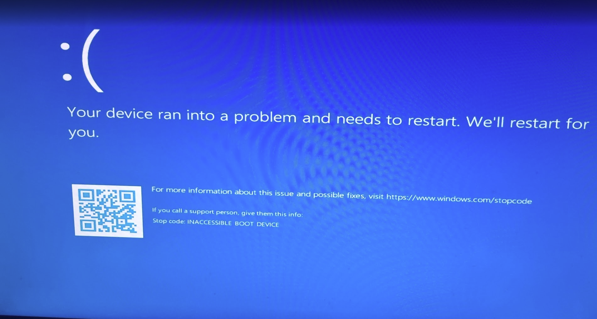

Moin,
gestern hat Win11 auf meinem 2.PC ein update gemacht, beim Hochfahren BOSD mit der Meldung: inaccessible boot device

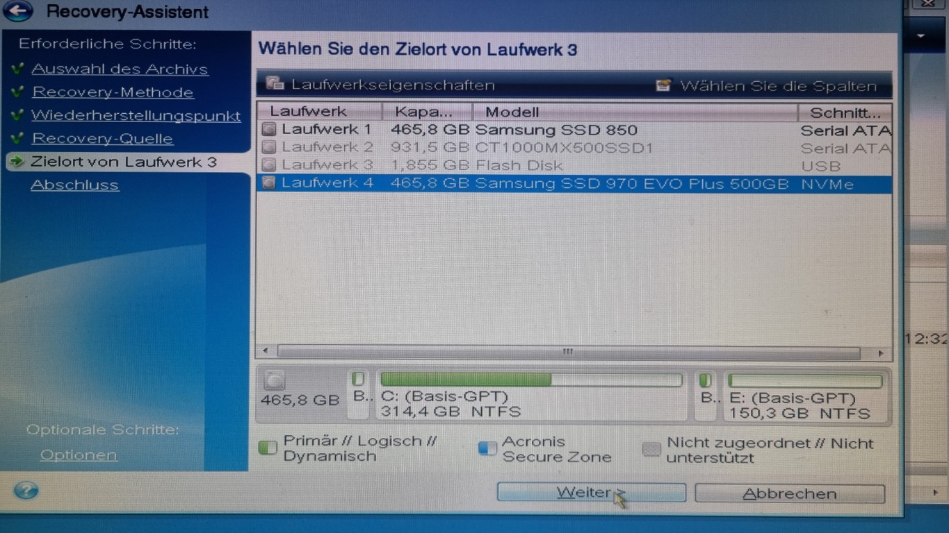

Zwischenstand:
Habe von der 1TB-SATA die komplette Partition c: und MBR und noch eine kleine andere Partition ... keine Ahnung was das ist ... recovered. Im bios Bootreihenfolge wieder auf die 970 gestellt, System fährt hoch. Sofort die updates für 4 Wochen deaktiviert. Dann neu gebootet und das Problem mit dem BSOD kam wieder. Auf der 970 sind 2 PArtitionen ... c fürs System und E für Progs. Ich recovere jetzt mal die ganze Platte, nicht nur Partition c.
Hier die acronis-Partition, bios screens kann ich nachher schicken, wenn das aktuelle recover fertig ist.

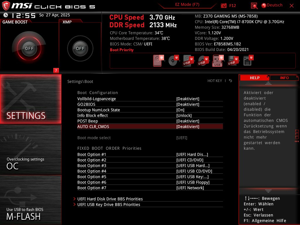

Bios-Update gemacht, cmos gelöscht, load defaults. Wieder nix, gleiches Problem.
UEFI+legacy
AHCI
CMS

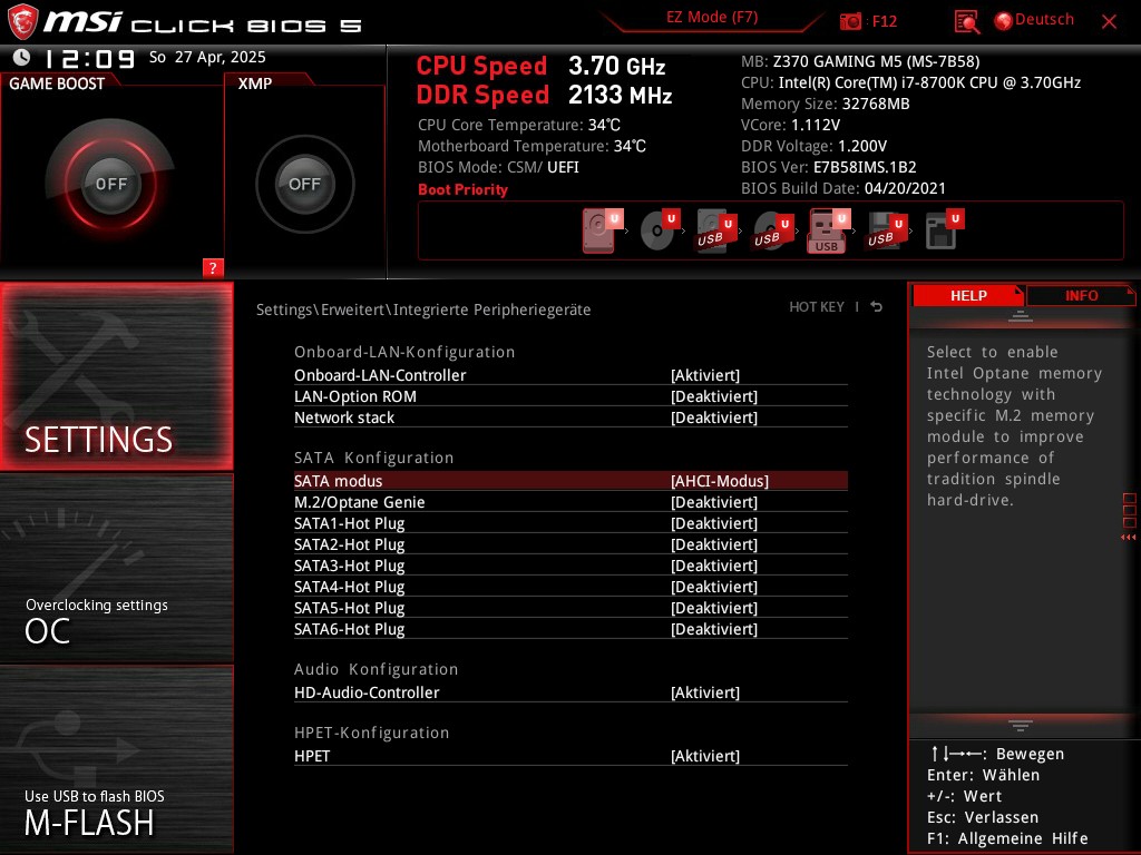

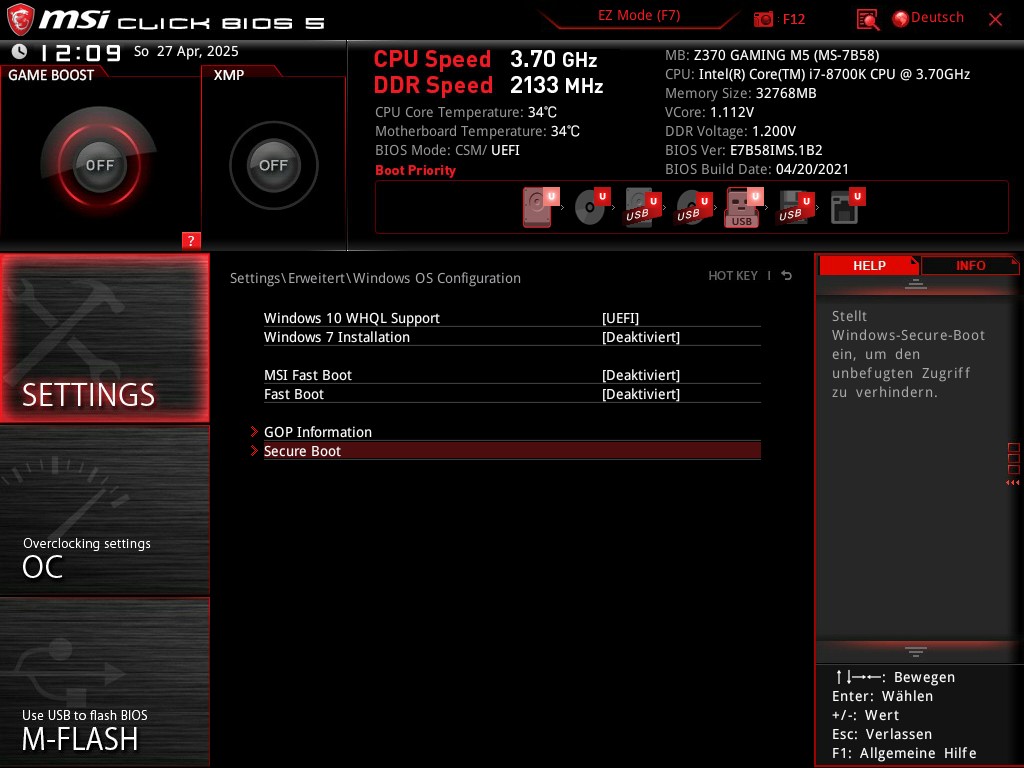

Hier sind die bios screens. Ich probiere mal eine leere 500GB SATA dranzuhängen, dort das System zu installieren und von dort zu starten.
SATA aus dem anderen PC ausgebaut, im PC eingebaut, Image rübergezogen, alle anderen devices deaktiviert (auch M2 augebaut) - ausgenommen natürlich der neuen SATA - gleiches Problem. Es liegt wohl nicht an der Hardware. Das muss eine bios Einstellung sein. Ich habe aber keine Ahnung welche :heul:

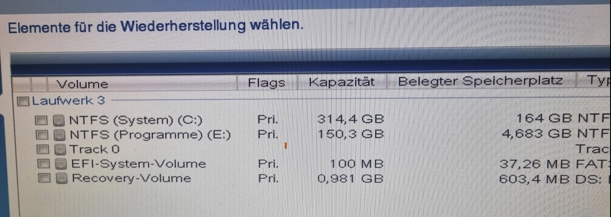

Hier ist übrigens das Backup. Soll ich mal versuchen nur c und e zu restoren? Ohne Track 0, EFI und REcov-Volume?
wenn ich nur c und e restore kommt "mbr error"

AHCI
CMS

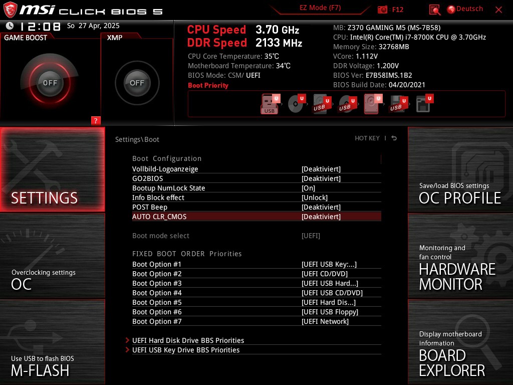

Wenn du eine UEFI-Installation hast - und danach sieht der NVME-Datenträger ja aus ("Basis-GPT"), dann bringt es nichts, Legacy zu probieren, oder CSM zu aktivieren.

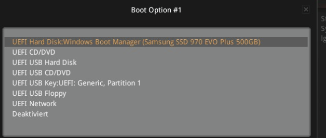

Wie sieht es denn im Boot-Menü aus? Da sollte eigentlich ein Eintrag Windows Bootmanager lauten, und nicht oder höchstens zusätzlich der Datenträger drin stehen.
Reaktionen: raimuell
Danke, habe aktuell weder cms aktiviert, noch legacy.
Hier die Bootreihenfolge:
Reaktionen: eYc
Sieht ja gut aus, aber das andere Zeug (USB, Network) würde ich wenn möglich deaktivieren. Wird ja vermutlich nicht gebraucht.

Secure Boot ist (vorübergehend) deaktiviert?
