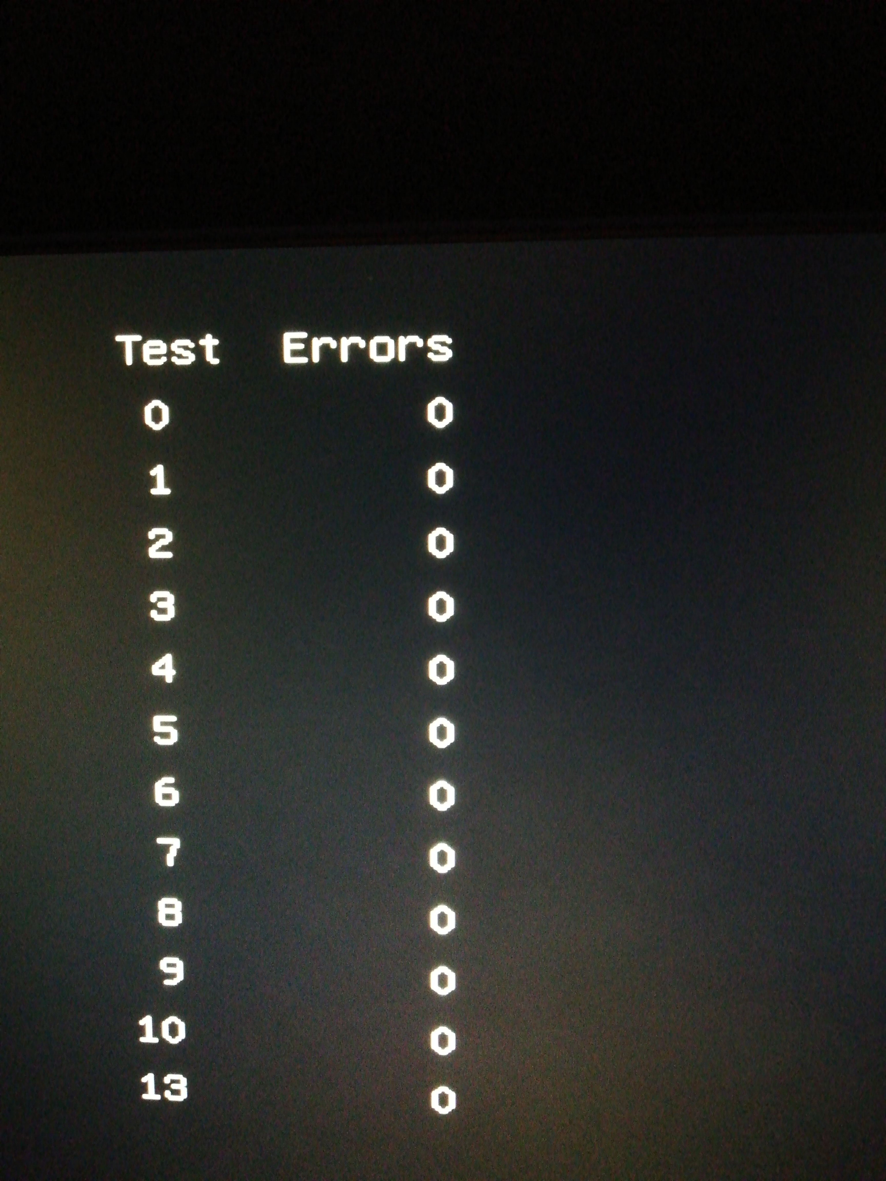

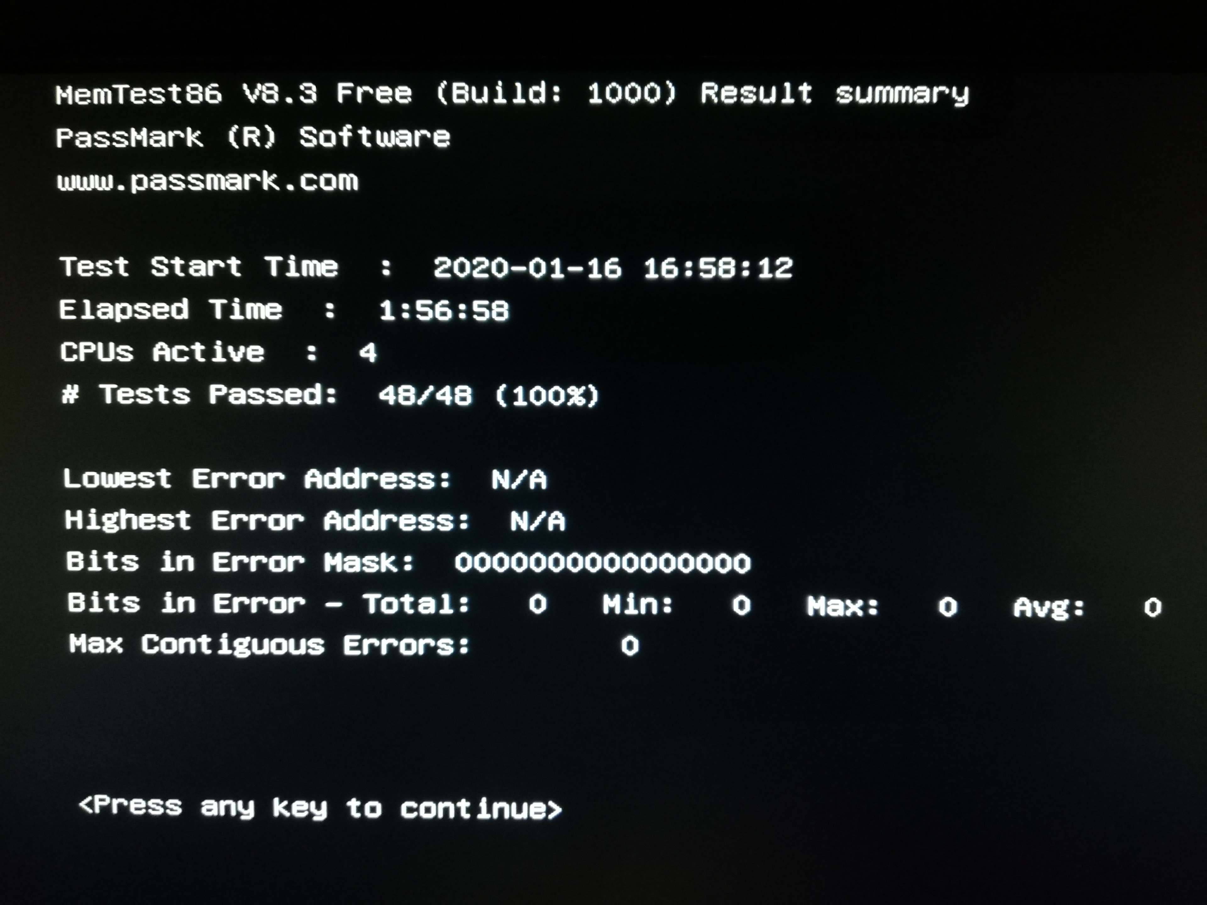

Habe jetzt halt trotzdem diesen ewig langen MemTest86 gemacht.
