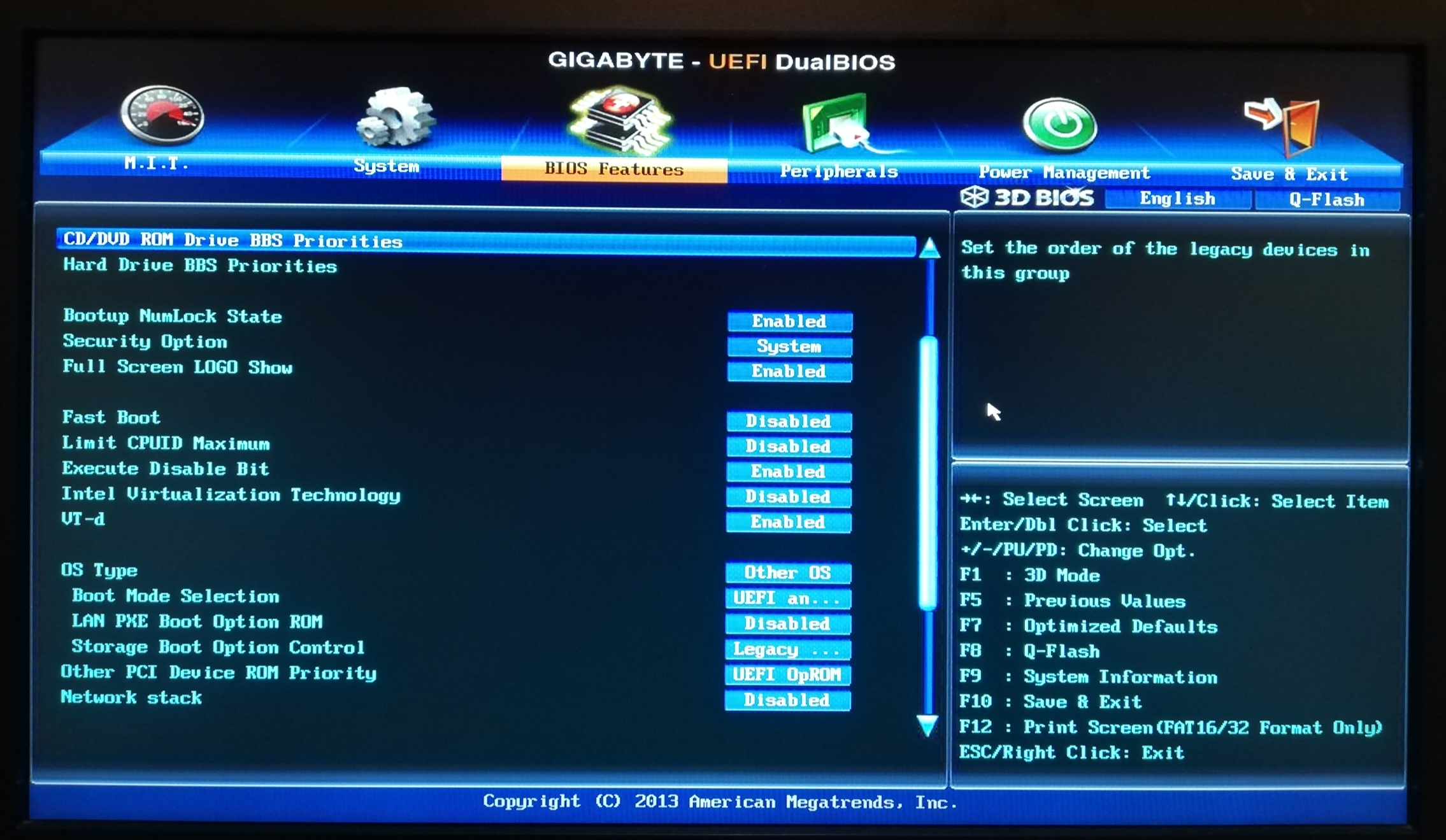

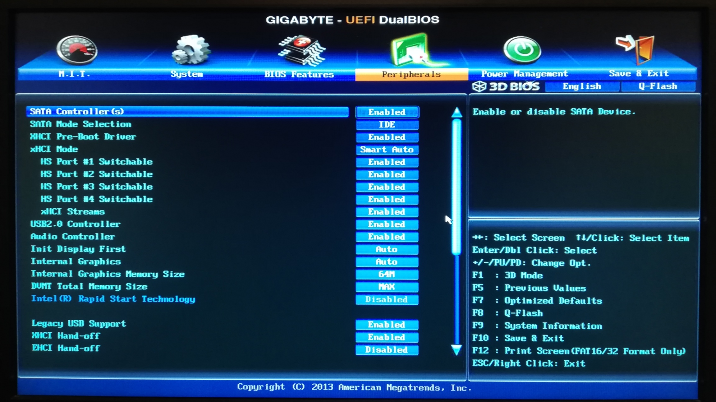

Ich habe jetzt mal Bilder von den BIOS- Einstellungen gemacht. Was soll ich alles deaktivieren?
SATA-Mode steht IDE, dort müsste eher AHCI stehen. (Bild 2)
Bild 1 steht OS: Other. Das könnte erstmal egal sein, denn darunter steht UEFI und... vermutlich UEFI und CSM oder Legacy.
