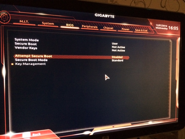

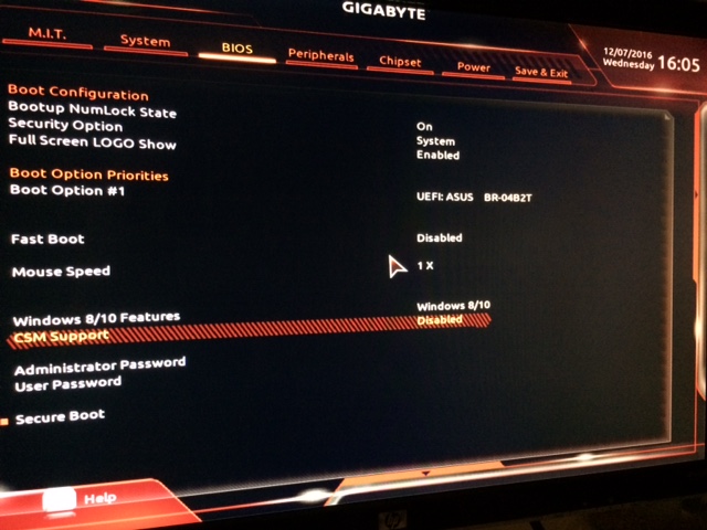

Hallo liebe Forenmitglieder,
das ist mein erster Post in diesem Forum ;)
Ich konnte zu diesem Problem auch leider unter der Suche noch nichts finden, daher das neue Thema.
Folgendes Problem: Ich habe mir einen PC selber zusammengestellt und ich möchte Windows 10 Pro im UEFI-Mode installieren. Im BIOS habe ich vermeintlich alles eingestellt damit eine UEFI Installation gestartet werden kann. CSM aus. Secure Boot an (Secure Boot aus hatte ich auch versucht, gleiches Fehlerbild). Wenn ich dann von der Disk im UEFI-Mode boote, dann komme ich zu dem Screen "Press any key to boot from CD or DVD..." dann drücke ich und meistens kommt dann der gleiche Screen nochmal ("Press any key...etc"). Auch hier drücke ich und dann komme ich zurück in das BIOS Menü (Auch wenn "Press any key...etc" nur einmal kommt gehts zurück ins BIOS Menü). Das war es. Egal welche Einstellung, immer passiert das. Außer wenn ich CSM einschalte, dann kann ich normal im Lagacy-Mode installieren. Aber das will ich ja nicht!
Ich habe mal 2 Bilder des BIOS-Screen angehängt mit den Einstellungen die ich vorgenommen hatte.
Meine Hardware ist folgende:
Mainboard: Gigabyte Z170-HD3P (BIOS Version F20)
SSD: Crucial MX200 (500GB)
Grafikkarte: Palit Geforce GTX 1060 Dual 6GB
CPU: Intel i7-6700K
Arbeitsspeicher: G.Skill 2x 8GB (F4-2133C 15-8GIS)
Netzteil: Thermaltake Toughpower Gold 650Watt
Optisches Laufwerk: ASUS BR-04B2T
Betriebssystem: Windows 10 Pro
Ich bin schon recht verzweifelt da ich bisher so viel erfolglos rumprobiert habe und ich finde auch nichts im Internet diesbezüglich. Ich hoffe ihr könnt mir weiterhelfen.
Danke und Grüße
Woher kommt die DISK ?
Orginal CD?
Wenn Du F8 beim booten drückst, kommt vom BIOS ein Menü, wo Dua auswählen kannst, ob die CD im BIOS oder im UEFI Modus gebootet werden soll... Funktioniert denn der BIOS Modus ?
Orginal CD?
Ja
BIOS-Modus funktioniert die Installation. Unter Windows lassen sich dann aber einige Treiber nicht installieren. Also auch im BIOS-Modus ist das nicht ganz sauber.
Mal einen USB-Stick erstellt mit dem Media Creation Tool?
Ich werde es mal ausprobieren.
Danke für die Tipps.
Beim einschalten ganz einfach die "F12" Taste drücken,dann erschein das Hardwarebootmenü.
Dort wählst du den Uefieintrag von deinen DVD-LW.
