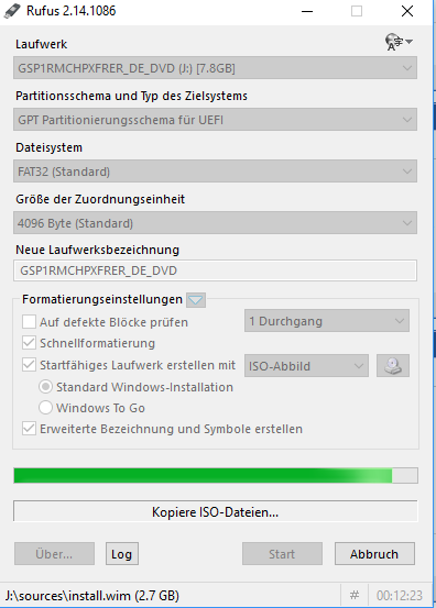

Ich hatte es jetzt mit rufus drauf gemacht aber auf ntfs
Dann mach ich den Stick nochmal neu auf FAT32

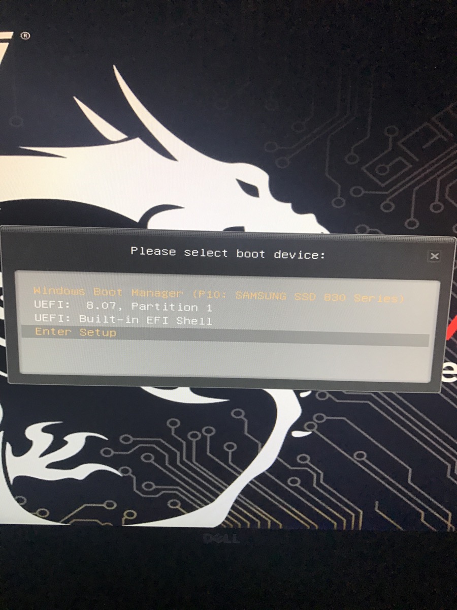

ok, Stick rein und booten, was war mit F12 beim starten?
irgendwo musst du jetzt was mit Uefi USB sehen bei boot.
oder es taucht jetzt doch noch der Windows Bootmanager auf den ich eigentlich erwartet habe.
Dauert noch n bisschen bis der fertig ist.. Wie ich ja bereits gezeigt habe das Kopieren dauert zum ende hin ewigkeiten.. Okay bin jetzt fertig!
So damit wurd auch nichts. Hief3r2f32123.JPGf3r2f32123.JPGr auch mal ein Bild vom bootmanager

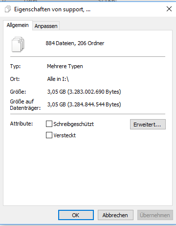

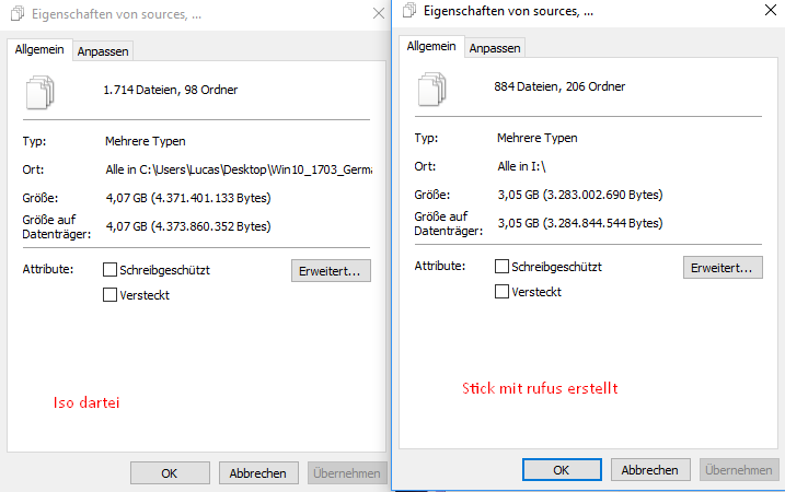

Jetzt mal doof gefragt.. passt die dateimenge und speichergröße? oder passiert da vielleicht ein Fehler beim kopieren? efwefwefwf123123.png

was meinst du mit speichergröße ist das die ISO? woher hast du die denn.
Rufus bringt doch die Iso auf den Stick.
du wählst doch die gespeicherte Iso aus oder wie?
sorry aber da bin ich auch kein Spezialist für,
warum bei Rufus nur noch 3,05 Gb
Die Iso hat doch über 4 GB so wie ich das sehe.

man wählt bei Rufus die gespeicherte ISO aus und dann sollte das funktionieren.
Du kopierst doch selbst keine Dateien.
