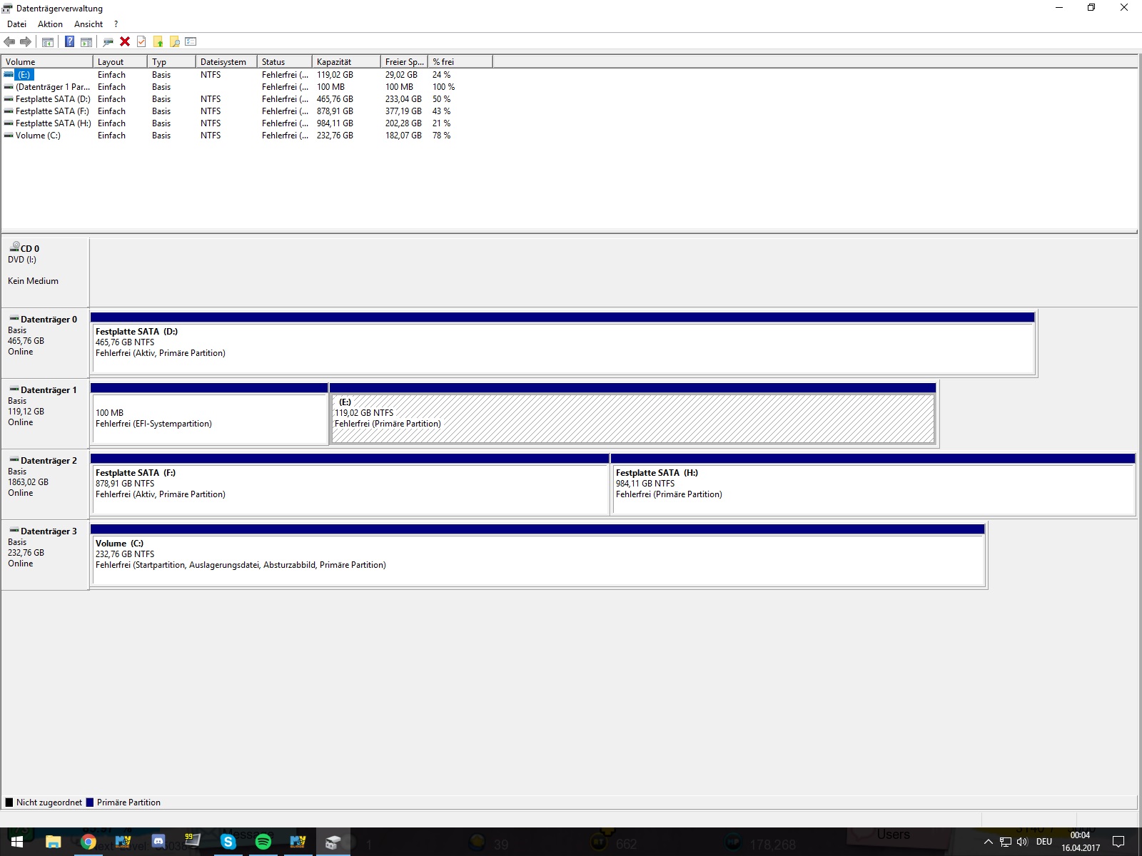

Bitte einen Screen von der Datenträgerverwaltung.
dein Anhang funktioniert nicht.
der Bootmanager ( Bootpartition) ist auf der alten SSD, den nutzt Windows 10 nun mal mit wenn du die alte Platte mit Windows angesteckt hast.
woher soll Windows 10 denn wissen ob du nun Dualboot haben willst oder nicht.
Bei Uei GPT hat man eine 450MB Wiederherstellung am Anfang der Platte , dann die 100MB Uefi Fat32 Partition und dann C:
Hättest ja auch die alten Bootpartitionen und das alte Windows 10 auf der SSD löschen können im Windows Setup Benutzerdefiniert bevor du die M.2 anklickst für die neue Installation.
So mache ich das zumindest, was will ich mit der alten Installation, ich darf mit einen Key nur ein Windows haben.
Also kann es sein das ich nochmal alles neu machen kann nur wegen dem bootmanager?
Ja. Klemm alle Laufwerke außer der M.2 ab und installier neu oder klon die alte Installation auf die M.2 (dafür sicherheitshalber auch alle Laufwerke außer dem zu klonenden und der M.2 abklemmen!).
Bei einer Neuinstallation erkennt sonst das Bootmedium, dass schon ein alter Bootloader vorhanden ist und nutzt diesen, statt einen neuen anzulegen. Das gibt spätestens dann Probleme, wenn das Laufwerk mit dem Bootloader mal entfernt wird oder defekt ist.
Sowas kann gewollt sein, wenn ich auch das alte System noch nutzen will, macht aber in den meisten Fällen keinen Sinn. Zur Not kann man sonst immer noch das Bootmenü des Bios nutzen.

Die alte Platte abklemmen und dann die Partition auf der M.2 Löschen, nicht selbst formatieren und Windows einfach in den ganzen Nichtzugewiesenen Platz installieren.
Bild 6
http://www.computerbild.de/fotos/cb-Tipps-Software-Windows-10-installieren-Schritte-10965010.html#6
Dann legt Windows alle erforderlichen Partitionen selbst an.

Kannst du jetzt wieder anklemmen und auch formatieren in der Datenträgerverwaltung, sollte klappen.
Eventuell kannst du die alte Uefi Partition nicht über die Datenträgerverwaltung löschen oder formatieren.
diskpart ist na klar nicht ganz so einfach.
https://www.deskmodder.de/wiki/index.php/Partition_mit_Diskpart_löschen_Windows_10
Partitionstools wie "partition wizard free" sollten das aber auch machen.
Auch kann man mit dem Windows 10 USB Stick nochmal booten und bei Bild 6
dann die richtige Platte oder Partition auswählen und löschen klicken.
Die weitere Installation bricht man dann ab.
Nur falsch löschen darf man nicht egal was man nimmt.
