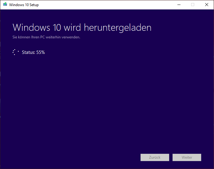

  • Media Creation Tool -> bricht bei 99% ab -> Stick ist anschließend leer
Das ist doch das, was schon nicht normal ist.

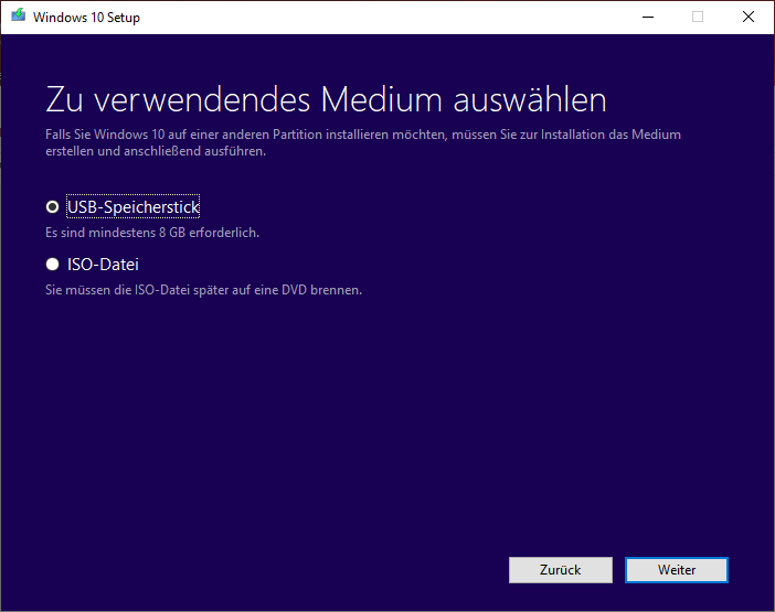

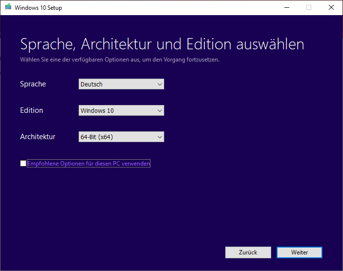

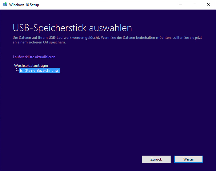

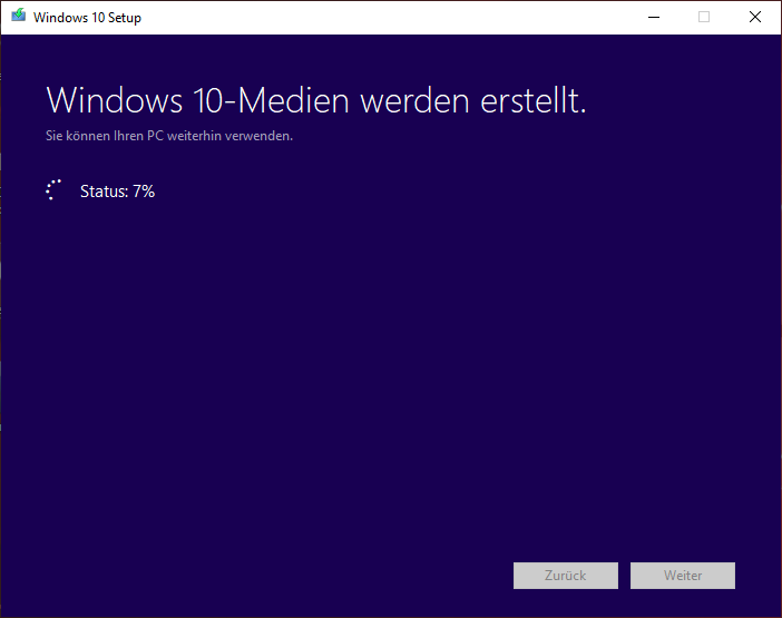

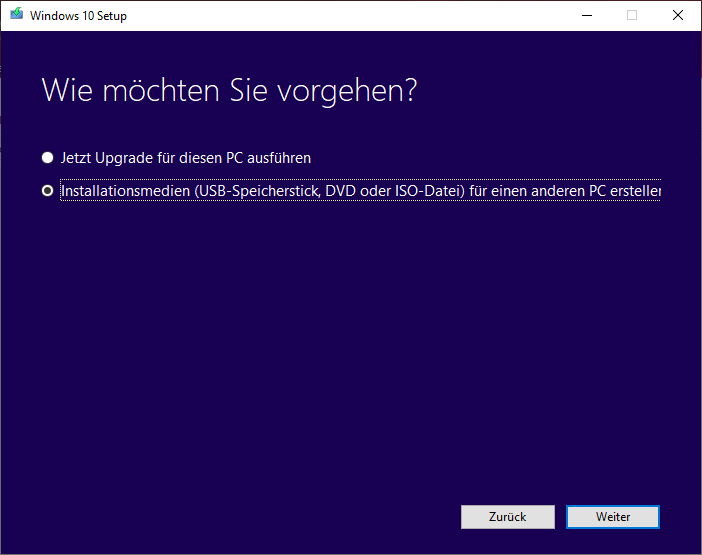

Windows 7, 8, oder 10 PC braucht man.
Bei Rufus und einer ISO kann man was falsch machen und Secure Boot kann Rufus wohl auch nicht.
Ein intakter USB-Stick mit dem Media-Tool erstellt, kann Secure Boot bei Windows 10

Ich werde jetzt nochmal mit dem MCT probieren. (Dauert halt dann ein wenig) Das Erzeugnis dürfte sich aber ja eigentlich nicht von dem bei Rufus unterscheiden.

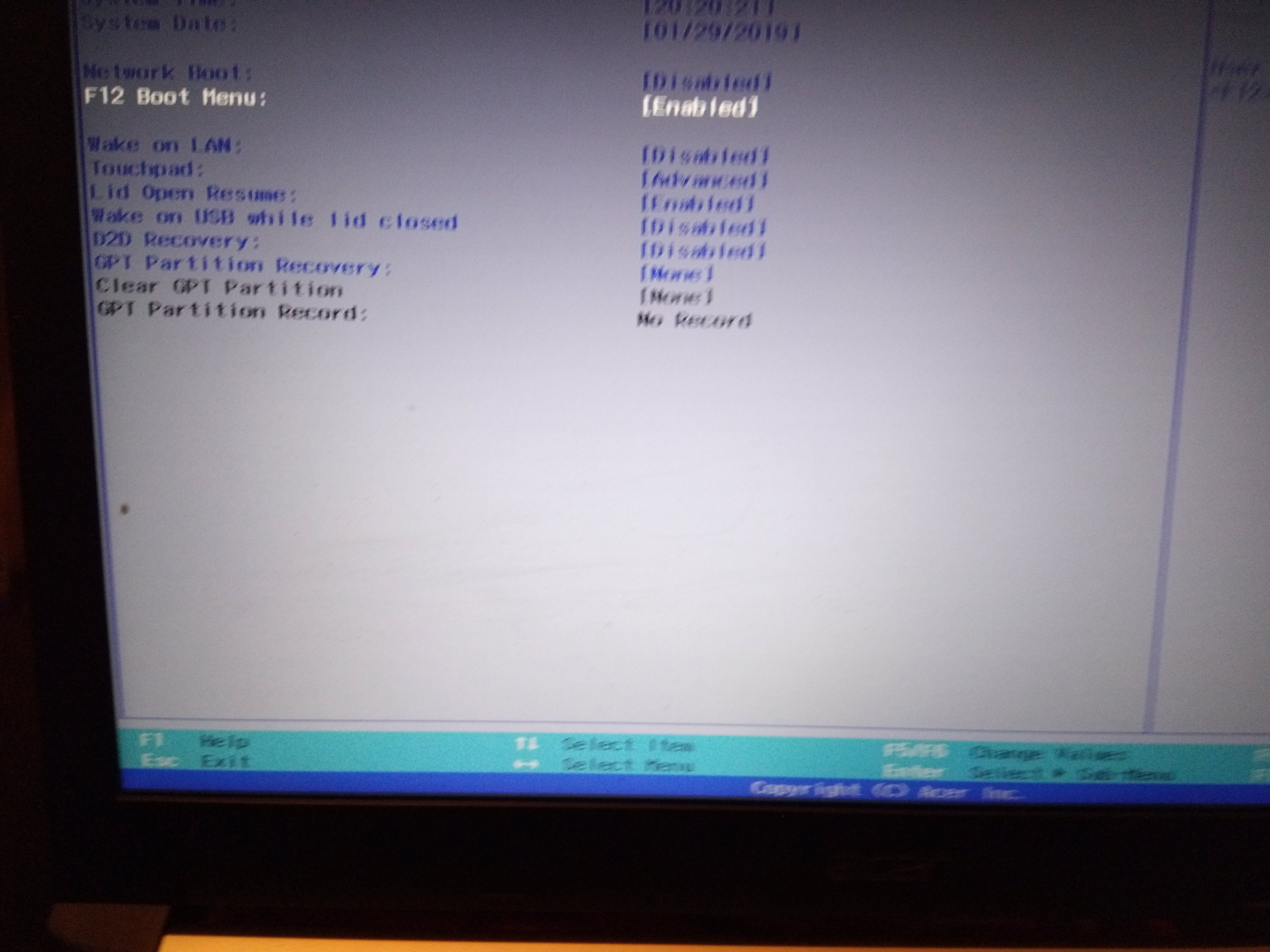

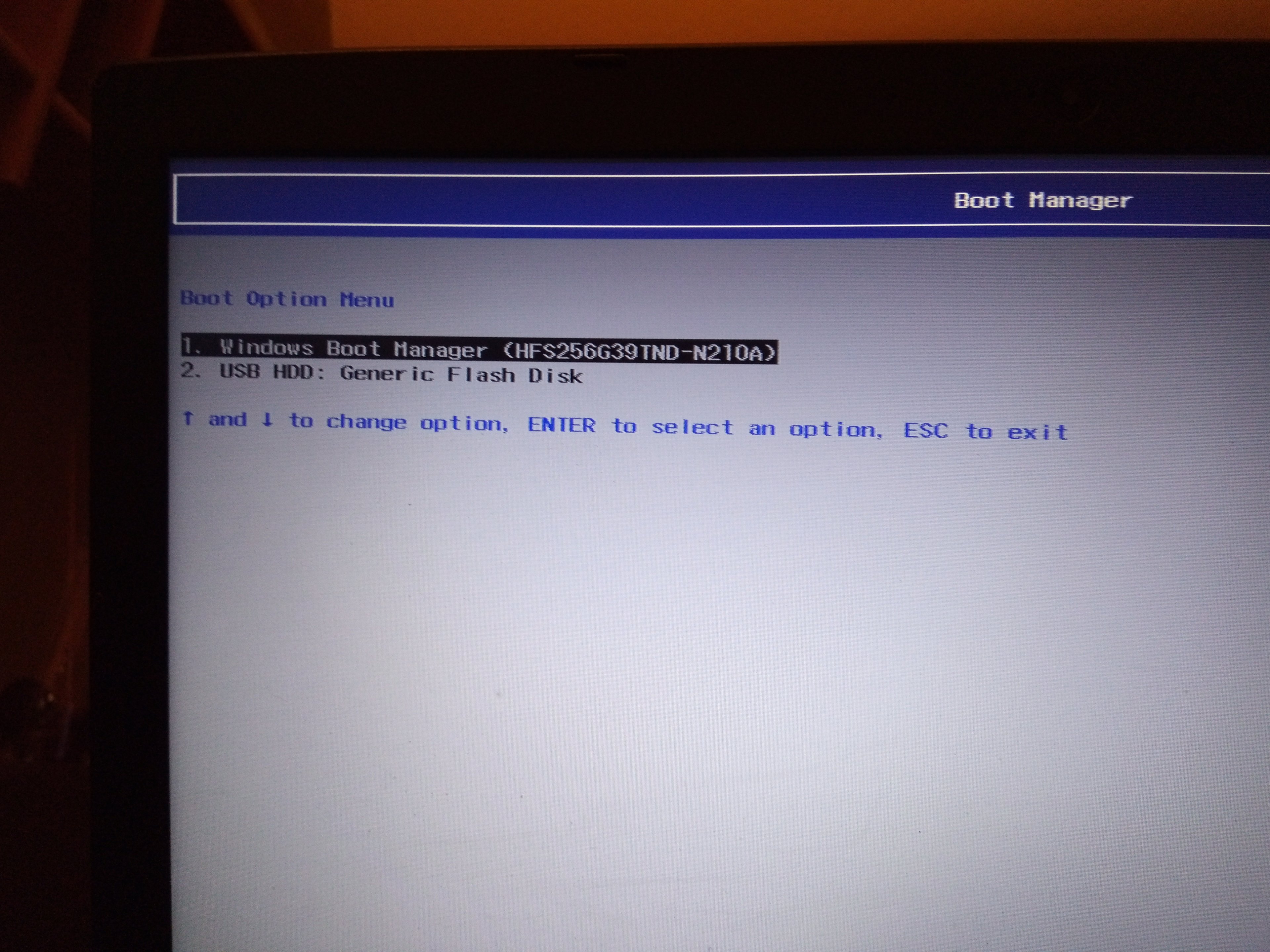

Hab aktuell so ein Acer Notebook / Tablett ding hier,
Das liegt ja daran, dass der User sein Gerät nicht kennt, die Bios Einstellungen falsch hat und den USB Stick nicht (bei Acer) mit F12 Boot Menü im Uefi Modus bootet.
D2D Recovery ausstellen, F12 Boot Menü anstellen, Secure Boot an.
Mehr machen wir aber nicht von Acer im Fremden Thread.
