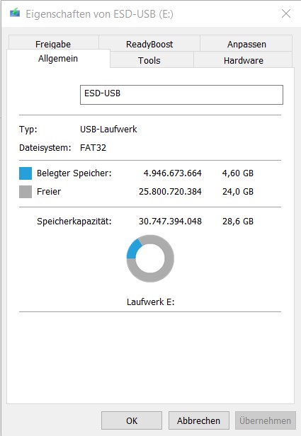

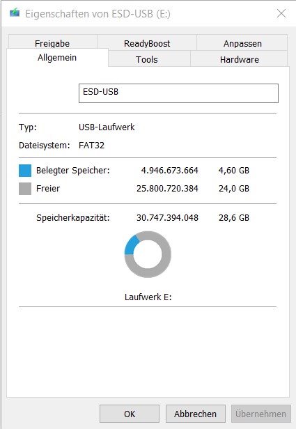

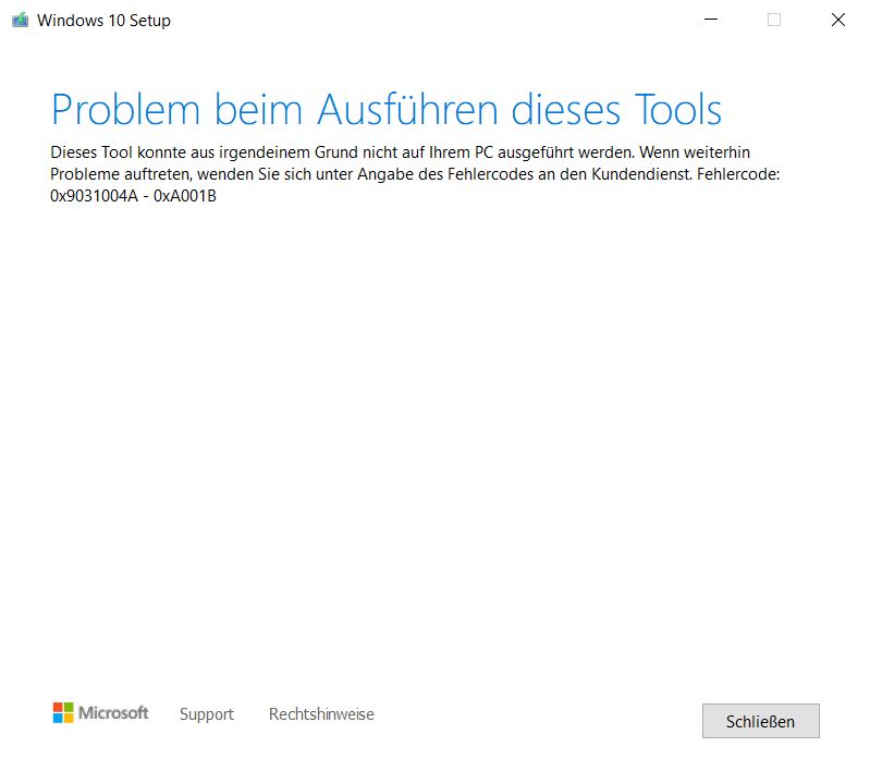

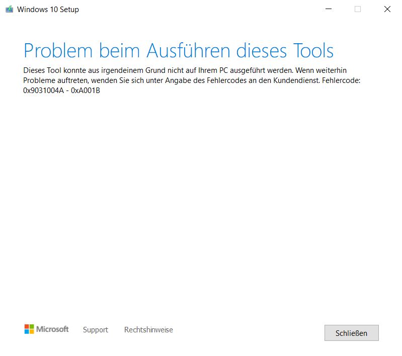

Wenn die mittlerweile wirklich auch so Fett wäre, dann natürlich nicht.
Das wäre mir aber neu, bzw das wäre neu und dann gehts auch nicht mehr auf DVD.
Auch der erneute Versuch brachte wieder die Fehlermeldung. Es sind 828 MB des Sticks belegt.
