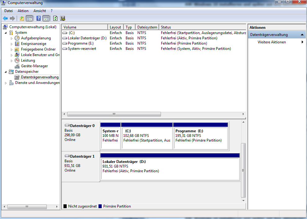

Hier der Screen:
Wenn ich versuche die Partition "E" zu verkleinern dann hängt sich die Datenträgerverwaltung auf. Und ich verkleinere wirklich nur so viel wie noch an freien Speicherplatz vorhanden ist. Wollte die um 15 GB verkleinern.
Habe den Key mittlerweile bekommen.
@ tmkoeln
Habe das Upgrade bewusst bis jetzt nicht durchgezogen aber da ich jetzt Probleme mit dem Updaten des Windows 7 Systems habe und Mirrors Edge Catalyst nicht ordentlich spielen kann, dachte ich mir, dass ich vielleicht doch auf Windows 10 wechsle.
hast du da eine 300GB SSD?
Ok, bei mir funktioniert es.
Allerdings wird der Nichtzugewiesenen Platz dann rechts hinter E: erstellt und den bekommst du ohne Tools eh nicht rüber zu C:
Also kannst du auch gleich AOMEI oder so verwenden.

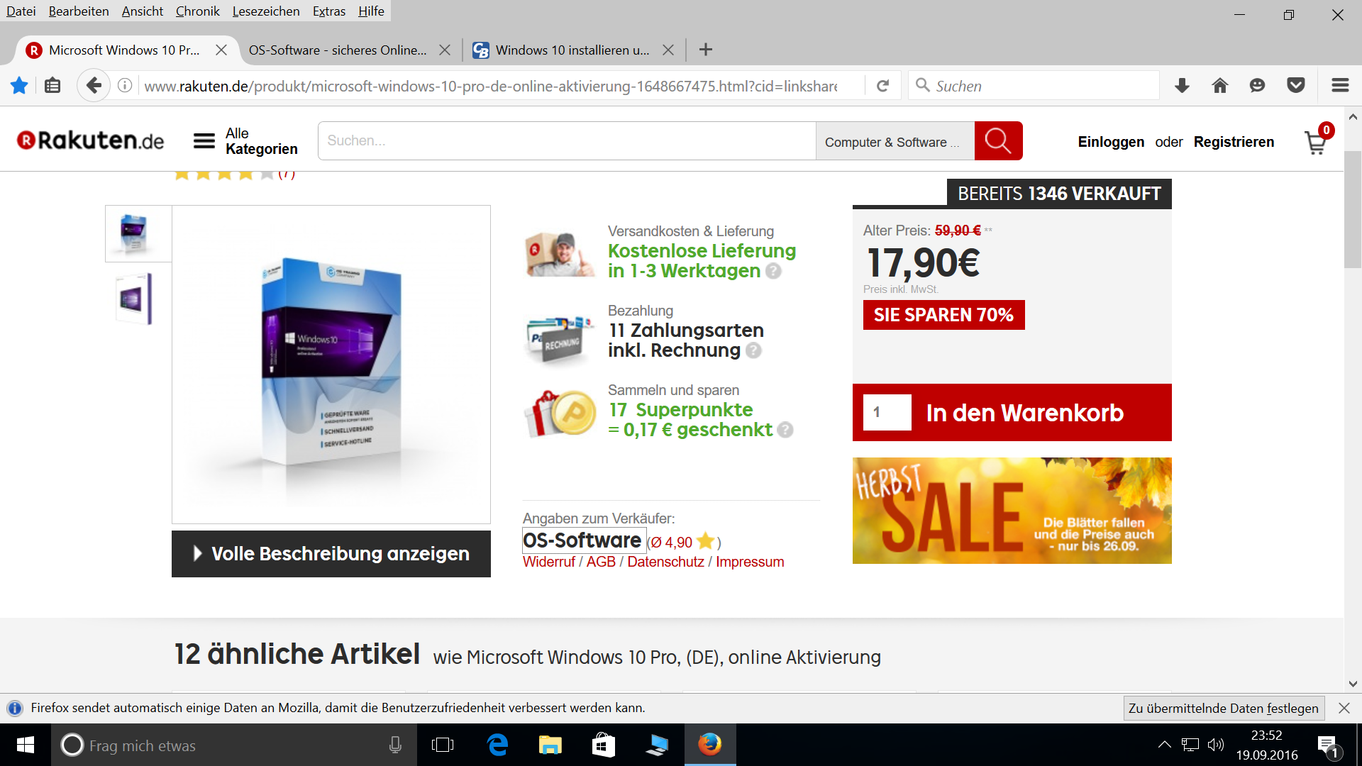

Und noch ein Problem. Mir zeigt Windows an, dass mein neu gekaufter Key schon auf einem anderen System verwendet wird. :grr:
Habe mir den Key auf Rakuten gekauft. Dachte Rakuten wäre ein normaler Onlineshop und keiner in denen verschiedene Händler Produkte anbieten wie bei Amazon und habe mir dann eine Lizenz vom folgenden Anbieter gekauft:
Habe mit Paypal bezahlt. Der Händler bekommt morgen ne böse Email und wenn der nichts macht bekomme ich von Paypal mein Geld wieder und kaufe mir woanders einen Key. Habe wohl einfach schnell den Key gekauft weil der Preis so günstig war. Ist für mich zwar auch ärgerlich aber wenn die Summe doppelt so hoch gewesen wäre hätte ich besser geguckt.
Naja Threads zu den billig Email Keys gibt es ja nun genug hier, fast jeden Tag einer.
Pro OEM/SB kostet nun mal legal versiegelt mit DVD und COA, Hologramm usw. 130€ bei serösen Geschäften.
Auch Amazon direkt, mit verkauf durch Amazon bietet keine Email Keys an, weil grundsätzlich illegal.
Der Windows 10 DSP ( Retail) USB Stick, kein OEM, kostet schon 212€
http://www.notebooksbilliger.de/sof...osoft+windows+10+pro+3264+bit+usb+flash+drive
Windows 10 Home USB DSP kostet 106€

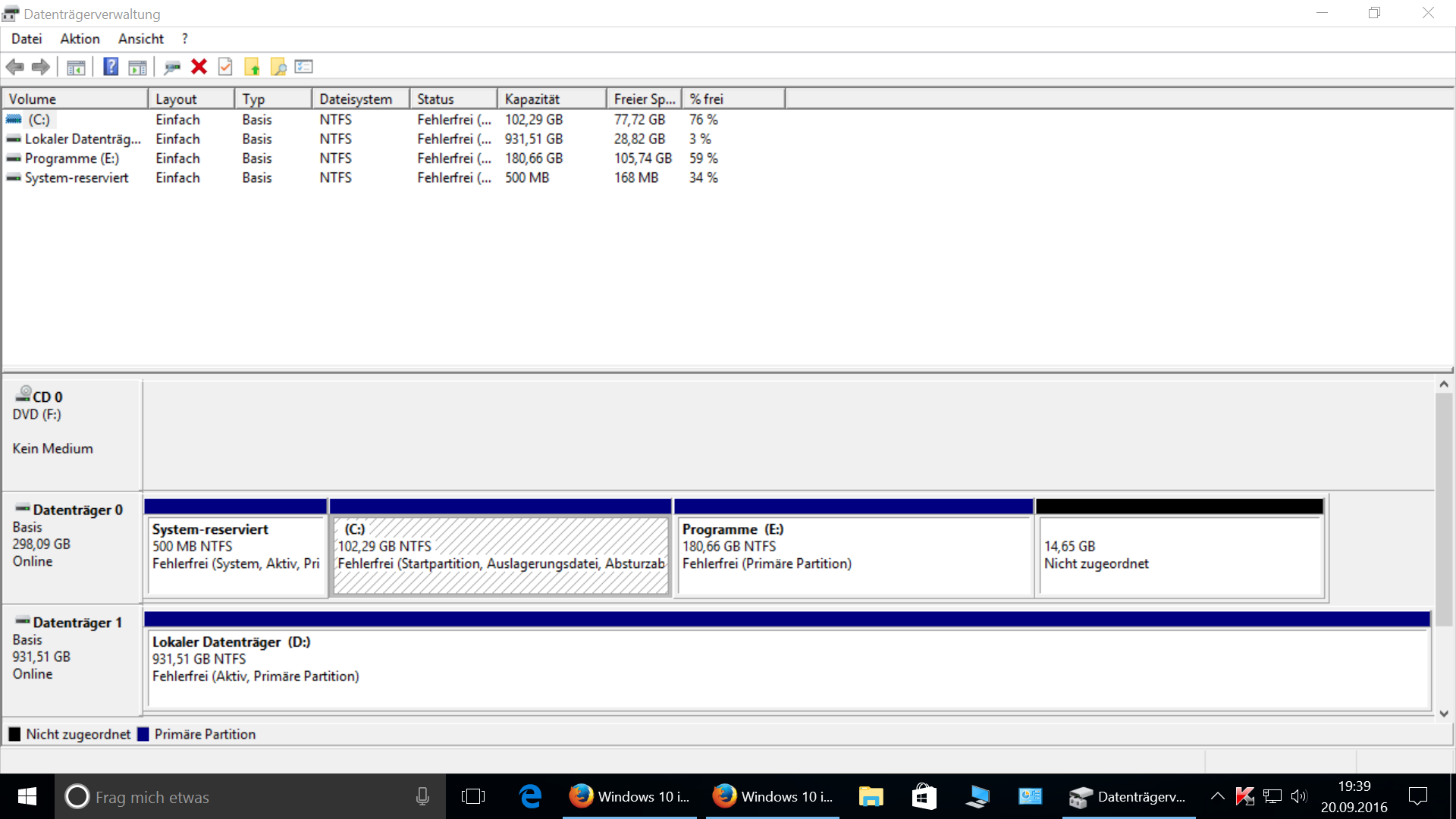

Ich habe momentan folgende Situation:
Ich möchte jetzt die 14,65GB entweder dem System oder der Partition E zuordnen.
Rechtsklick auf E und Volumen vergrößern wählen.
Mit Board Mitteln kannst du die 14gb nicht C zuweisen, dafür müsste sich der freie speicher auch hinter C befinden.
