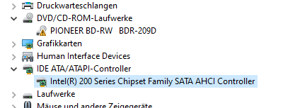

Schau mal im Gerätemanager was da steht bei dir (Bild, markiertes Gerät)
Nickel schrieb:
Also Intel, ist ein Intel RST Treiber installiert?
Bei mir sieht es so aus:
Ist das ein RST Treiber?

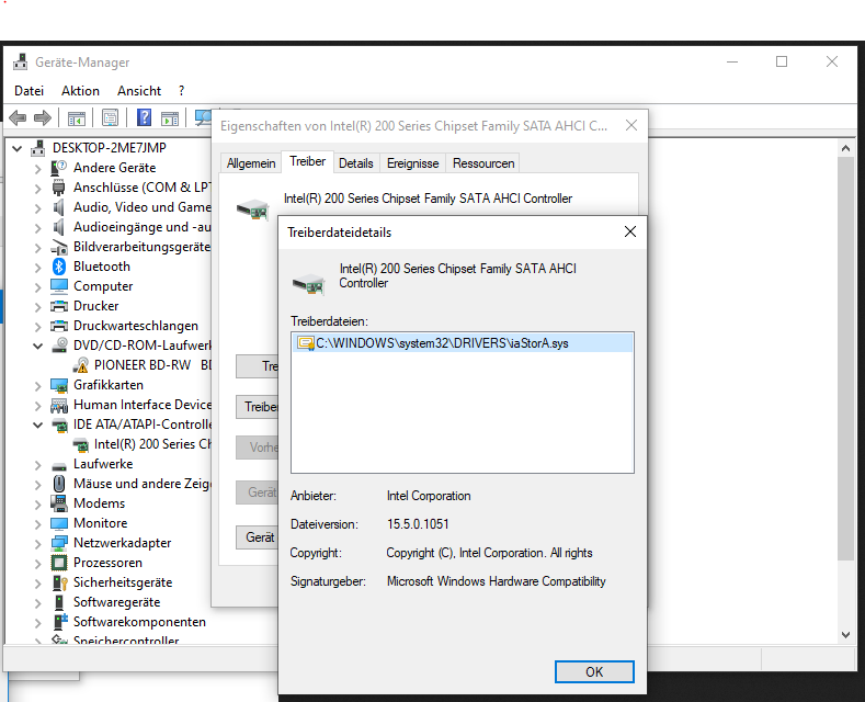

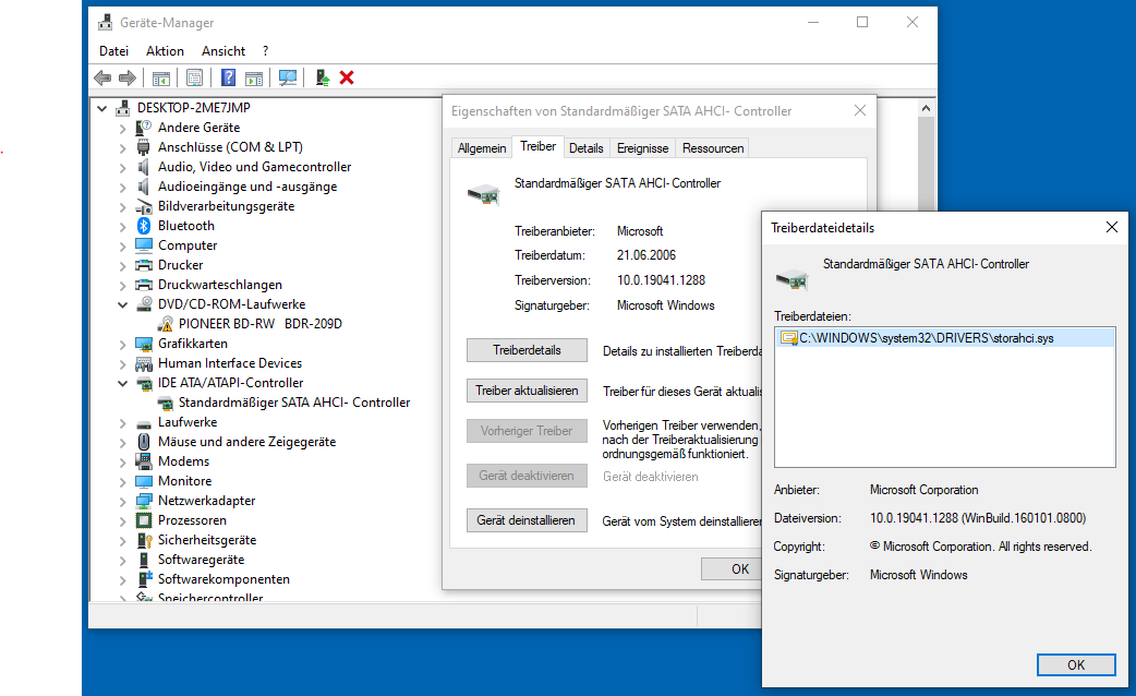

Evtl. hat die INF-Datei des Chipsatztreiber diesen nur umbenannt, einen Namen mit Intel gegeben.
Gehe mal auf die Eigenschaften dieses Gerätes und dann auf Details (Bild), dann sieht man es.
Dann müsste man wissen, ob nur der Intel RST Treiber hier installiert wurde oder die komplette Software.
Deinstallieren muss du dann je nachdem über die Software oder dem Gerätemanager.
Hier ist es aber am sichersten dann, dies im Abgesicherten Modus von WIndows zu tun
und nach der Deinstallation nochmals in den abgesicherten Modus zu booten.
Das kannst du einfach über "msconfig" machen.
Danach ist der Windows Standard AHCI (storahci) installiert.

Die Treiberdetails sehen bei mir so aus:
Ja, das ist ein Intel RST Treiber und den braucht man eigtl. nur bei RAID.
Könnte möglich sein, dass es hilft hier auf den Windows Standard AHCI Treiber zu gehen.
Findest du die Intel RST Software, unter Apps und Features oder Programme und Features?
Wenn nicht, ist nur der Treiber installiert und könntest du deinstallieren im Abgesicherten Modus.

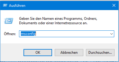

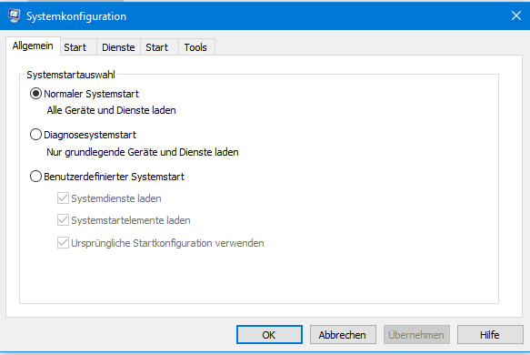

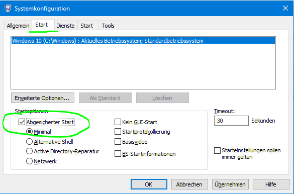

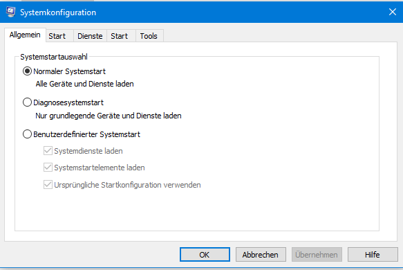

Um den Treiber im Gerätemanger zu deinstallieren:
Führe "msconfig" aus (Bild1), dort wählst du unter "Start" - "Abgesicherter Modus" (Bild2).
Dann Neustart machen, das System bootet in den Abgesicherten Modus.
Dann deinstallierst du im Gerätemanager den "Intel RST" dort,
auch das Häkchen setzen dort "Treiber Dateien löschen".
Dann Neustart machen, das System bootet nun von selbst noch mal in den Abgesicherten Modus.
Wieder "msconfig" ausführen, dann wählst du unter "Allgemein" - "Normaler Systemstart" (Bild3).
Neustarten und dann bist du auf dem Windows Standard AHCI (storahci) Treiber.
Wichtig ist, nach der deinstallation, erst nochmals in den Abgesicherten Modus zu booten.

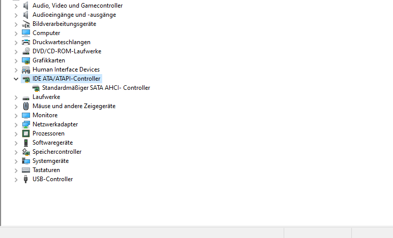

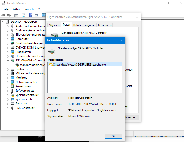

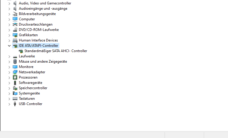

Ich hab's jetzt genau wie beschrieben gemacht. Das Ergebnis sieht so aus:
Leider hat das Blu-ray-Laufwerk immer noch das "gelbe Dreieck" und taucht weiterhin nicht im Windows Explorer auf.

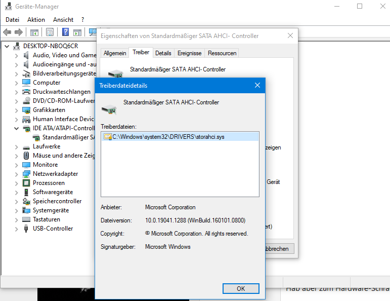

So sehen die Laufwerk-Details im Geräte-Manager aus:
@febefe
Viel interessanter als der Screenshot mit dem Treibernamen wäre ja vielleicht mal die Fehlermeldung oder Fehlercode, was dieses gelbe Dreieck aussagt. Ebenso der Reiter Ereignisse.
Eventuell hilft es aber auch gleich die upper&lowerfilters in der Registry zu löschen.
