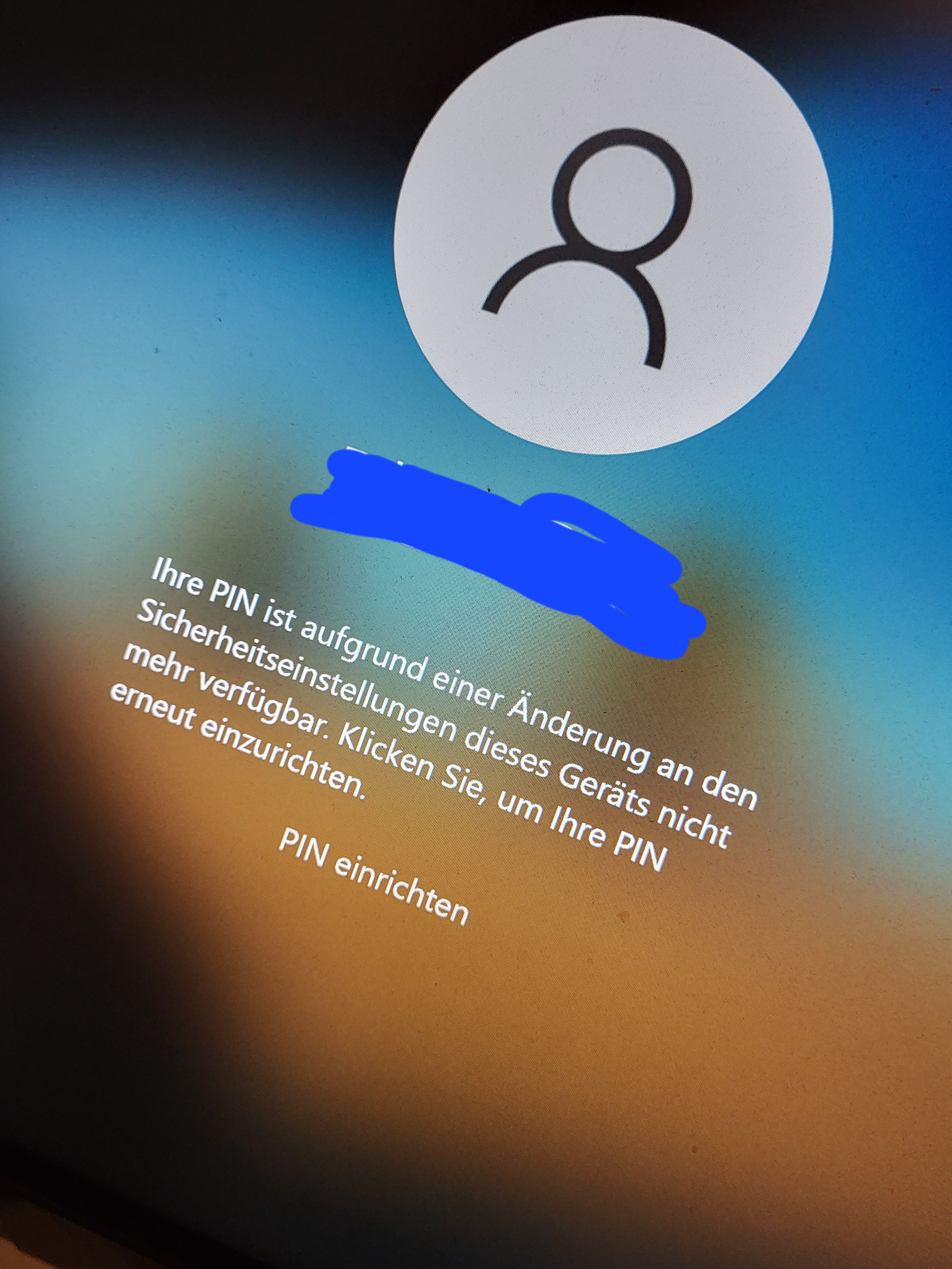

Ich habe mein BIOS geupdatet. Was ich allerdings nicht wusste ist, dass ich nach der Installation einen ,,PIN" neu einrichten muss:
,,Ihre Pin ist aufgrund einer Änderung an den Sicherheitseinstellungen dieses Geräts nicht mehr verfügbar. Klicken Sie, um Ihre PIN erneut einzurichten"

Ich bin mir nicht sicher welcher PIN gemeint ist. Die Meldung, die ich bekomme, habe ich im ersten Post in Anführungszeichen gesetzt. Ich kann den ,,PIN" jedenfalls nicht durch irgendetwas ersetzten (nicht zB mit meinem Passwort meines Microsoft-Kontos), ich kann lediglich einen ,,PIN einrichten" wofür natürlich Internet nötig ist.

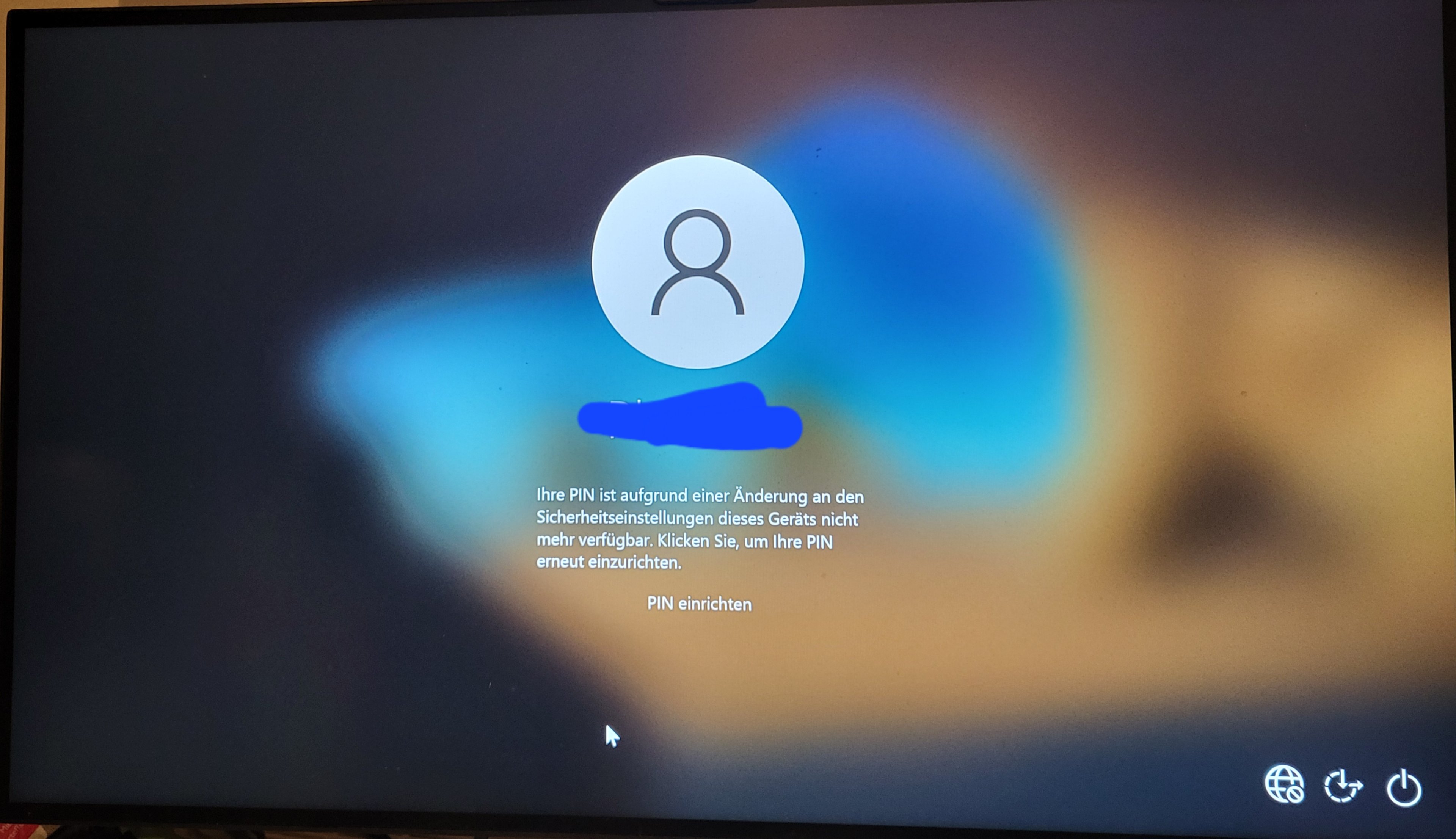

Es ist eine Windows-Hello-PIN. Allerdings sollte die PIN von Windows Hello nur ein möglicher Weg der Anmeldung sein, wie schon jemand sagte: Eigentlich sollte es immer alternative Wege (Passwort des Benuterkontos, dabei vollkommen egal ob lokales oder Online-Konto) geben.
Und selbst für ein Online-Konto sollte die Anmeldung offline klappen. Bei mir ist die Netzwerkverbindung ja auch immer erst nachdem ich mich angemeldet habe irgendwann verfügbar.
Und mit Verlaub: Ein Foto des gesamten Bildschirms wäre deutlich nützlicher als dieser komische Ausschnitt. Oder gibt es Gründe, warum man nicht sehen darf, was sich in den Ecken befindet?

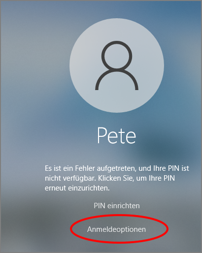

Ich glaube du hast den von mir genannten Bug, denn so sieht es dann aus...
Normalerweise sollte es so aussehen.
Da meine Windows Installation schwerst bearbeitet ist, hier ein geklautes Beispiel :D
Ich hoffe nicht, aber bereite dich vor einen neuen Account einzurichten,
ggf. klappt das mit dem Installationsmedium.
Im Grunde kein Drama... Daten lassen sich so rüber schieben.
Neuinstallation + Einrichtung ist deutlich aufwendiger.
Ich meine auch im Abgesicherten Modus gibt es dieses Problem.
Sollte Lenovo den BitLocker aktiviert haben, dann würde ich da anfragen.
Kenne es z.B. von Dell, dass die die Schlüssel haben und diesen auch (mit einem Nachweis, dass es dein Gerät ist) rausrücken.

Hier ist alles zu sehen
