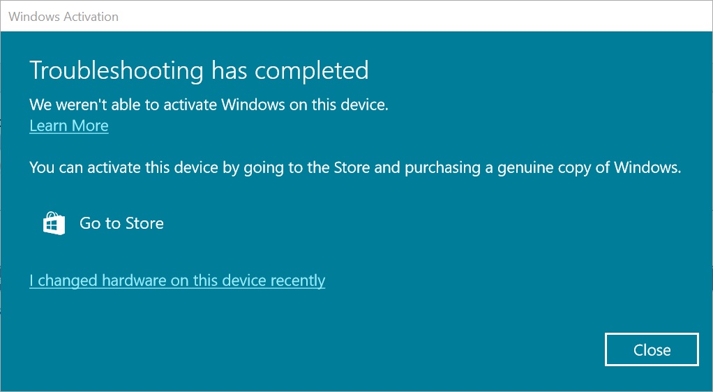

tomekola schrieb:Guten Abend,
also ich hatte das selbe Problem nach Mainboard und Cpu wechsel
Ich konnte da bei der fehler Melung auf den Link "Hardware gewechselt" klicken und danach ging es dann wieder!
Kannst du dort auch was anklicken?
Wie schon gesagt, ja. aber das funktioniert nicht.

https://support.microsoft.com/de-de/help/20527/windows-10-activation-troubleshooter
Es gibt immer wieder User die Problem haben sebst wenn sie keine Hardware gewechselt haben, warum auch immer und andere User die sich auch nicht auskennen genügen ein paar Tipps und es funktioniert alles auch bei Hardware tausch
Hier sind beide User vertreten.
https://www.hardwareluxx.de/community/f321/windows-10-lizenz-verlust-1167266.html#post25642767
und so soll und muss es gehen.
Wenn nicht, dann neu clean installieren.Wählen Sie in der Problembehandlung Ich habe kürzlich die Gerätehardware geändert und anschließend Weiter aus.
Geben Sie Benutzernamen und Kennwort für Ihr Microsoft-Konto ein und wählen Sie Anmelden aus. Außerdem müssen Sie das Kennwort Ihres lokalen Kontos eingeben, wenn das eingegebene Microsoft-Konto kein verknüpftes Konto ist.
Wählen Sie in der Liste mit Geräten, die mit Ihrem Microsoft-Konto verknüpft sind, das aktuell verwendete Gerät aus, aktivieren Sie das Kontrollkästchen neben Dies ist das aktuell verwendete Gerät und wählen Sie dann Aktivieren aus.

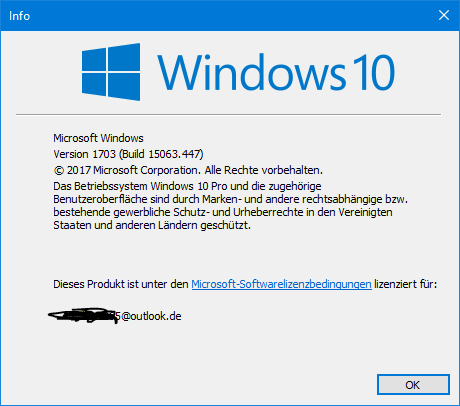

Wir wissen nicht mal ob der TE da 1703 Creator und die neuste Build drauf hat oder nicht noch 1511/1607
