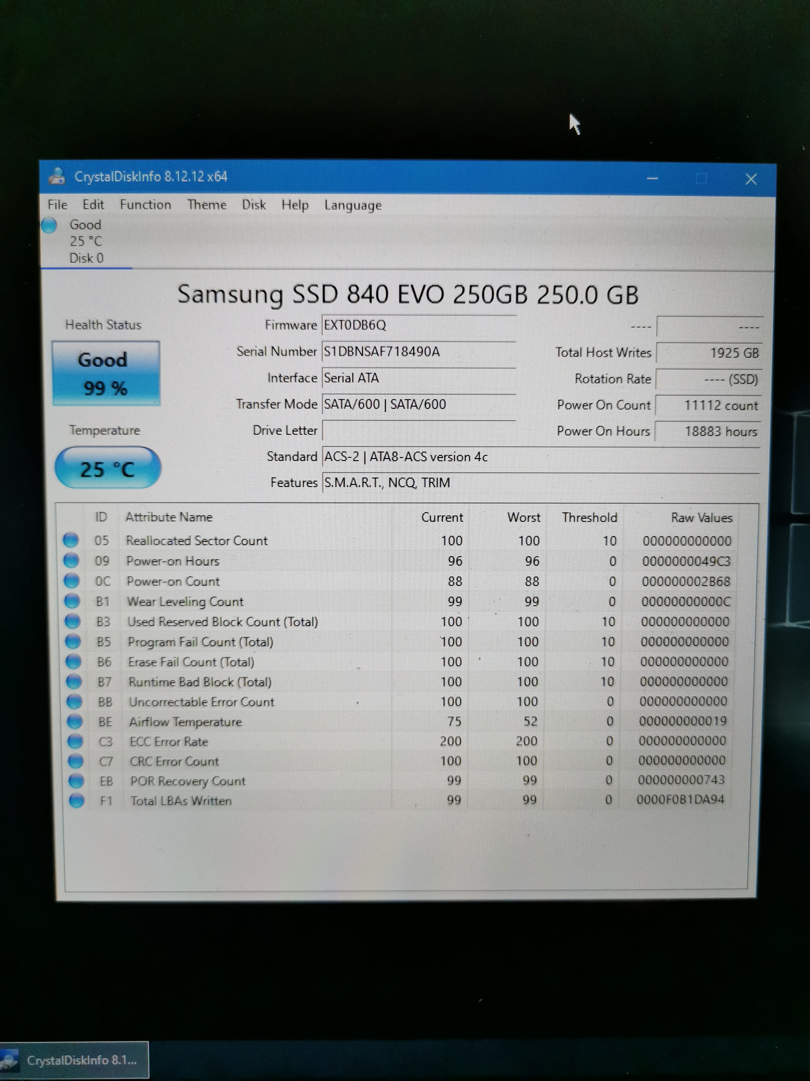

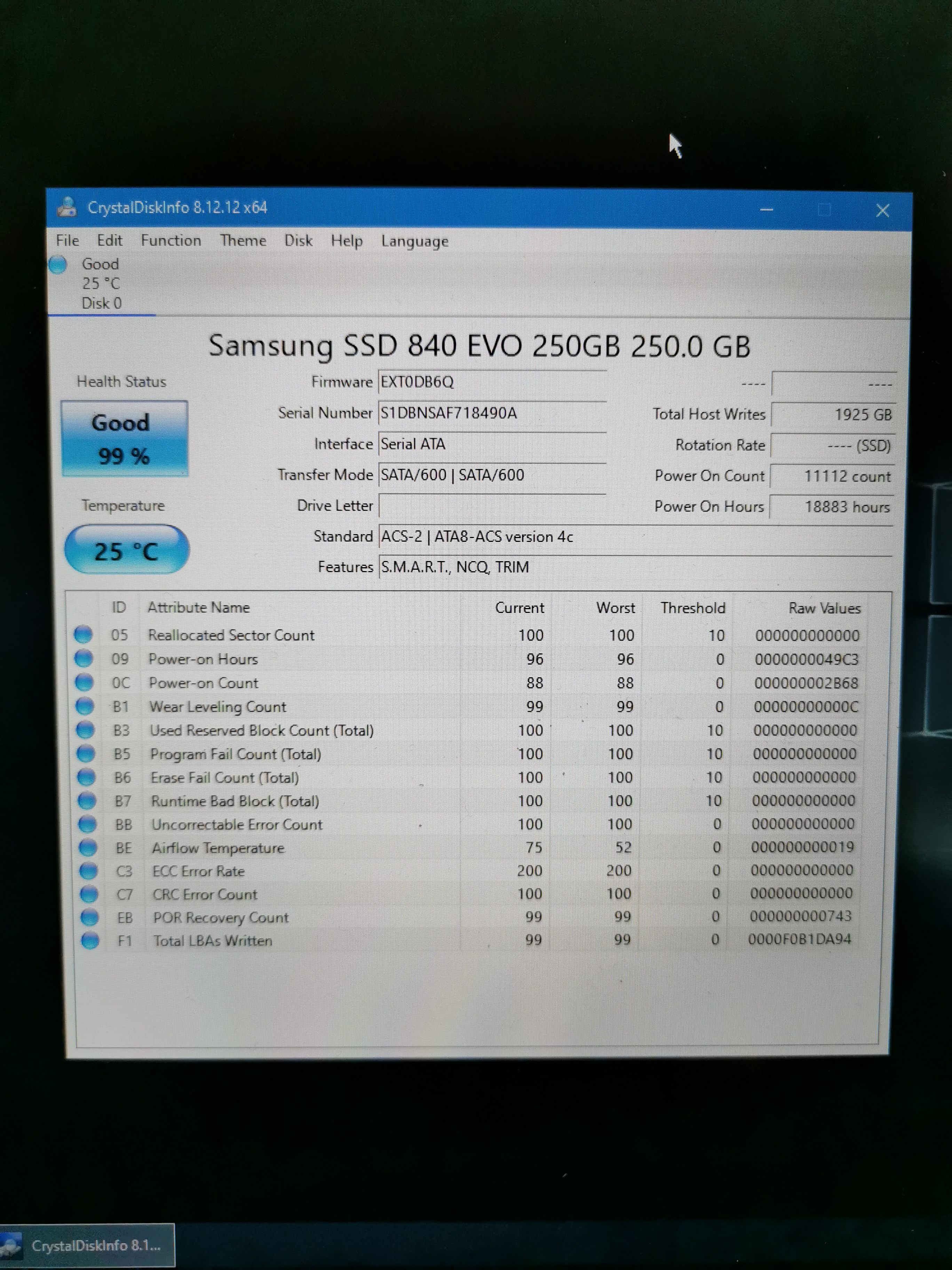

Habe die SSD mal mit Crystal Disk ausgelesen, siehe Anhang.
Kann man sich übrigens auf den Gesundheitszustand von "Gut" 99% verlassen? Weil ihr meintet, dass man sich keine alten gebrauchten SSD´s kauft, weil die höchstwahrscheinlich runter sind.

Das sind gute Werte für eine SSD. 99% ist nahezu perfekt. Auch kann man da Good lesen.

1800 mal "hartes Ausschalten (POR Recovery Count)". Muss und sollte nicht sein.
System immer schön herunterfahren.
Je nachdem steigt dieser auch wenn man das BIOS verlässt aber eben auch bei System Abstürzen.

Die Werte bei der SSD weisen bei den vergleichsweise vielen Einschaltvorgängen auf jeweils kurze aber häufigere Nutzung hin, TBW ist niedrig, das heißt, viele Schreibvorgänge hat sie nicht hinter sich, wurde aber dennoch gut benutzt. Von daher ist die schon recht umfangreich im Gebrauch gewesen. Und dass sie nicht wirklich pfleglich behandelt wurde, steht bereits in #30. Wäre also nicht verwunderlich, wenn sie deswegen einen Hau weg hätte.
Nein, man muss sich immer alle Einzelwerte im Detail ansehen. Die Zustandsbewertung durch CDI ist nicht "bindend".

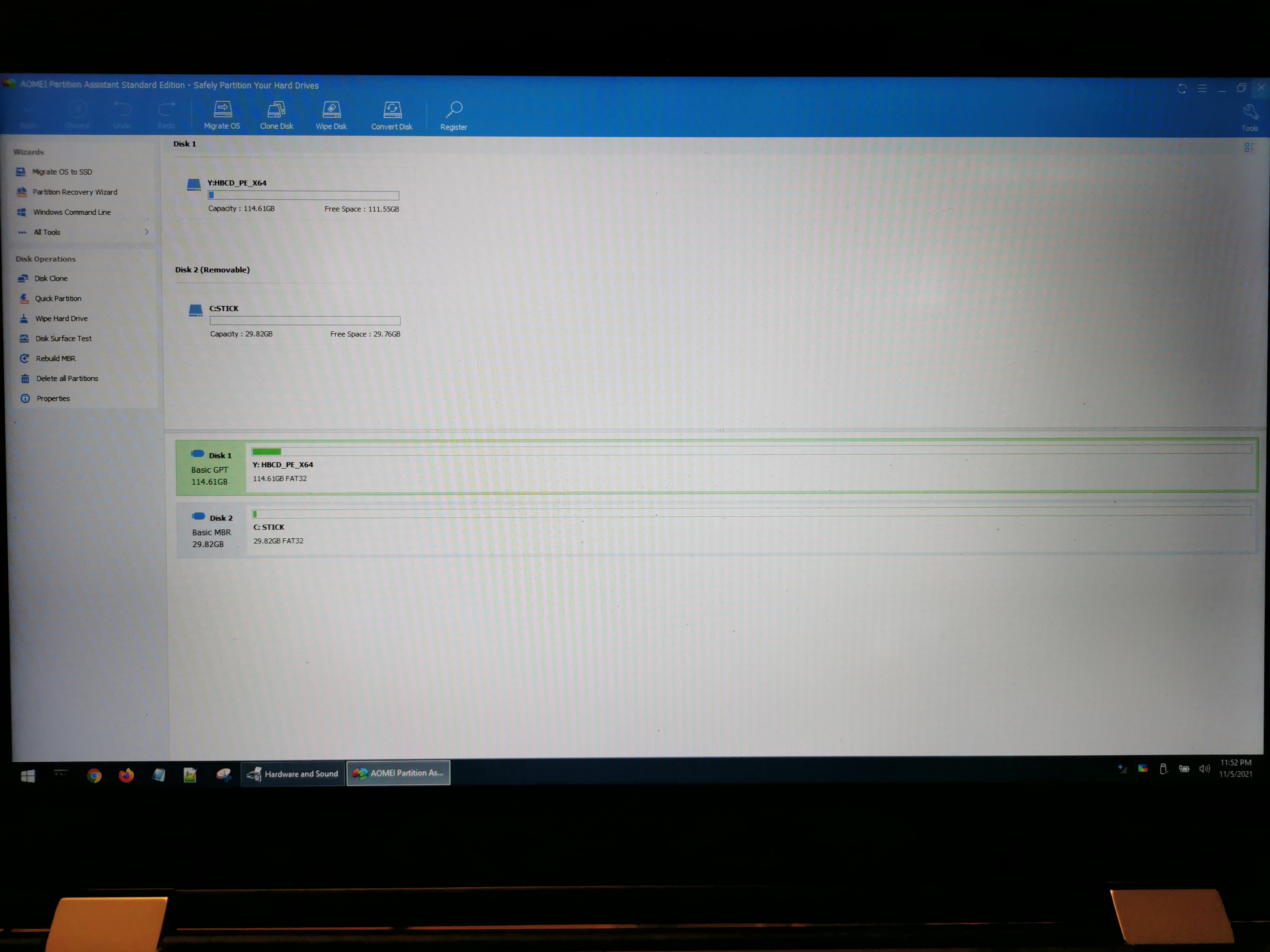

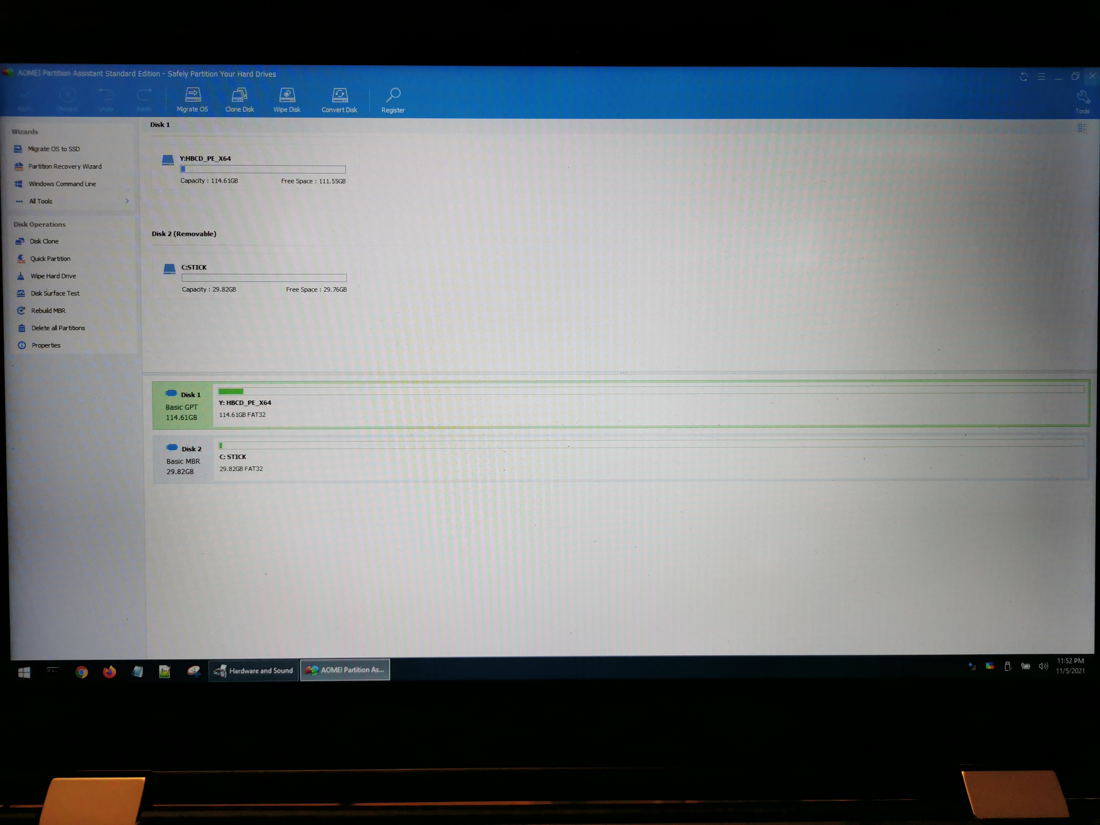

Die SSD wird in der Datenträgerverwaltung nicht angezeigt.
Dann erstelle eine. Weiß ihr soviel Platz zu, wie du brauchst. Den Rest kannst du nach Belieben partitionieren.
Wenn sie eingebaut und angeschlossen ist, muß sie da sein. Seltsam, das unter Disk 2 C: angezeigt wird und unter Disk 1 was anderes. Unter C: ist auch der Master Boot Record drin und denn brauchst zum starten.
