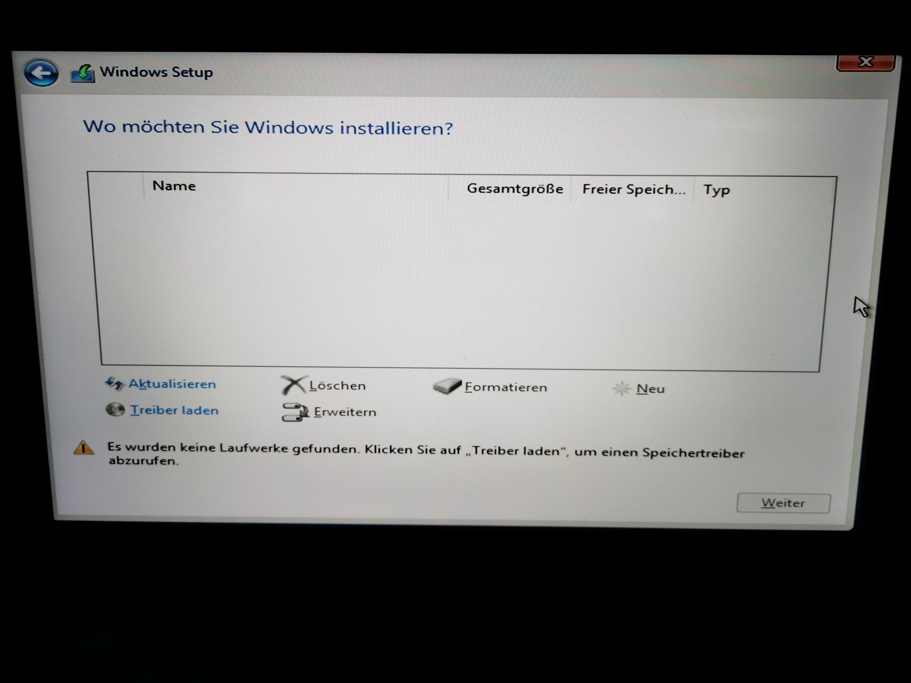

Ok, wenn es keine andere Lösung gibt, könnte ich das probieren, falls du mir genau erklären könntest wie das funktioniert. Aus einem laufenden Windows heraus wäre das ganze bestimmt einfacher.darkservant schrieb:Ich hatte mal Probleme bei der Installation von Win10 auf einem alten PC (Asus P6T, i7-920...), bei mir blieb der Installer immer hängen (ob USB oder DVD, nix ging...). Schlussendlich habe ich die SSD an einem anderen Computer partitioniert, bootfähig mit "DOS"-Startdateien formatiert und darauf die Win10-Installationsdateien kopiert, dann direkt von der SSD aus das Setup gestartet. Komischerweise klappte dies dann.
Windows 10 lässt sich nicht auf neuer SSD installieren

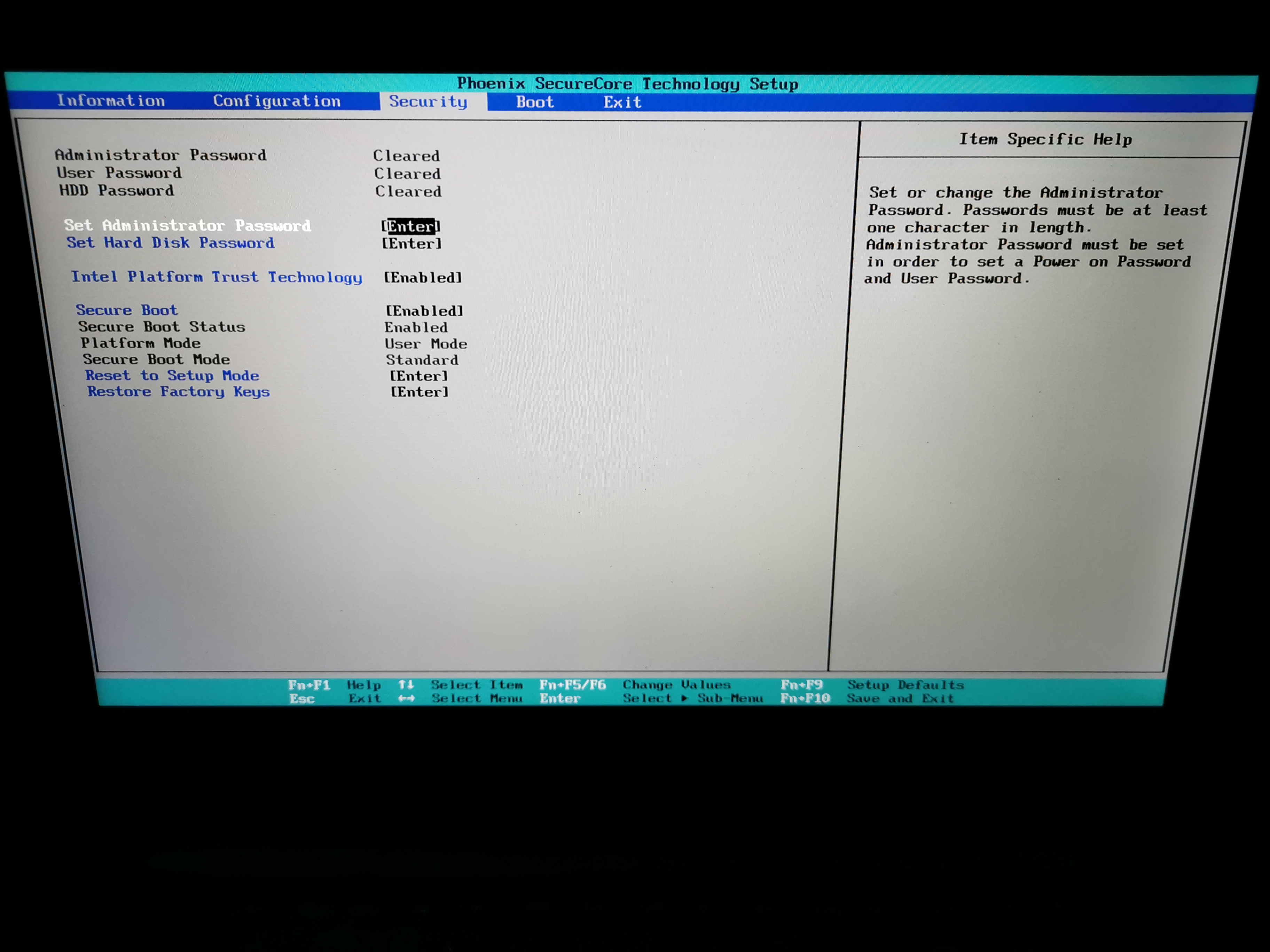

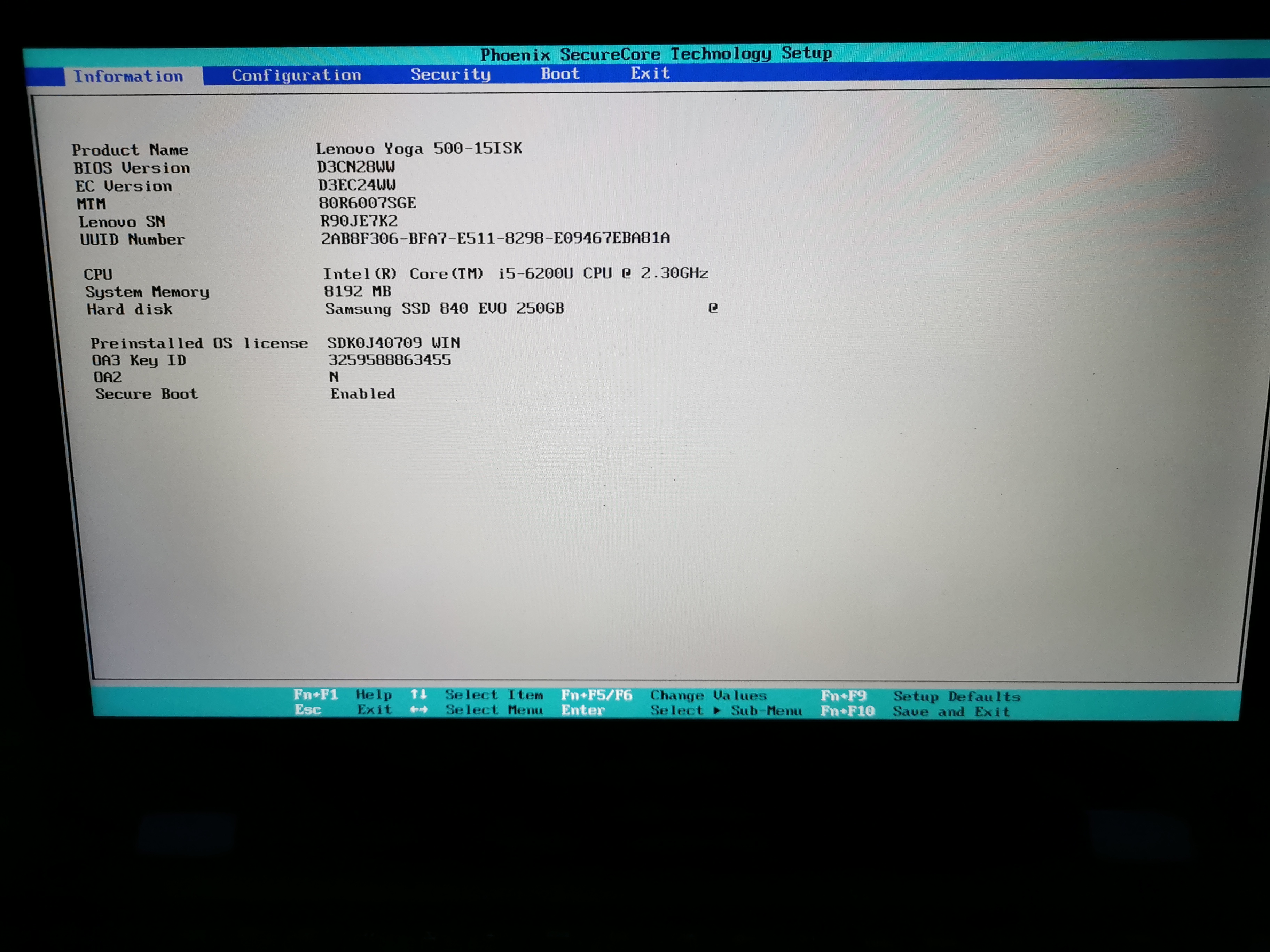

Secure Boot deaktiveren.
- Feb. 2009
- 40.001

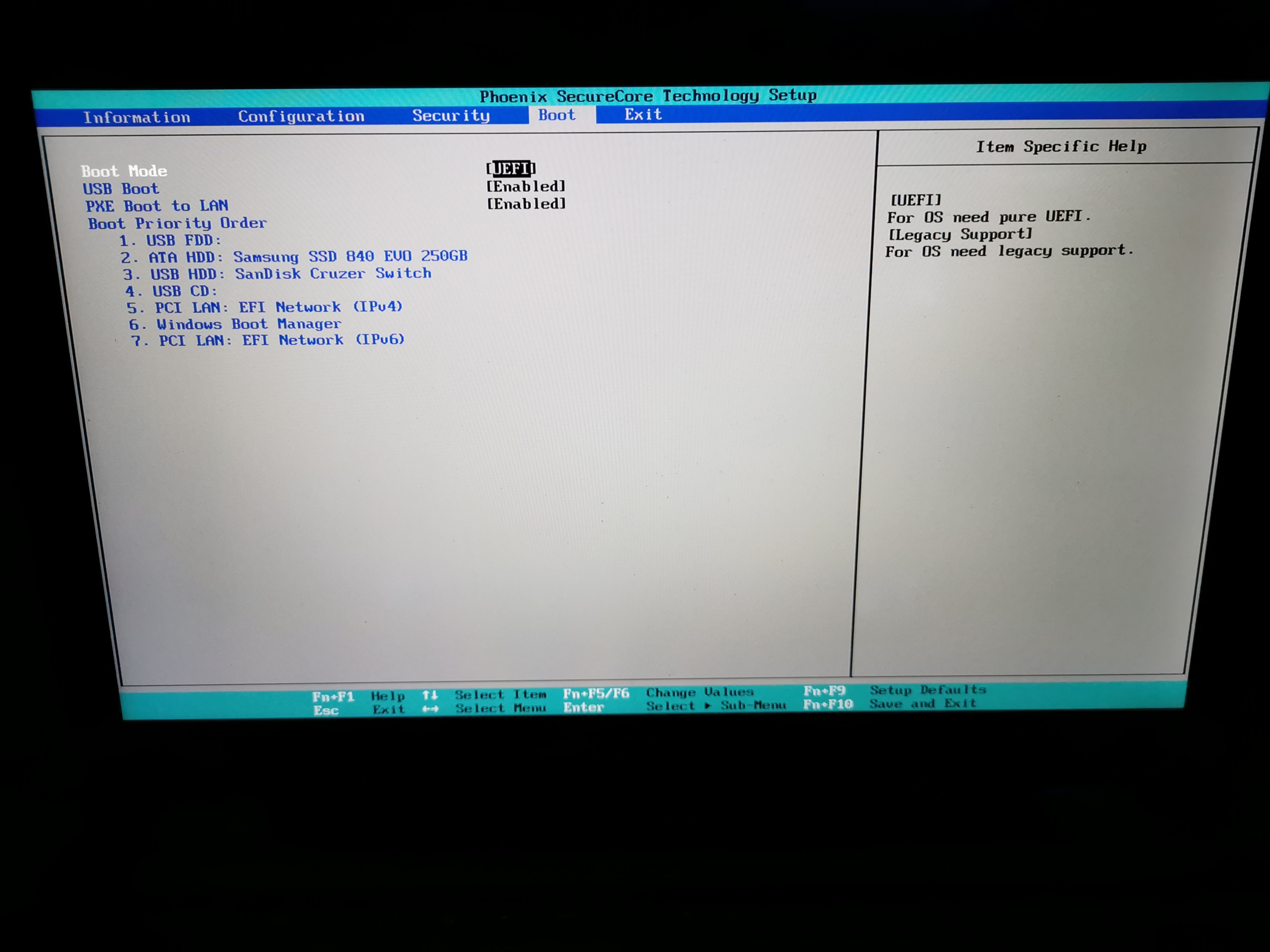

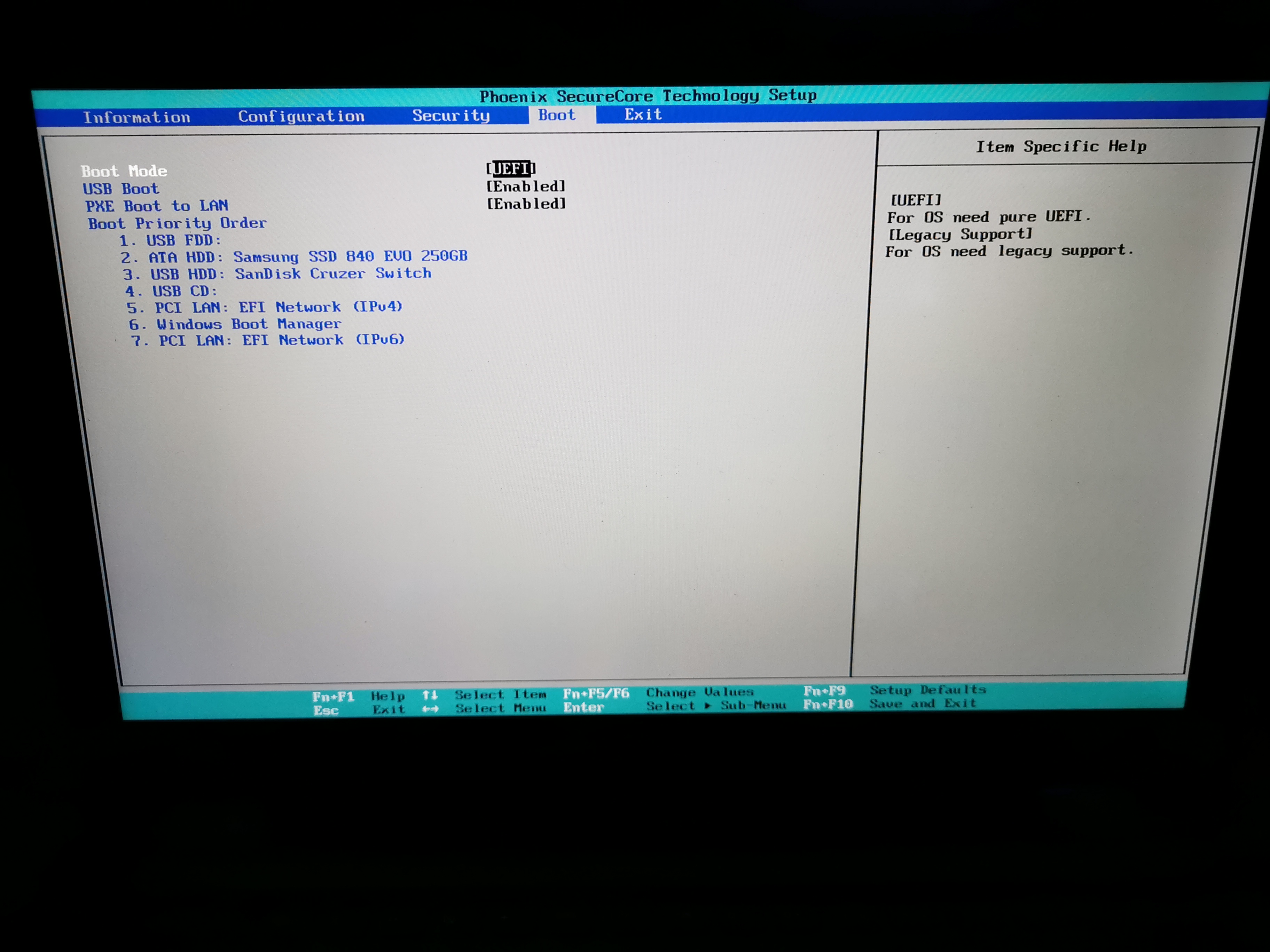

Welche Auswahlmöglichkeiten hast du denn da?

SecureBoot ist in der Beziehung völlig uninteressant.

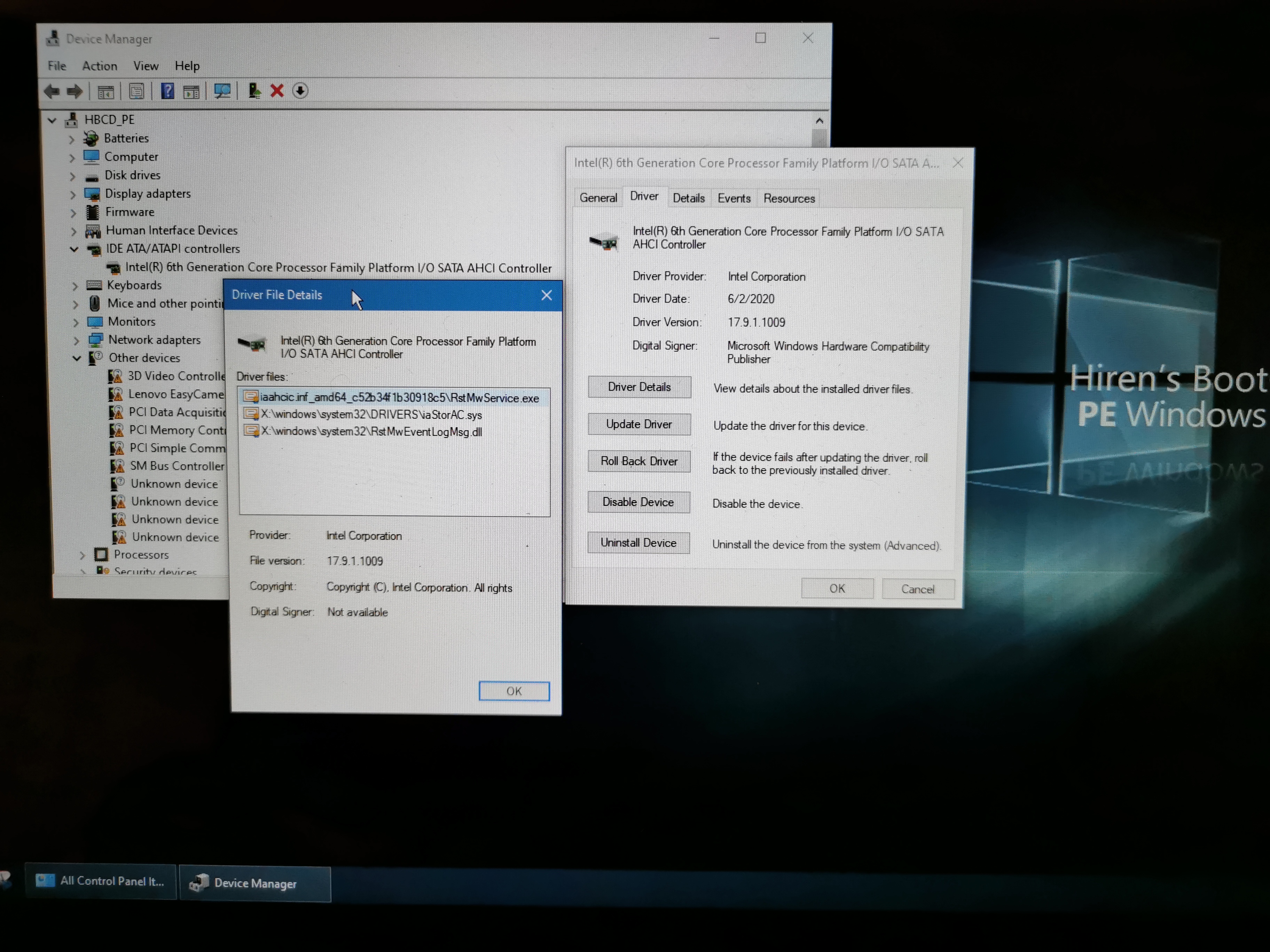

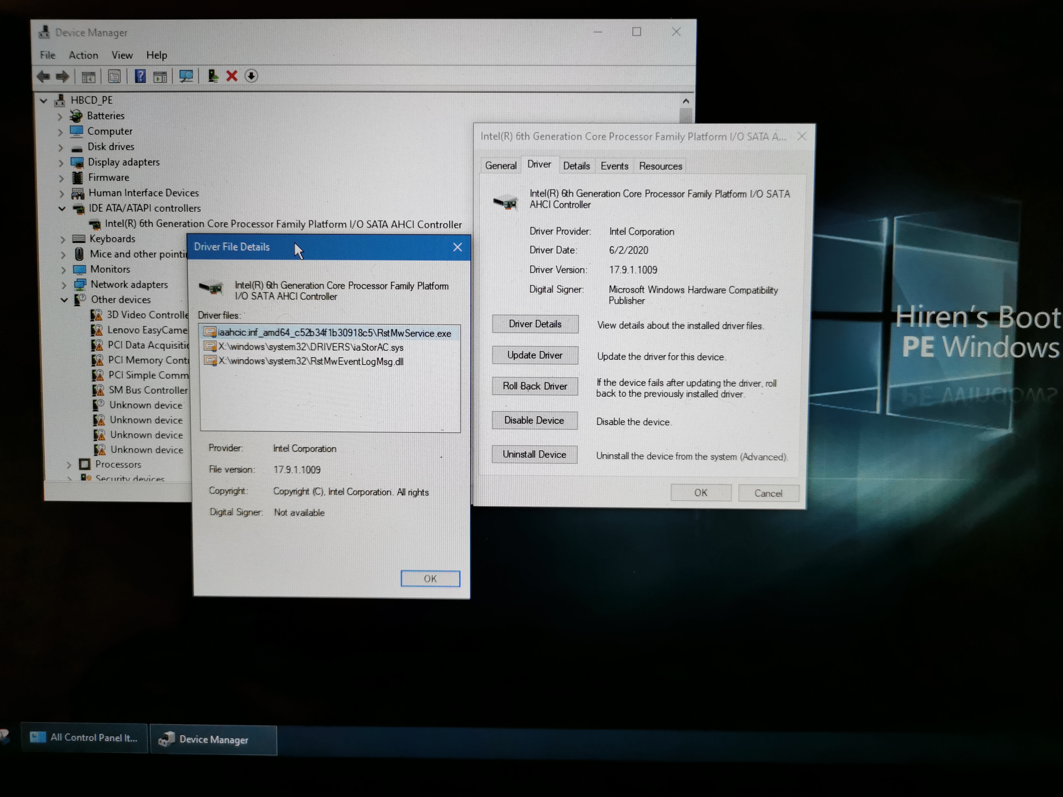

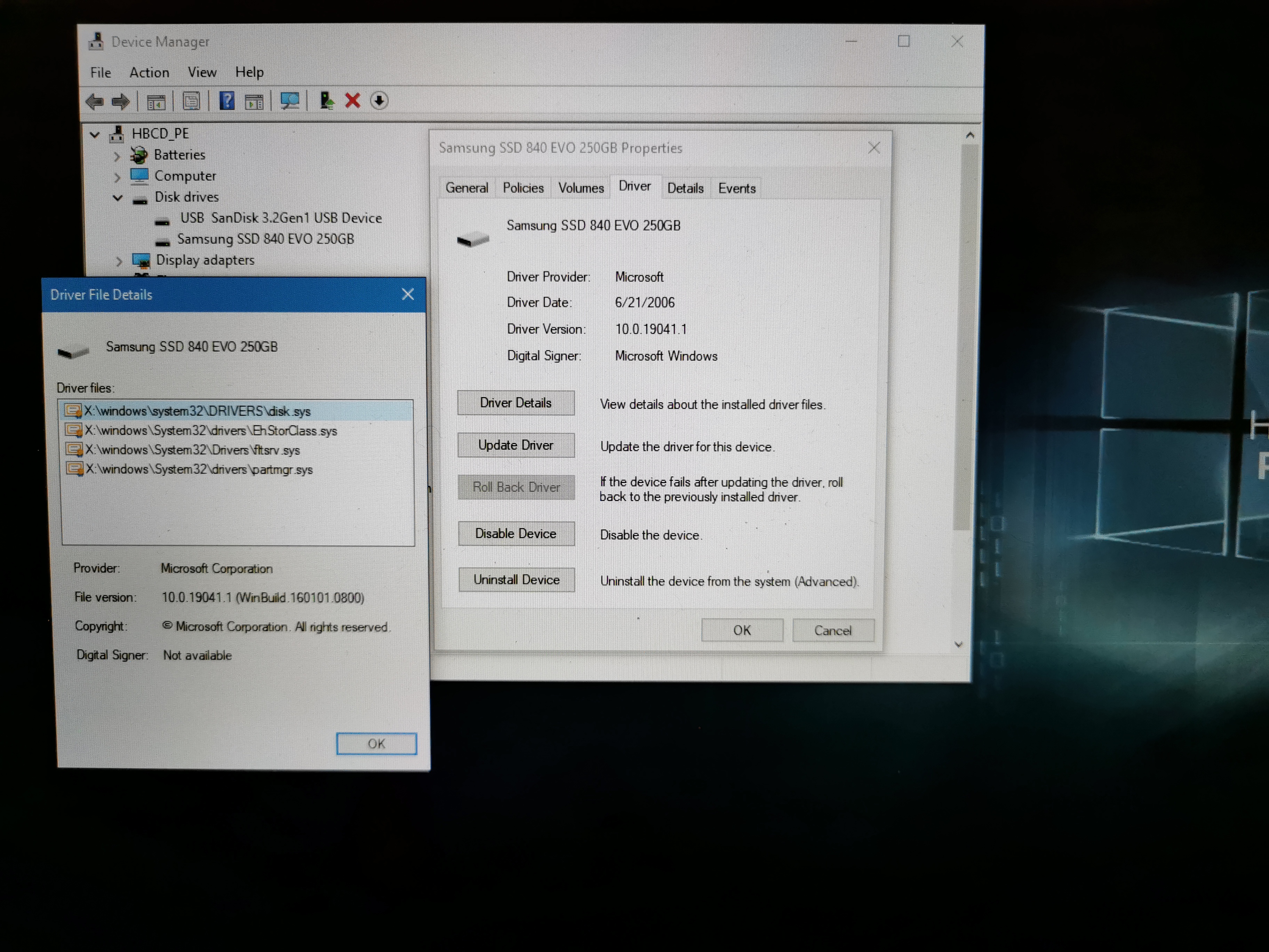

Du hast gesagt, dass die SSD unter WinPE (Hiren) sichtbar ist. Kannst du mal feststellen welche Treiber für den SATA-Controller im Gerätemanager angezeigt werden? Und am besten auch mal für das Laufwerk selber (Screenshot machen)

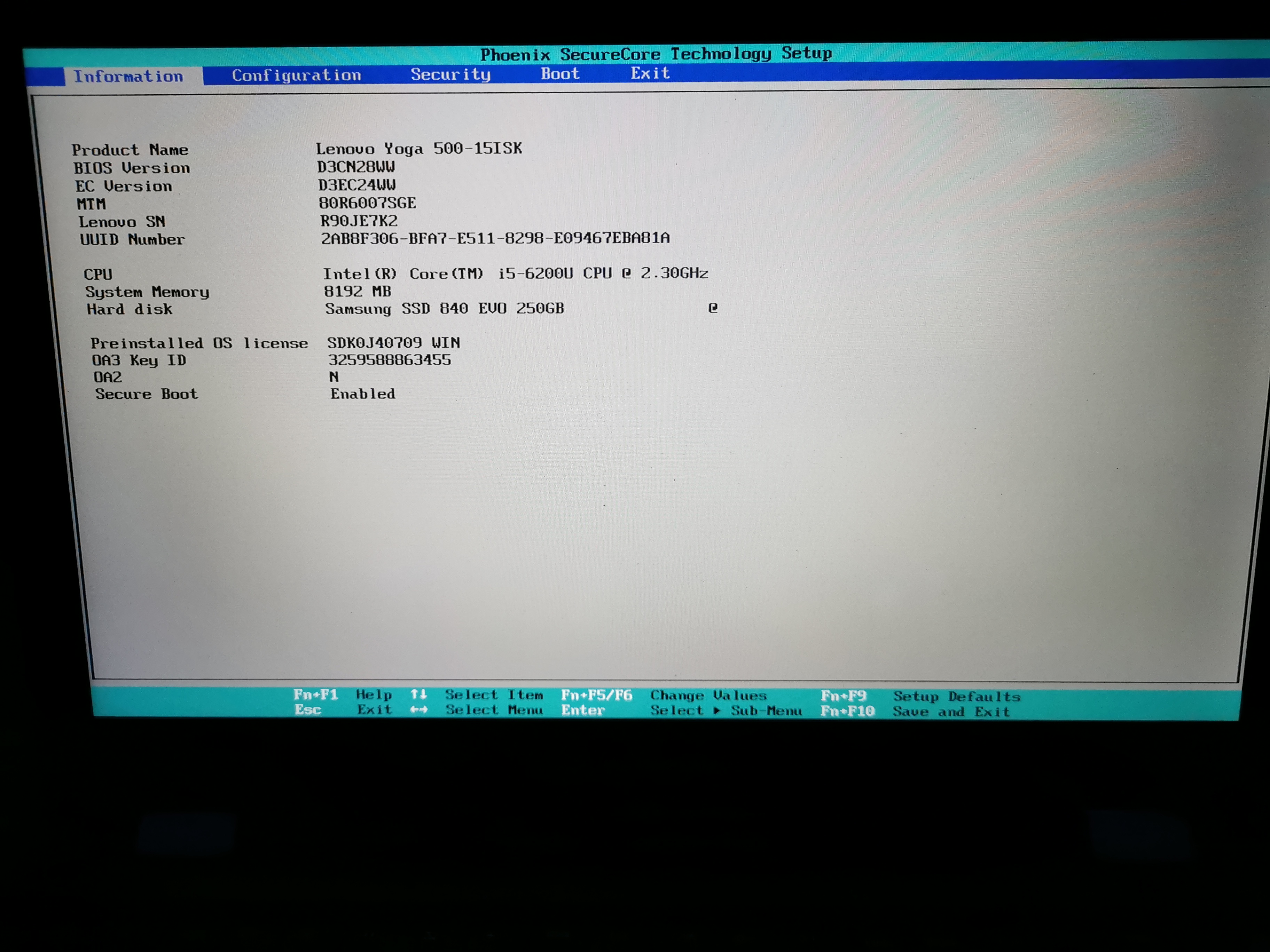

spiele erst einmal BIOS D3CN35WW ein
https://pcsupport.lenovo.com/de/de/...7k2/downloads/driver-list/component?name=BIOS

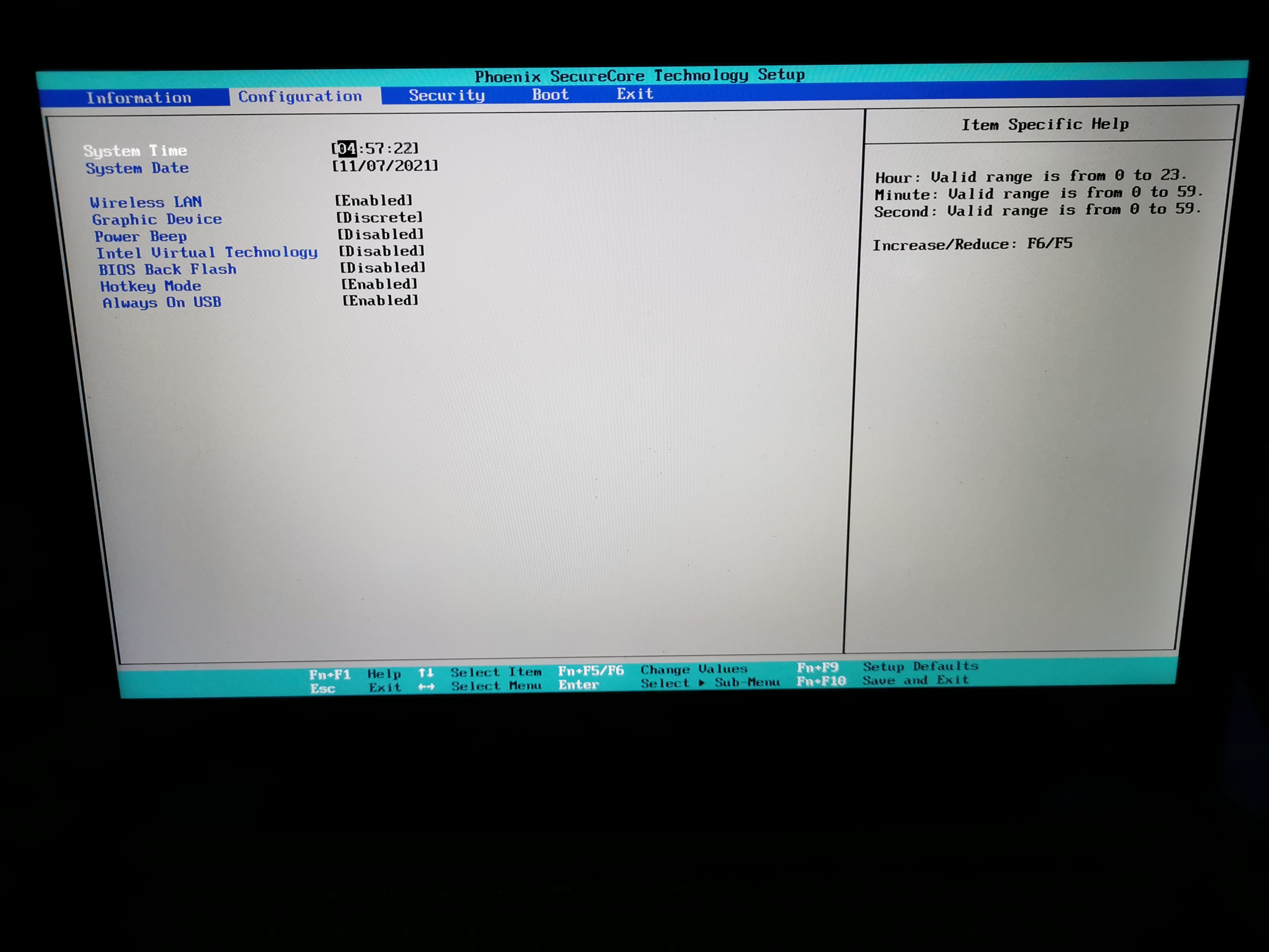

Ok, erstmal BIOS Update machen. Vielleicht lässt sich dann im BIOS der Controller auf AHCI umstellen (wie im YT Video gezeigt). Dann sollte die Installation ohne weiteres funktionieren. Wenn immer noch kein Laufwerk erkannt wird:

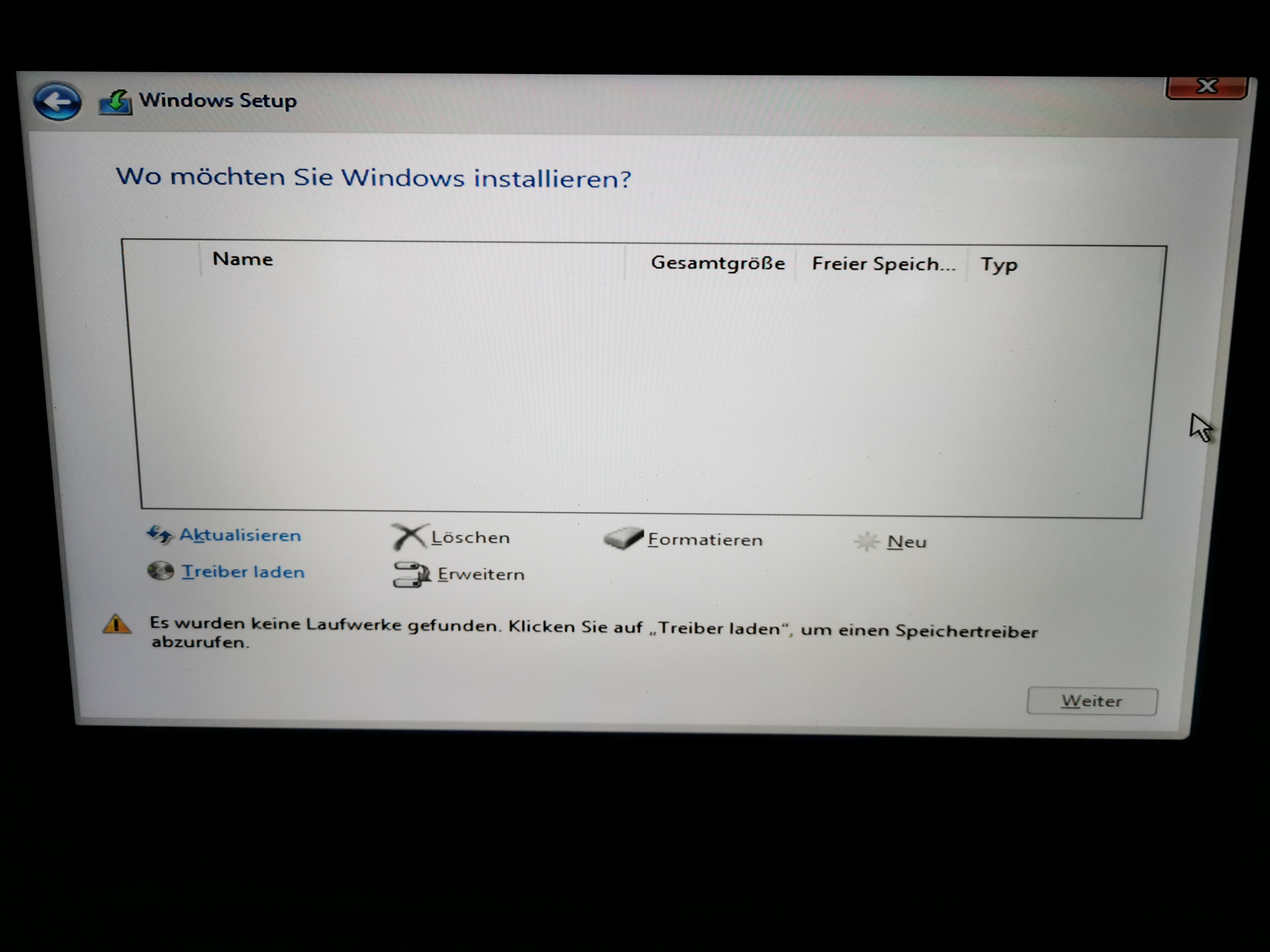

Du brauchst ja auch die passenden Intel Treiber und die müssen natürlich entpackt vorliegen. Du kannst sie ruhig in einem Ordner auf dem Windows Stick ablegen. Das sollten dann diese hier sein:
https://pcsupport.lenovo.com/de/de/.../downloads/driver-list/component?name=Storage
An dem Punkt, wo nach dem Treiber gefragt wird navigierst du zu dem Pfad und dann sollten die Treiber automatisch erkannt und geladen werden.
Dann sollte endlich auch die SSD erkannt werden und du kannst normal weiter installieren.
Eine andere Möglichkeit, die man probieren könnte, ist sich eine ganz aktuelle ISO von Deskmodder zu laden. Vielleicht sind da schon aktuelle Intel Treiber integriert. Die müsstest du dann mit Rufus auf den Stick bringen.
Vermutlich kommst du aber mit demTreiber schneller zum Ziel.

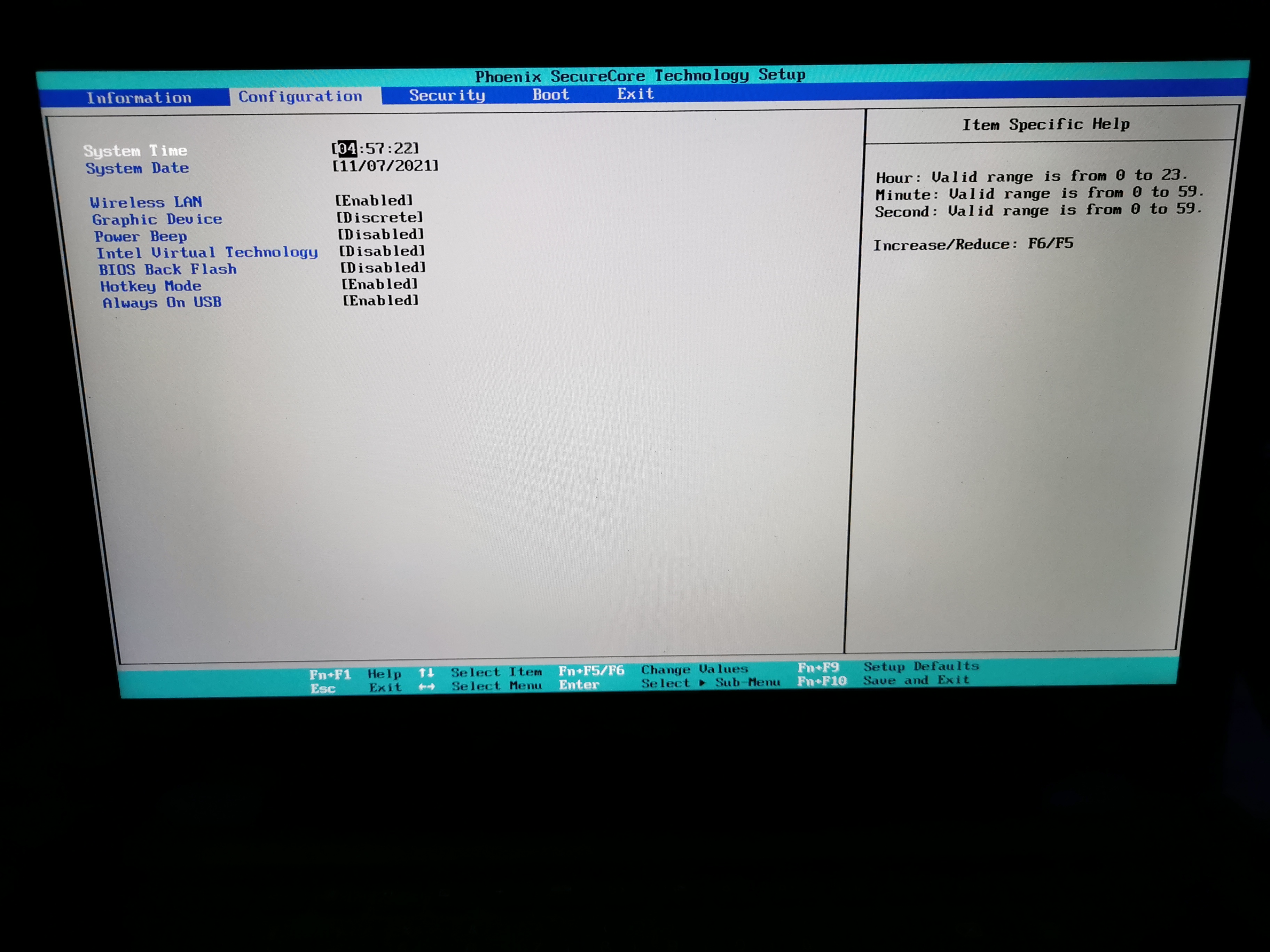

Der aktuelle BIOS Treiber wurde installiert aber es gibt im BIOS noch immer kein Controller Mode, kann also nirgends auf AHCI umstellen.
Den passenden Intel Treiber habe ich heruntergeladen, die EXE habe ich mit 7-Zip entpackt und den Ordner auf einen Stick gepackt. Wenn ich dann in der Win 10 Installation den 7-ZIP Ordner wo die Intel Treiber EXE drin ist auswähle, dann wird mir angezeigt das kein signierter Treiber gefunden wurde.
Von Deskmodder habe ich eine aktuelle Win 10 ISO probiert, gleiches Problem.

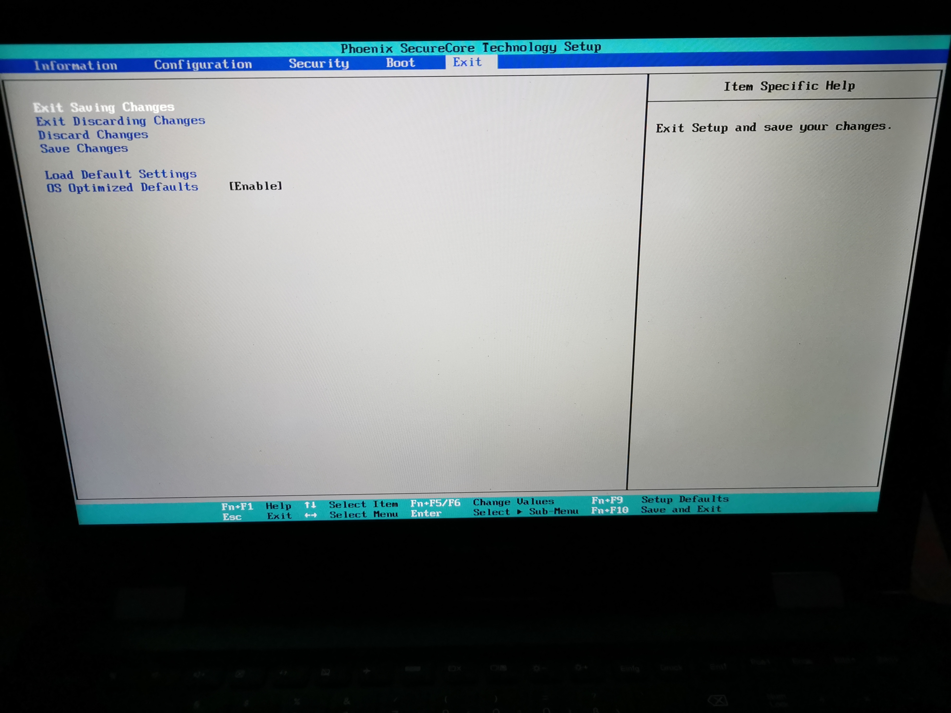

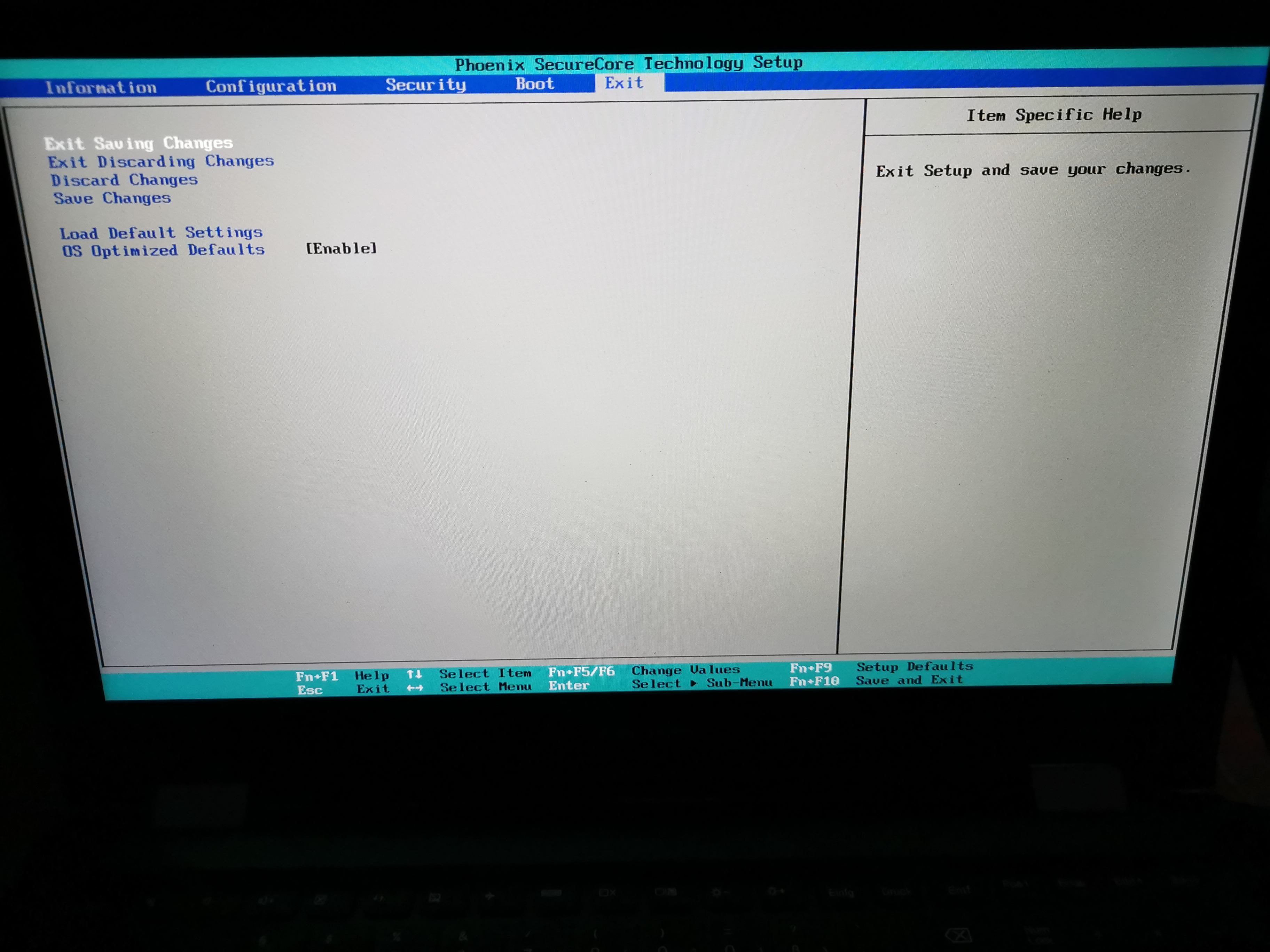

Das mal noch probieren.
- Feb. 2009
- 40.001
Mit Enter kannst du die aber zurücksetzen.

Madre mia 🤦♂️ Da ist ja auch kein Treiber drin. Wahrscheinlich wird der bei der Installation erst aus dem Web geladen. Da hättest aber auch mal selber einen Blick in den Ordner werfen können...Yain schrieb:Den passenden Intel Treiber habe ich heruntergeladen, die EXE habe ich mit 7-Zip entpackt und den Ordner auf einen Stick gepackt. Wenn ich dann in der Win 10 Installation den 7-ZIP Ordner wo die Intel Treiber EXE drin ist auswähle, dann wird mir angezeigt das kein signierter Treiber gefunden wurde.

Das ist dein Bild.Yain schrieb:wie bei deinem Bild

Ich habe noch nie einen BIOS Treiber installiert, daher wusste ich auch nicht, wie der entpackte Ordner aussehen soll.Fusionator schrieb:Madre mia 🤦♂️ Da ist ja auch kein Treiber drin. Wahrscheinlich wird der bei der Installation erst aus dem Web geladen. Da hättest aber auch mal selber einen Blick in den Ordner werfen können...
Dann verstehe ich deinen Post noch wenigercartridge_case schrieb:Das ist dein Bild.![]()
Habe das Komplettpaket (11mb) geladen, mit 7-Zip entpackt und die Dateien auf den Stick kopiert und der Treiber wird wieder nicht erkannt.Fusionator schrieb:Probiere mal von hier die Version 17:
