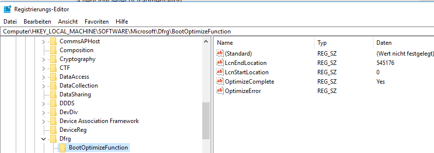

CMD -> defrag C: -B
Wenn eine ssd vorhanden ist, bringt dieser Befehl natürlich nichts.
Macht mein Rechner das nicht sowieso schon selbstständig? zumindest sagt google das

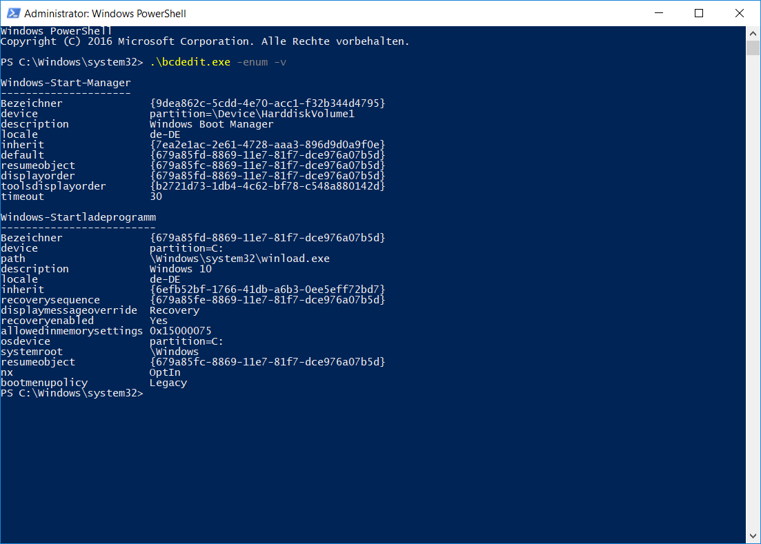

Dann dürfte meine Windows 10-VM nicht in unter 30 Sekunden starten:
w10_bcdedit-png.639846

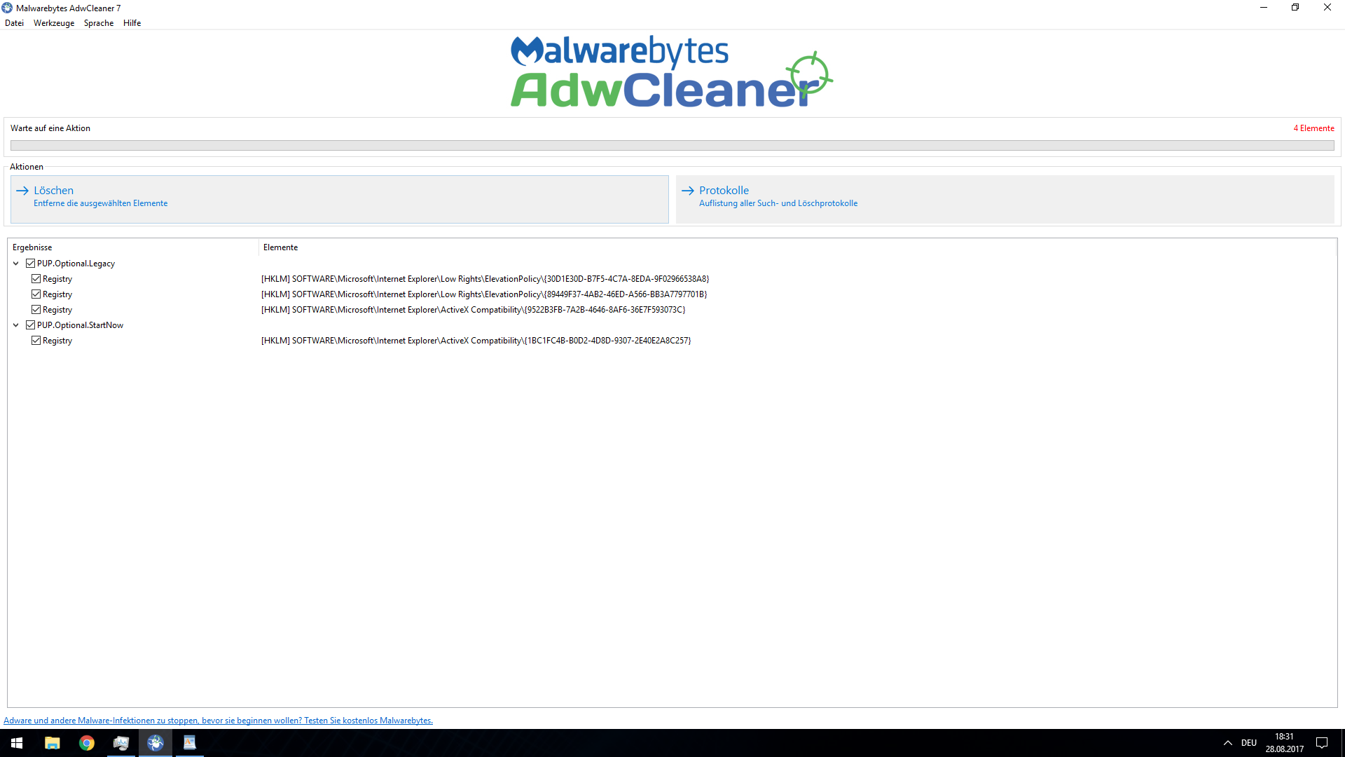

Das mit avira habe ich jetzt mal so gelöst: programme deinstallieren -> avira anklicken -> "ändern" und neu installiert
zusätzlich habe ich adwcleaner drüberlaufen lassen der 4einträge gefunden hat und jene gelöscht:
Nachdem restart durch adwcleaner war avira.servicehost dann auch von alleine gestartet und passt - ob das morgen bei einem "kaltstart" auch so aussieht mal schauen!
Edit: Ist nur etwas blöd dass ich beides gleichzeitig gemacht habe da ich dadurch nicht wirklich checken kann was von beiden dingen den fehler denn gelöst hat SOLLTE morgen alles passen.

mit den restarts nach dem saubermachen per adwcleaner ist er zumindest schonmal angesprungen
Bei mir steht das auch ne 30.
Nach dem Bios Screen lande ich trotzdem direkt bei dem AnmeldeScreen (Hallo XXX) der paar Sekunden lädt und mich auf den Desktop schmeißt.
