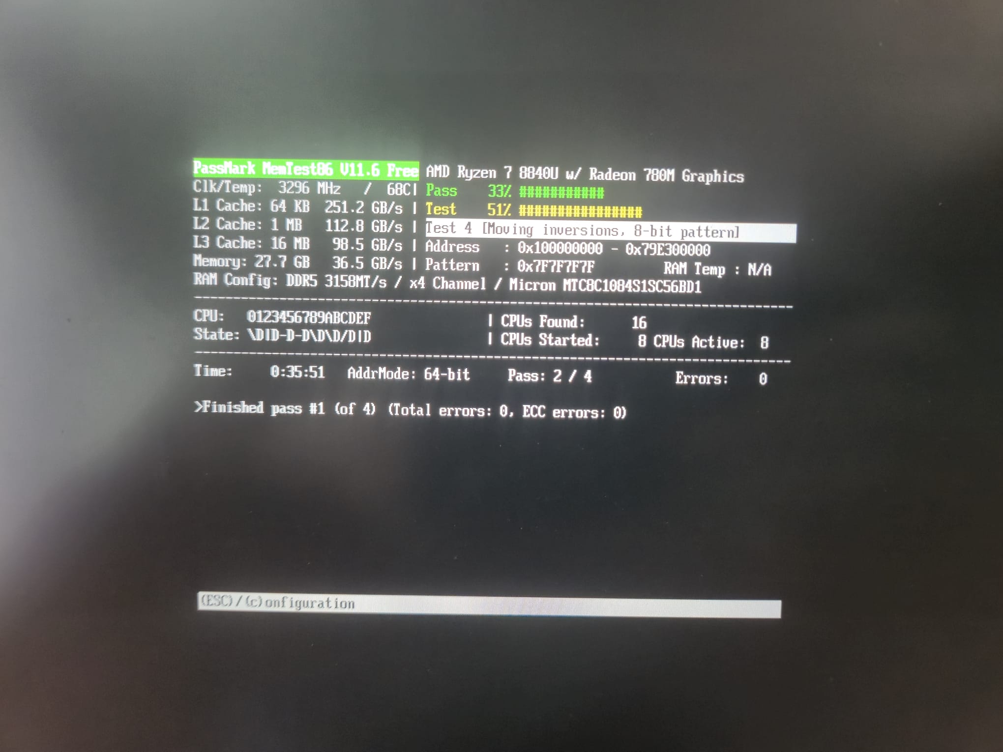

Kurzes Update von meiner Seite und danke für die hilfreichen Erklärungen zum Thema DDR5-Training.
Ich habe mein System (HP EliteBook 845 G11) inzwischen mit dem MemTest86 geprüft. Der Speicher (28 GB Micron DDR5) lief absolut sauber ohne einen einzigen Fehler durch.
Hier noch die Eckdaten meines aktuellen Setups für die Nachwelt:
  • BIOS-Version: 01.07.01 (Stand 10.12.2025).
  • OS: Pop!_OS.
  • Status: Die Bootzeit von ca. 2 Minuten bis zum HP-Logo scheint bei dieser Konfiguration tatsächlich „by design“ bzw. der Firmware-Phase geschuldet zu sein.
Da das System ansonsten absolut stabil läuft, hake ich das Thema hiermit ab. Danke nochmal für den Input!
