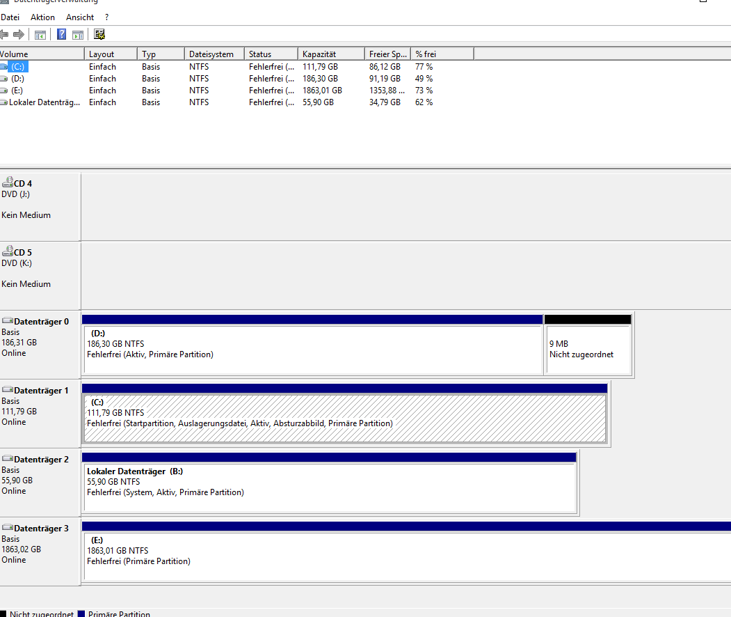

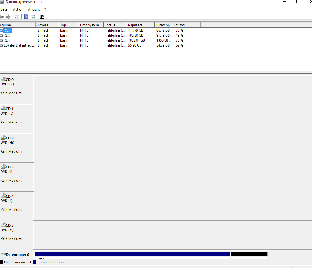

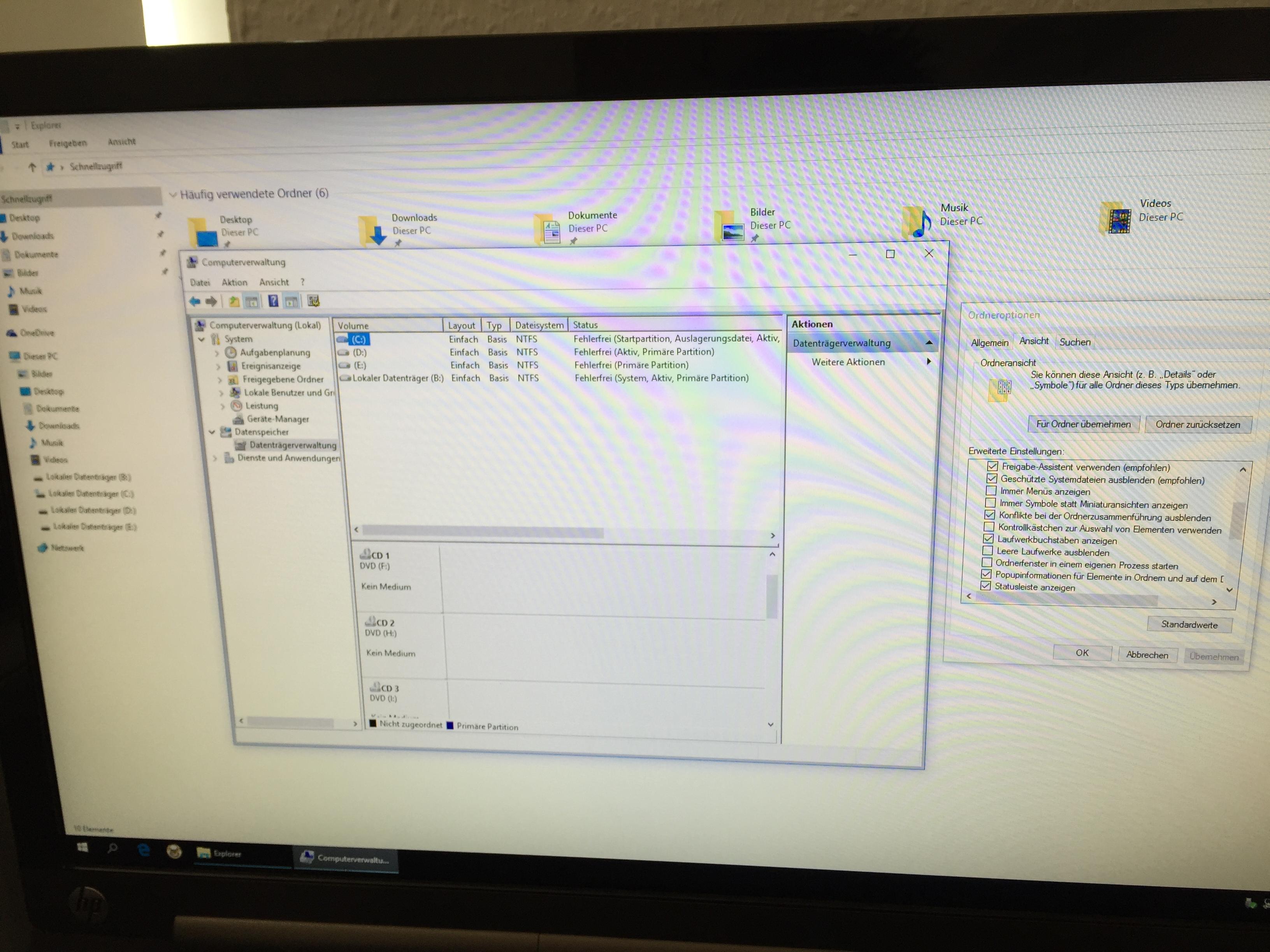

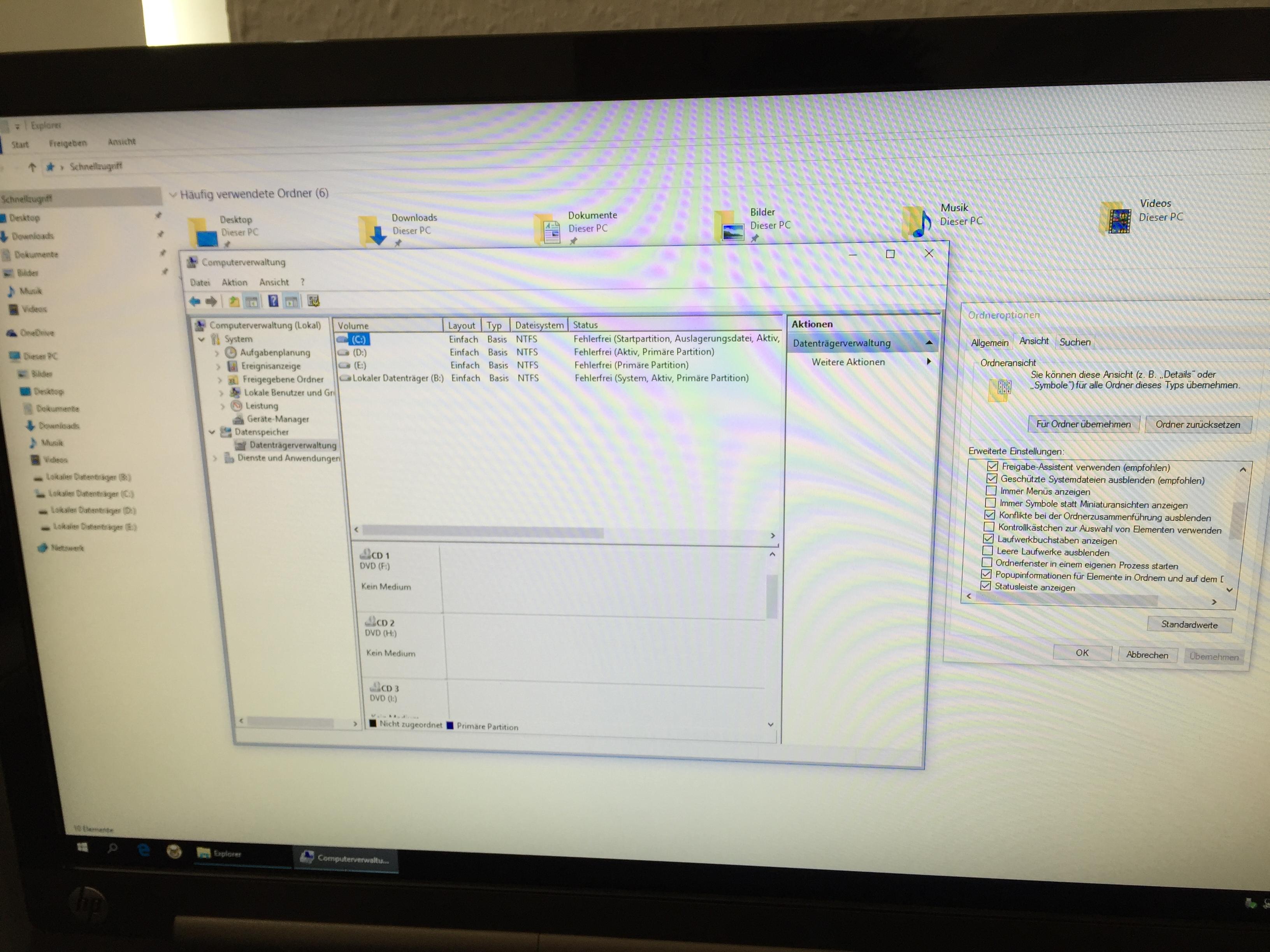

Habe 3 DVD/BLU Laufwerke 3 virtuelle Laufwerke + 4 Festplatten an einem Asus P8Z77-V per SATA angeschlossen die auch funktionieren mir allerdings außer im Gerätemanager, ohne Medium drin im Explorer nicht angezeigt werden, bei Ansicht wurde leere Laufwerke anzeigen aktiviert und bei der Datenträgerverwaltung sind Laufwerksbuchstaben vergeben (siehe Bild, sorry etwas unscharf). Die B: Platte hatte er auch erst nicht, da war es das Problem mit dem Buchstaben, müssen die Laufwerke nicht auch oben in der Datenträgerverwaltung irgendwie angezeigt werden ?
Hab jetzt im virtuellen Laufwerk eine .ISO eingebunden und komme nicht dran weil es nicht angezeigt wird und die restlichen Laufwerke hätte ich auch gerne im Blickfeld. Bei Win7 war es früher mit den beiden Optionen gegessen, wenn ich von Asus die SATA Treiber installiere geht gar nichts mehr und ich durfte gestern nochmal neu installieren ! (jaja mit Wiederherstellungsstick wär das nicht passiert :D)

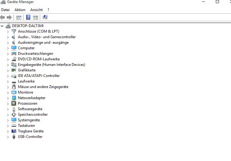

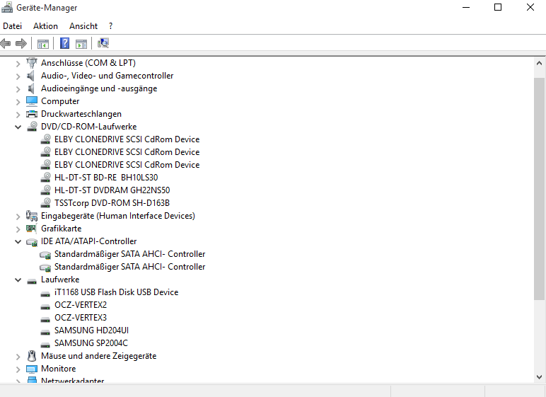

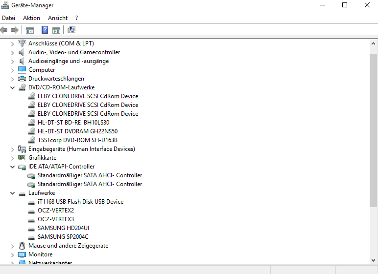

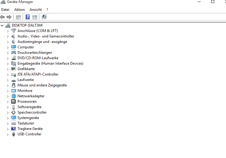

Poste ein Bild des Gerätemanagers.

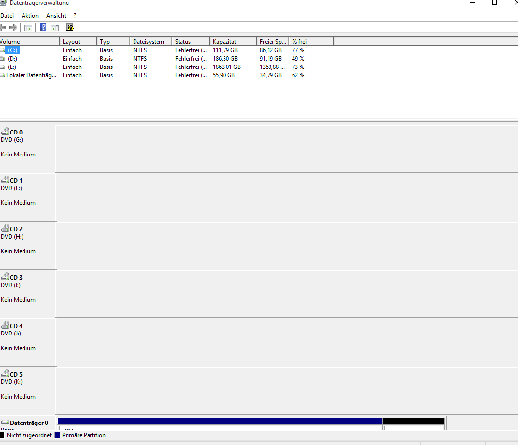

Im Datenträgerverwaltungsbild scheint es noch mehr Einträge zu geben, wenn man dem Scrollbalken glaubt. Kannst Du da mal nach unten gehen?
Naja erschien mir nicht so wichtig außer die Laufwerke aber ok

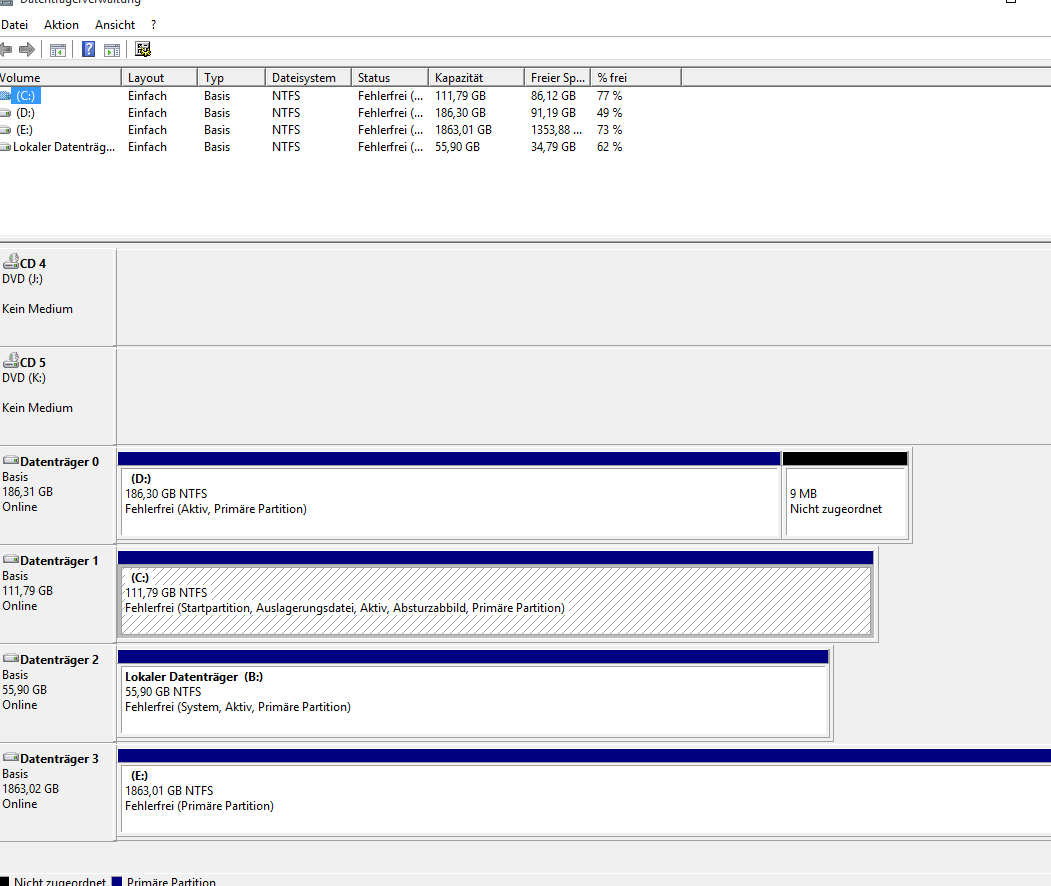

Naja, da sind ja die 4 Festplatten. Gut, ein Volumen ist mit Laufwerk B etwas unglücklich bezeichnet. Ändere einfach dessen Buchstaben.
Die virtuellen Laufwerke könnten erst erscheinen, wenn Du einen Datenträger "eingelegt" hast, bzw. die Datei im Menü anfügst.
Jow, der Festplatte mit Laufwerk B nen gescheiten Laufwerksbuchstaben geben, dann passt es soweit, ggf. in der Software der virteullen Laufwerke mal schauen ob diese auch Ohne Datenträger angezeigt werden können?!
Nee der soll schon B haben, ist doch egal ob B oder G oder so aber nutzt alles nichts, hätte es gut gefunden wenn man sie anzeigen könnte, frage mich wozu die Option bei Ansichten im Explorer dann noch implementiert ist...naja danke fürs erste

Datentäger 0 ( D: ) als nicht Activ setzen !
Datentäger 2 ( B: ) als nicht Activ setzen !
Datentäger 1 ( C: ) ist Activ und soll als erste Platte sein tauschen ( D: ) mit ( C: ) SATA anschlüsse.
