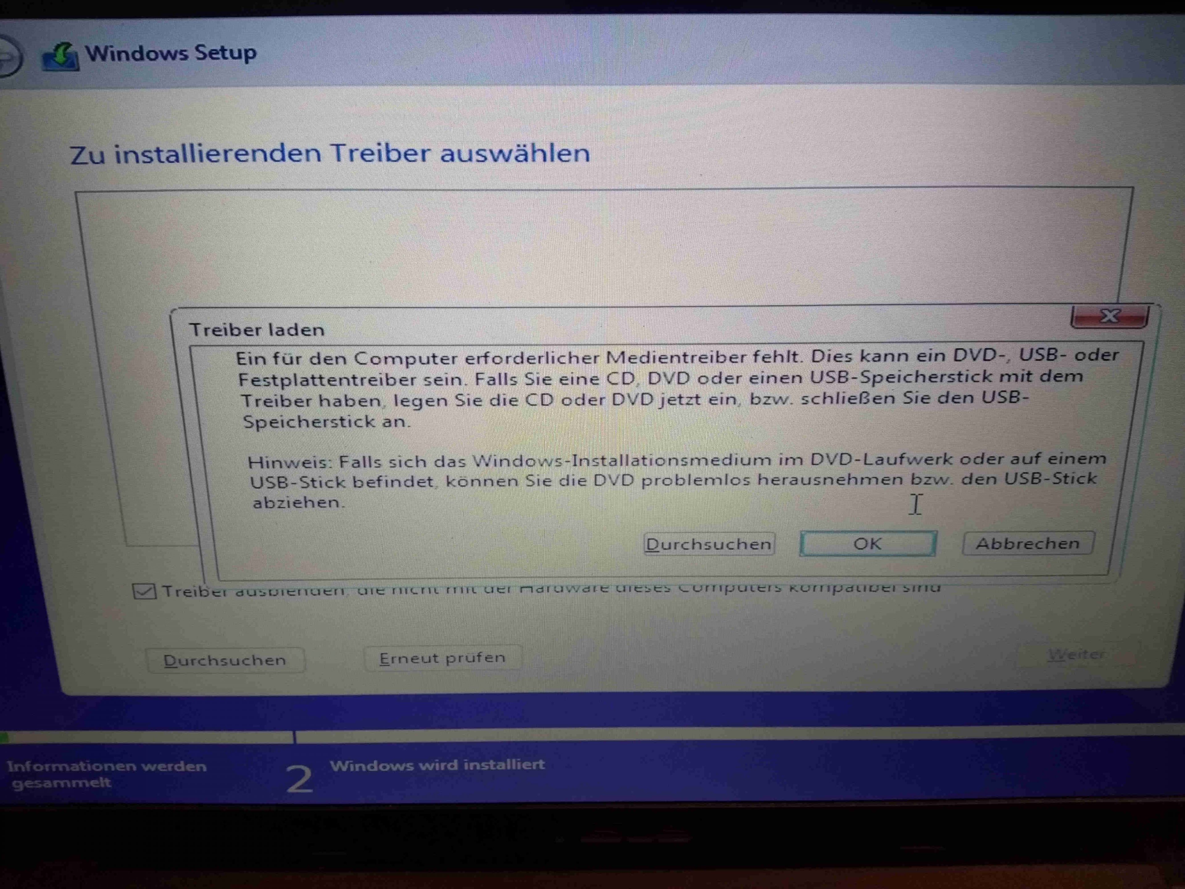

Das hat jetzt endlich geklappt unglaublich. Der Stick wird erkannt und ich kann die Iso starten. Bei der Installation zeigt er mir aber einen Fehler an "Gerätetreiber nicht gefunden"
Kann mir vielleicht einer von euch von der Asus Seite die Treiber für das X751NA herunterladen und entpacken. Ich komme unter Linux nicht an die Treiber ran, da es eine *.exe Datei ist. Dann könnte ich diese zum installieren auf einen separaten stick kopieren ?

Fehlermeldung:
Hast du den Stick eventuell an einem USB 3.0 Port stecken?
Versuch mal an einem 2.0 Port.
Könnte es sein , das bei den Einstellungen für die Plattenmodus "RAID" aktiviert ist und nicht "AHCI" ?
Und deswegen das System den Intel RST Treiber braucht ?
