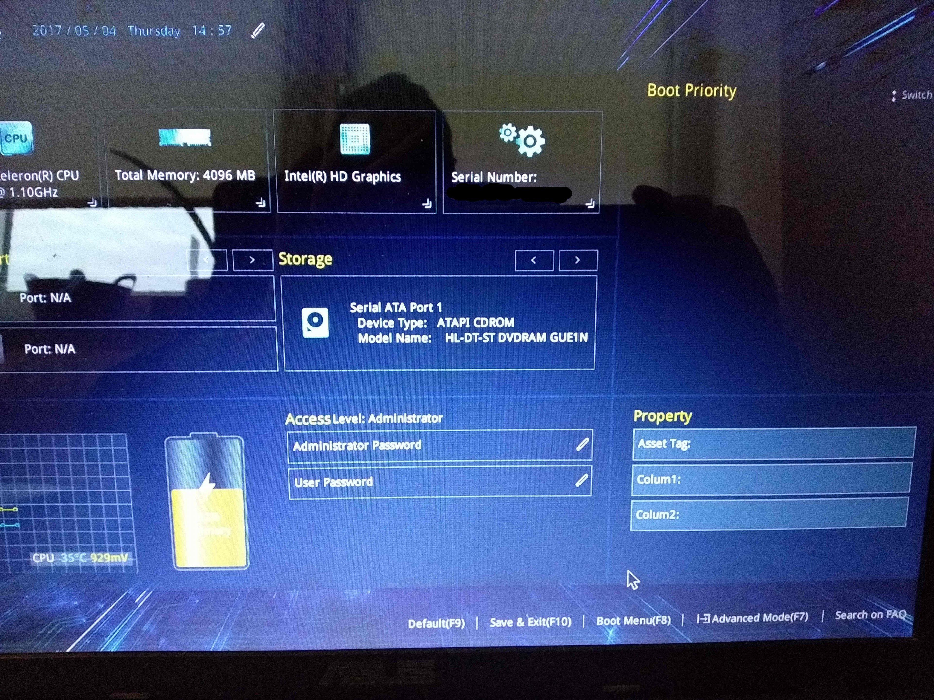

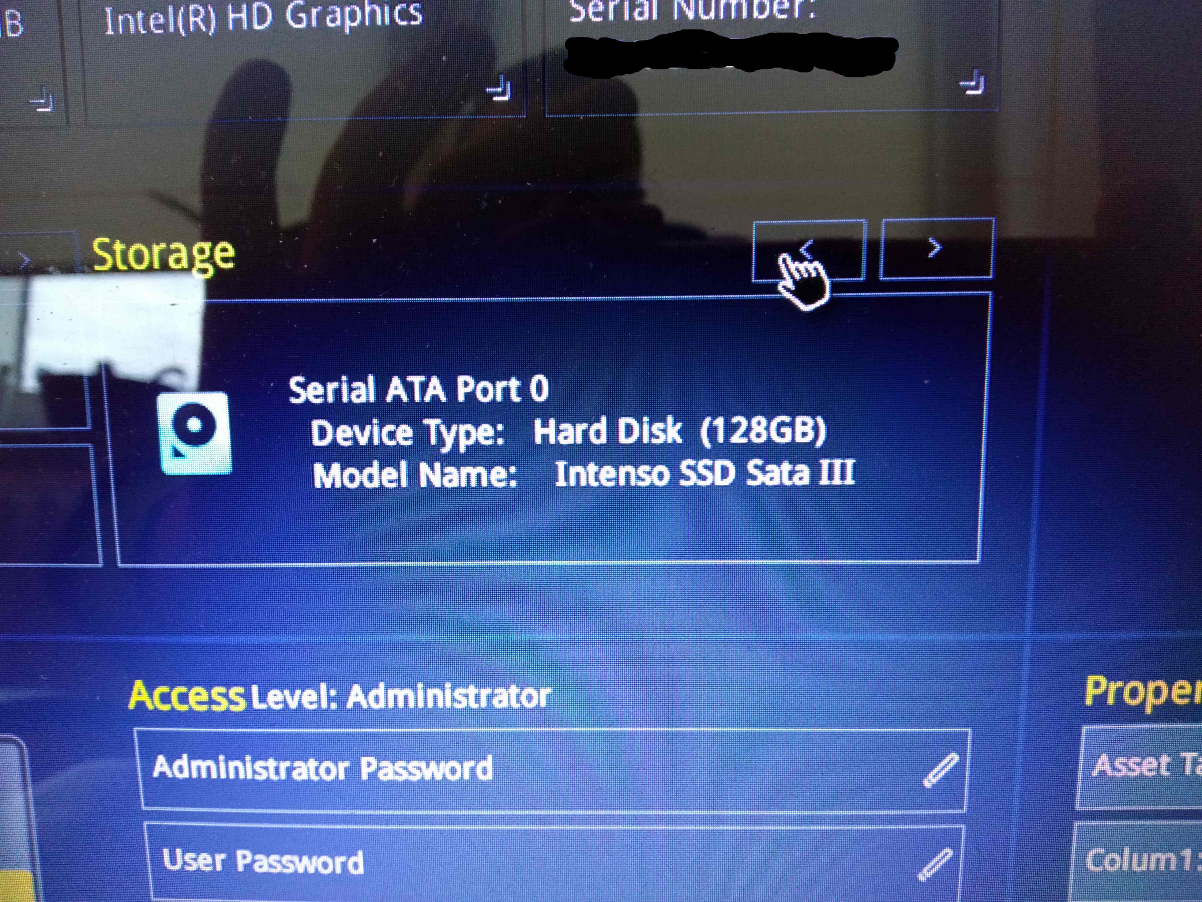

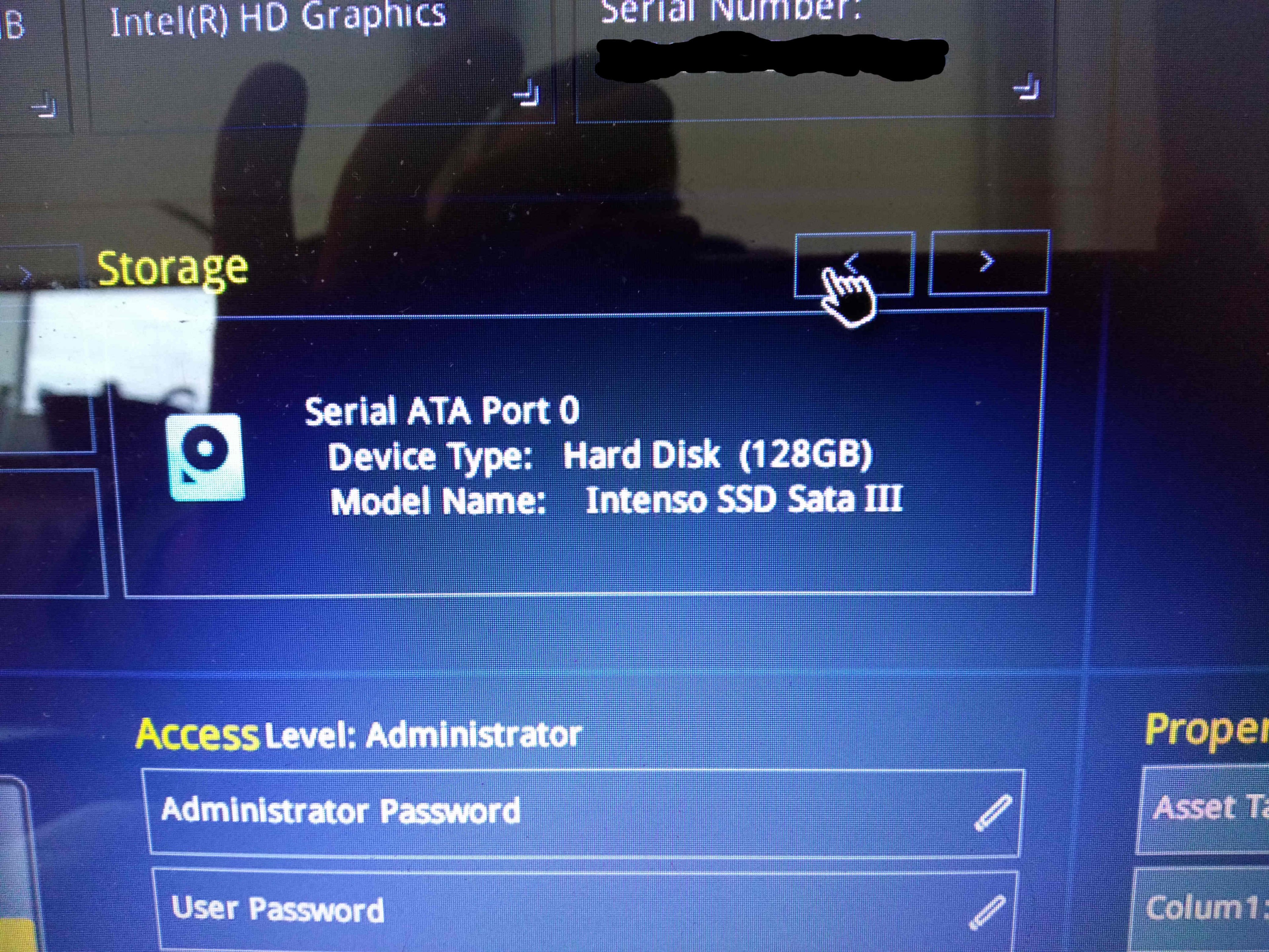

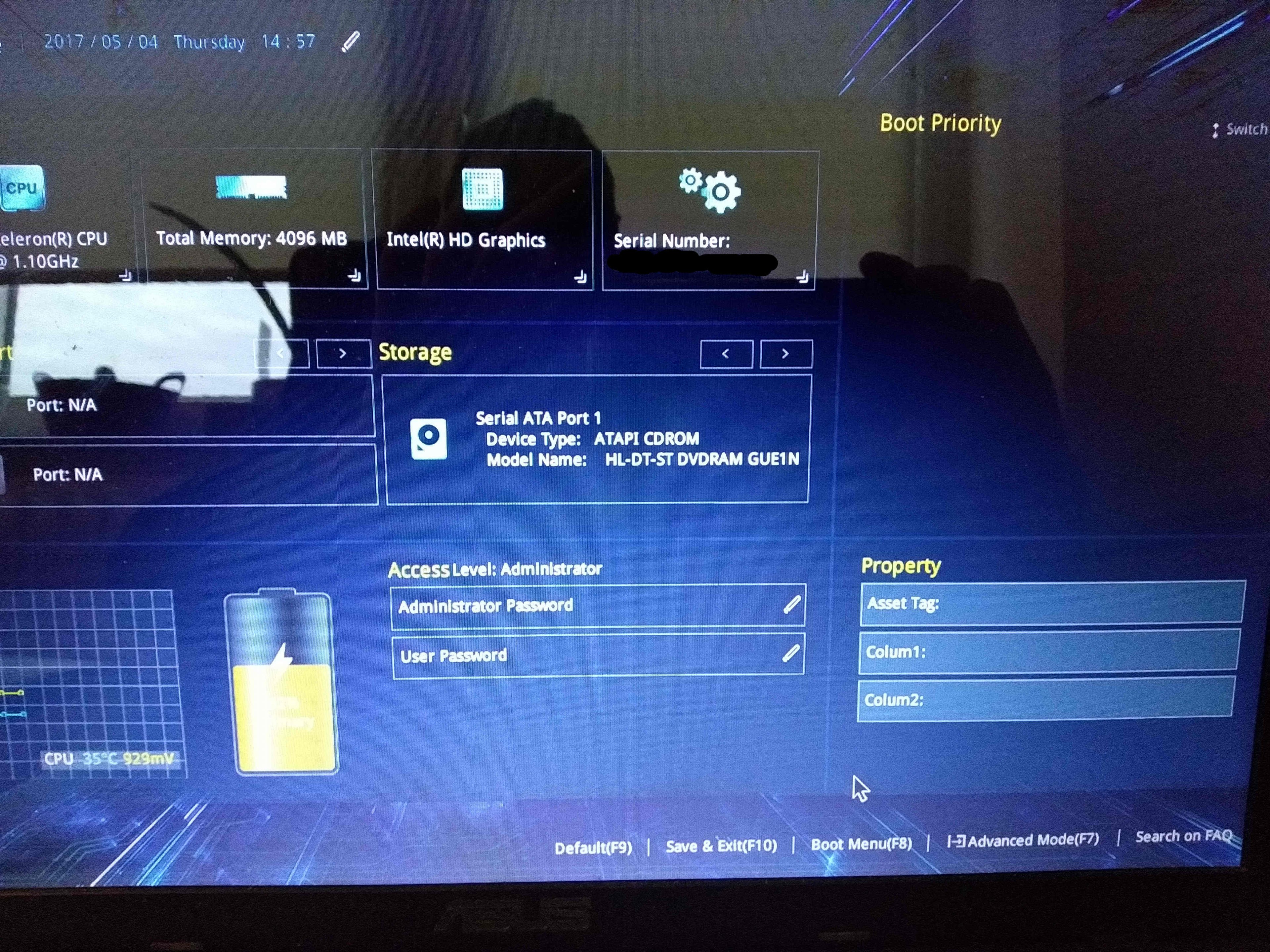

vor zwei Wochen war meine Festplatte defekt. Ich bestellte also eine neue und baute diese in meinen Asuslaptop ein. Die Festplatte wird auch erkannt. Jedoch wird mir kein Laufwerk mehr in der Bootpriorityliste angezeigt, so das ich Windows 10 nicht neu installieren kann. Schaut euch bitte die Bilder an. Habe schon alles ausprobiert. Fast Boot Disabled und Security Boot disabled. Bios zurückgesetzt. Was kann es noch sein, ich bin hier echt mittlerweile am verzweifeln ?
Mainboard: X751NA
Mainboard hat keine Batterie oder cmos jumper.

Was passiert, wenn Du per F7 in den Advanced Mode schaltest? (siehe Dein erster Screen unten rechts). Und dann hast Du mit F8 sogar noch ein Boot Menü.

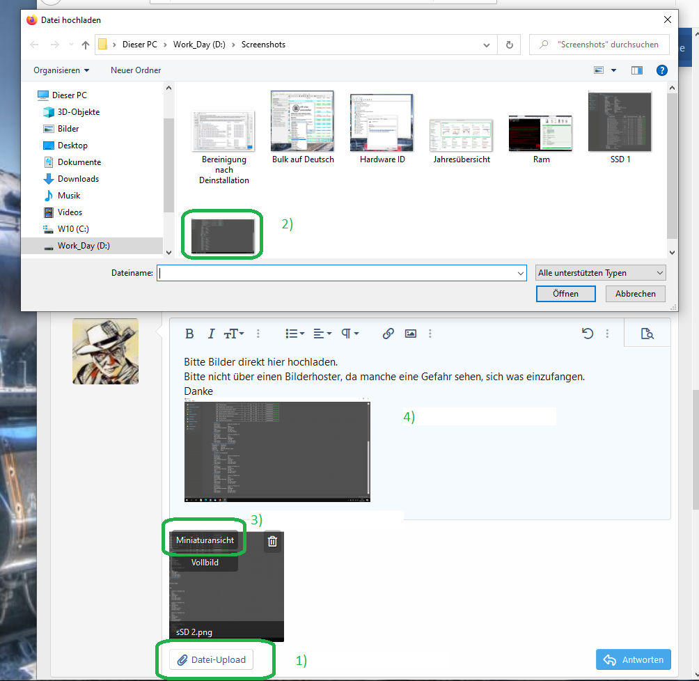

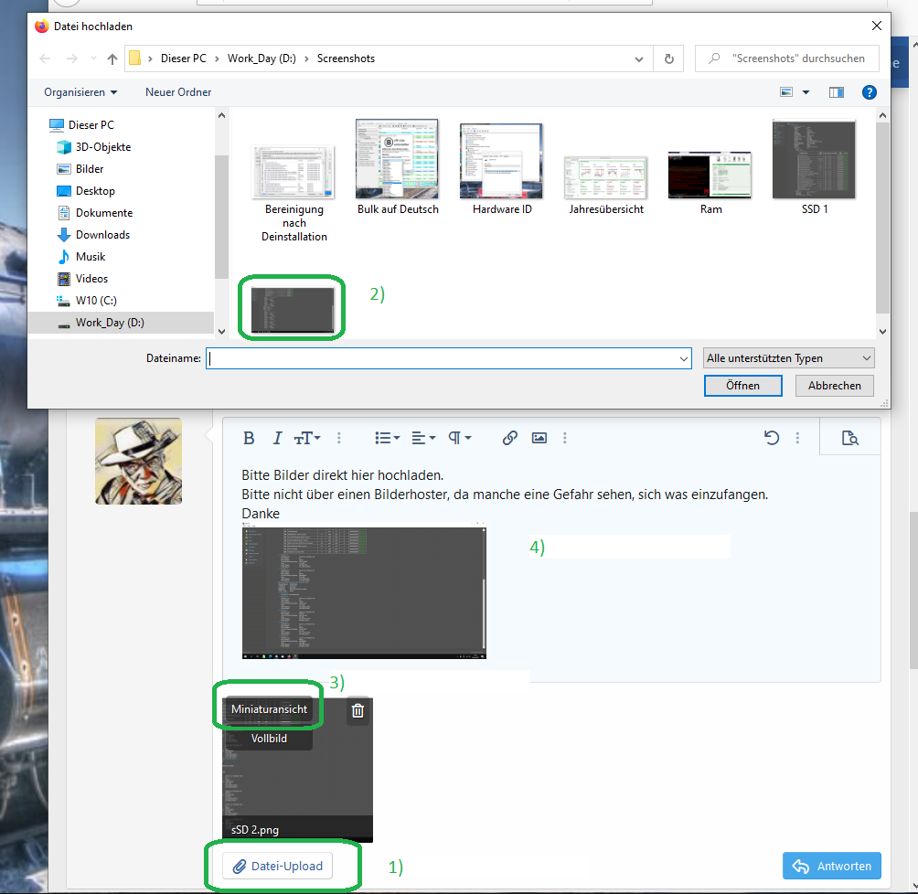

@Lobo10135
Bitte Bilder direkt hier hochladen.
Bitte nicht über einen Bilderhoster, da manche eine Gefahr sehen, sich was einzufangen.
1) Dateiupload
2) Bild wählen
3) Miniaturansicht
4) sieht dann so aus. Durch anklicken des Bildes vergrössert es sich.
Danke
Und die Flickr Meldung stört, da kann man das Bild nicht sehen.

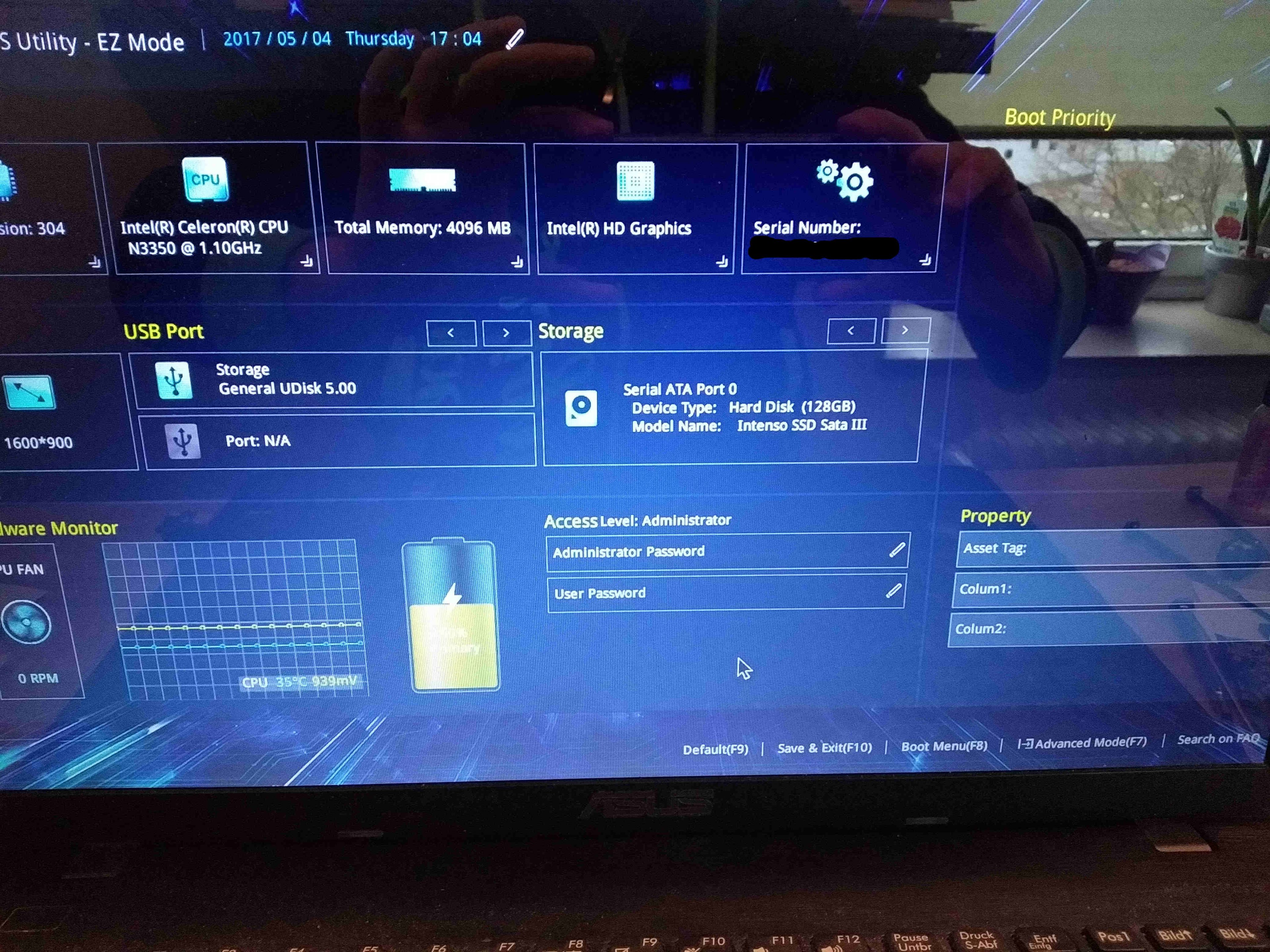

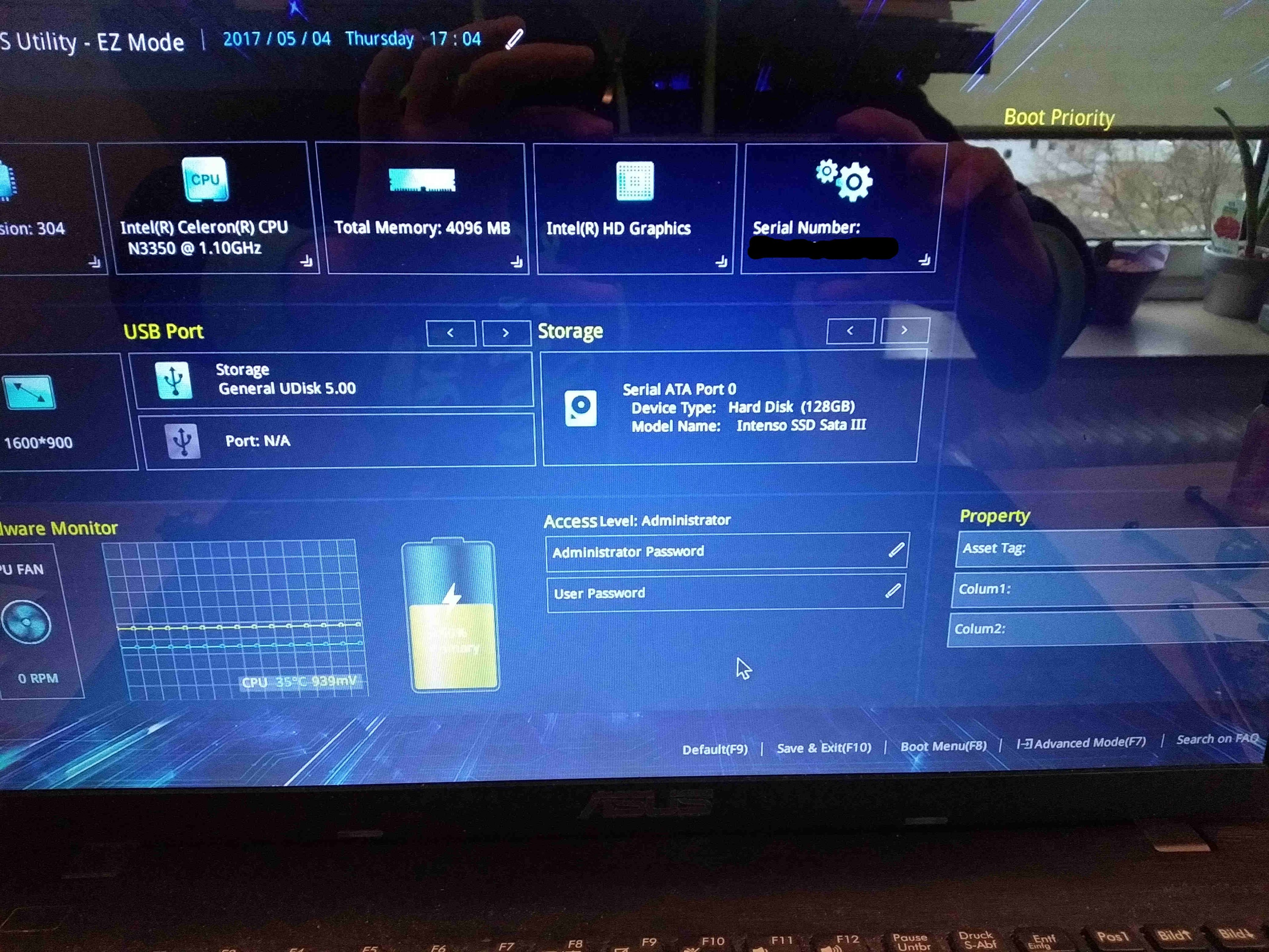

Das habe ich auch schon versucht. Das USB Laufwerk wird erkannt siehe Foto, erscheint aber auch nicht in der Boot Prio Liste. So das es mir nicht möglich ist Windows 10 oder Linux neu zu installieren.

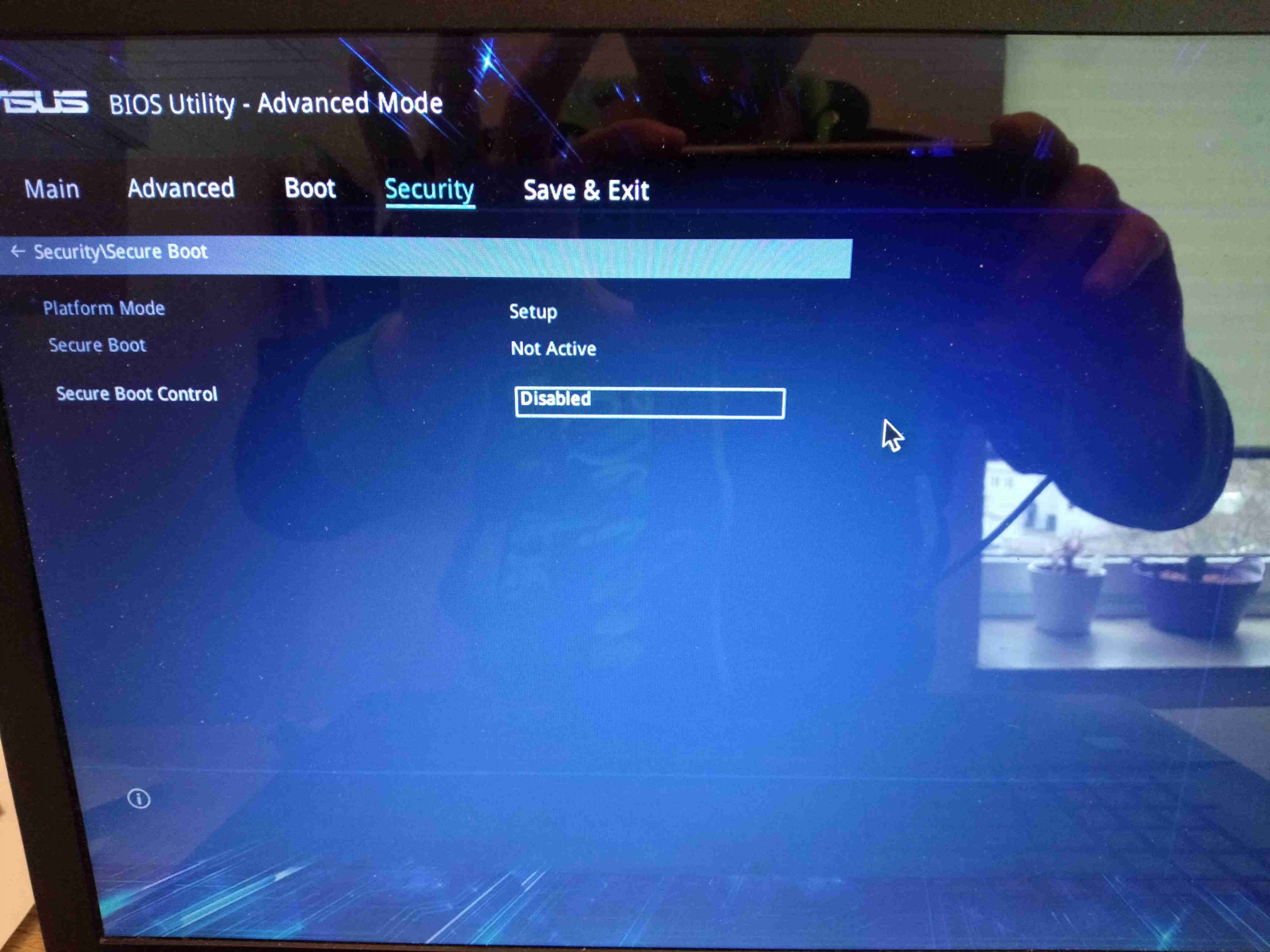

Ich habe doch schon geschrieben, dass Secure boot deaktiviert ist siehe Foto. CSM kann ich nicht aktivieren, hier gibt es keine Möglichkeit siehe Foto.

Nur dein General UDisk 5.0 , ich nehme an, das ist dein Windows 10 Installationsstick, kann dort erscheinen.

Schaust Du Bilder. Die SSD wird erkannt.
CSM findest Du normalerweise auch in einem anderen Reiter.
