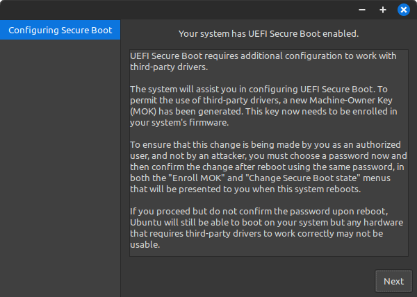

Den propitären Treiber reinstalliert, während der Installation über die Treiberverwaltung fragt Mint dann nach einen "MOK" Key (Machine Owner Key)(Passwort setzen und bestätigen), den man dann beim nächsten start dann aufs System ausrollt und nochmal neustartet.

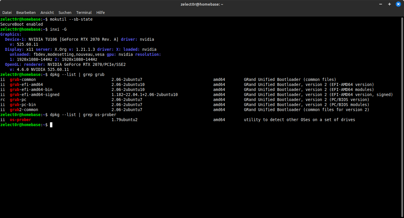

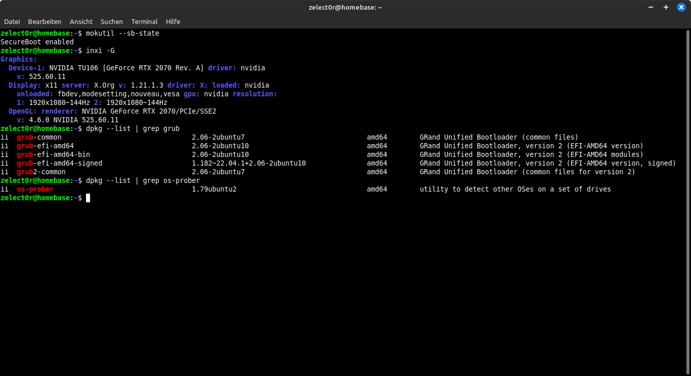

@zelect0r
