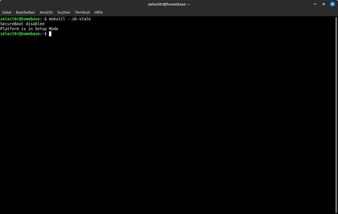

mokutil --sb-state
Damit checkst du, ob du gerade aktiviertes oder deaktiviertes SecureBoot hast.
