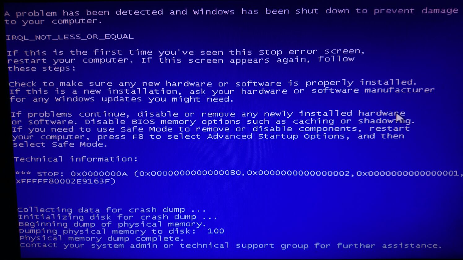

leider hat bisher nichts geholfen. Ich bin wieder auf Windows 7 zurück und zack - BLUESCREEN!
Diesmal sogar mit einem Schnappschuss!

cmos-reset mittels pin-überbrücken schon gemacht?
wurde die festplatte komplett formatiert, als du win7 installiert hast? falls nein, mach das mal. treiberreste können solche undefinierbare abstürze verursachen... wobei "irq not less" bluescreen auf fehlerhafte ram-riegel deutet.. steck mal nur einen rein, mach ein cmos-reset und schau was passiert.

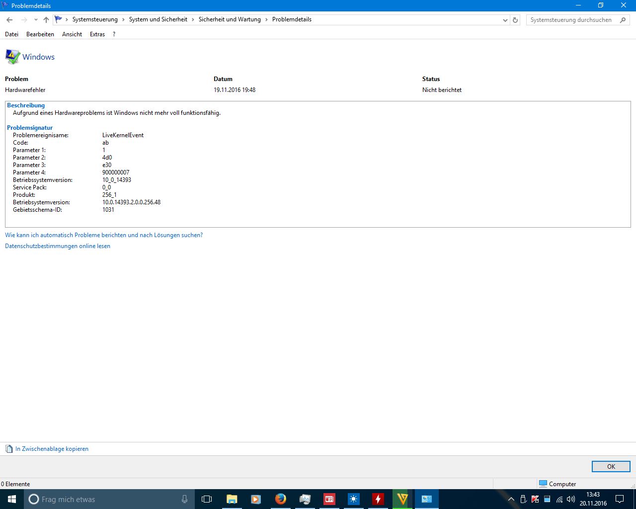

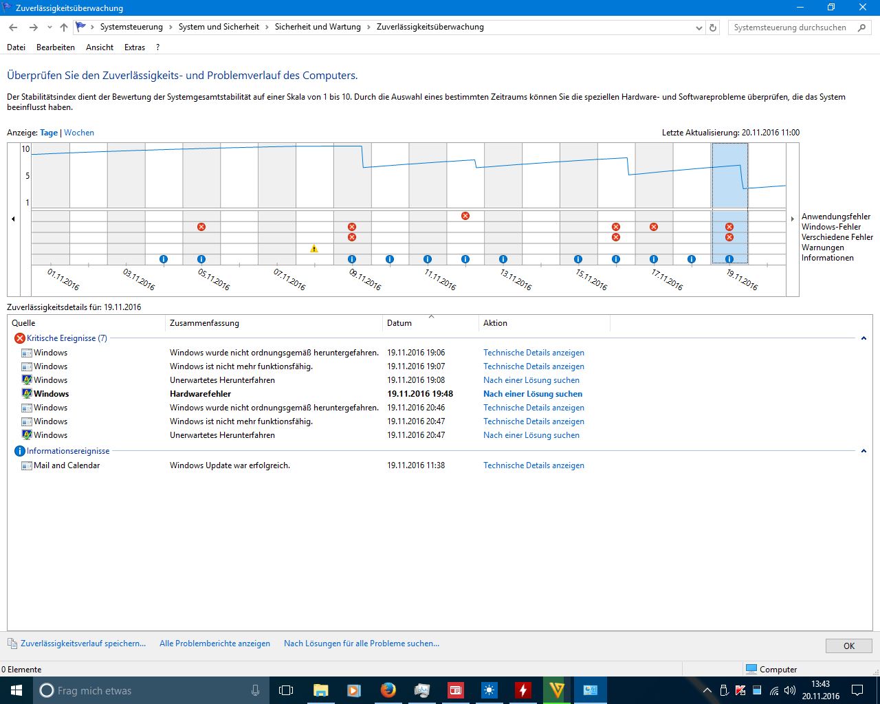

Ich habe heute in der Systemsteuerung folgendes gefunden:hardware1.JPGhardware2.JPG
Was ist mit dem Produkt 256_1 gemeint. Könnte das das Netzteil sein? Welcher Teil der Hardware ist denn heir defekt?
