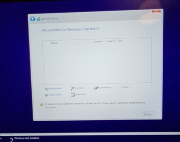

Wollte gerade an meinem Laptop Windows neu installieren via USB Stick mit Media Creation Tool. Jedoch taucht bei der Installation komischerweise kein Laufwerk auf um Windows dort zu installieren (siehe Bild).
Kann mir da bitte jemand weiterhelfen?
Vielen Dank.

Modell vom Notebook googeln und auf der Herstellerseite den AHCI Treiber downloaden, auf den Stick kopieren und entpacken und bei der Installation den Treiber laden
Man erkennt war nichts. Aber es gibt nur zwei möglichkeiten.
1.: Passender Treiber fehlt
2.: Festplatte defekt
ist das ein aktuell erstellter Win10 USB Stick? also mit der aktuellsten win10 Version drauf?
Das Gerät ist doch neu, warum da win10 neu drauf installieren?

Das heißt deine Platte ist hopps gegangen und nun wunderst du dich das die win10 Installation keine Platte anzeigt?!...
Wundert mich "komischerweise" nicht....

wird die Platte im BIOS noch angezeigt?
Live-Linux würde ich noch versuchen, und ansonsten ab zu HP und reparieren lassen
Reaktionen: Terrier, Myron, cumulonimbus8 und 2 andere
Hört sich an als wäre die HDD/SDD tot.
1. wird Sie im BIOS erkannt?
2. Ausbauen und an einem anderen Gerät testen, falls vorherige Frage=nein
3. RMA Hersteller falls die dort auch nicht mehr erkannt wird

Na klar, die Fehlermeldung sagt halt, das er kein Laufwerk zum booten findet, was ja passt bei der neu Installation, da da kein Laufwerk angezeigt wird.
Nutz die Gewährleistung und bring das Ding zum Händler

Der besagt, das die Festplatte defekt ist. Ab damit zum Händler.

Irgendwie haben wir eine Kreisverkehr hier. Das Modell und 3F0 googeln wäre eines.
Wenn das BIOS, da muss man denn wohl male hin, die Platte auch nicht erkennt, ist der Fall glockenklar.
Anmerkung: ich habe ein Servergehäuse vor die Nase bekommen. HP… (hüstel) Kein modernes WIN, Server oder Consumer, hat valide Treiber für den Controller..!! Aber: boote ich deren Setup vom Stick kann diese rudimentäre Instanz dort Partititioen verwalten, die Platten sind also da!
Das Laptop aber findet nicht mal die Platte. Also - Gewährleistung wenn nicht das BIOS geholpert hat…

"3F0" besagt, dass kein Betriebssystem gefunden wurde bzw nicht davon gebootet werden kann.
Das heißt noch lange nicht, ist defekt.
Man könnte mal auf die Idee kommen und dort "F2 System Diagnostic" aufrufen.
