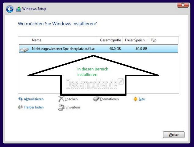

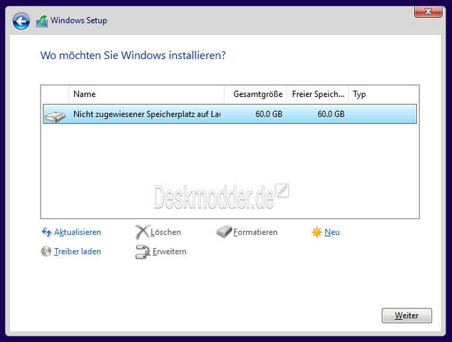

visionhelp schrieb:
ich löschte die Partition, erstellte neu die unzugewiesene Partition, ließ sich auch formatieren, aber installieren ging noch immer nicht -,

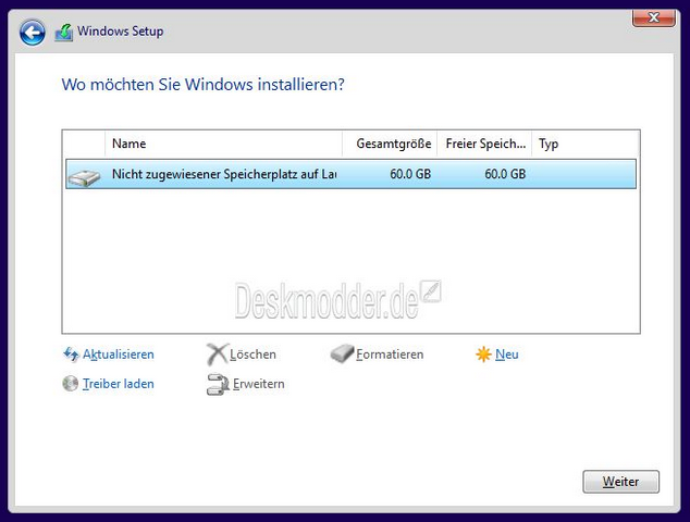

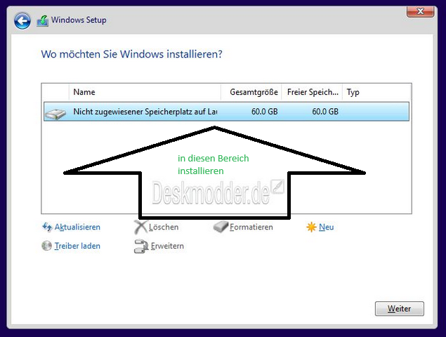

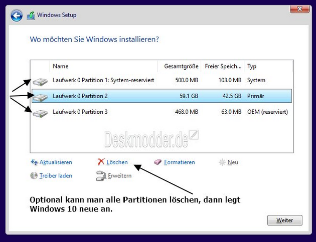

Du brauchst die HDD / SSD nur zu löschen, grün markiert. Bild 1
Formatieren brauchst du sie nicht, rot markiert. Bild 2
Wenn die Installation vom Stick startet, nur in den freien Bereich der HDD / SSD installieren. Bild 3
Anleitung und Bilder aus Windows 10 clean neu installieren
Reaktionen: Terrier
Zu diesem Zeitpunkt formatieren geht so-und-so nicht. Dazu muß vorher eine Partition erst "Neu".
Daß Partition nicht "Neu" muß, wußte ich da aber noch nicht, erst mit Lesen dieses Beitrags jetzt hier:

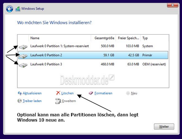

Terrier schrieb:
Alle Partitionen löchen und nicht selbst formatieren.
einfach Windows in den Nichtzugewiesenen Platz installieren.
Bild 5 und 6
Und war wohl die Ursache, wenn der ´unzugewiesene Speicherplatz´ Voraussetzung ist.
Das muß man dann eben erst mal wissen. OK. Vielen Dank dafür.

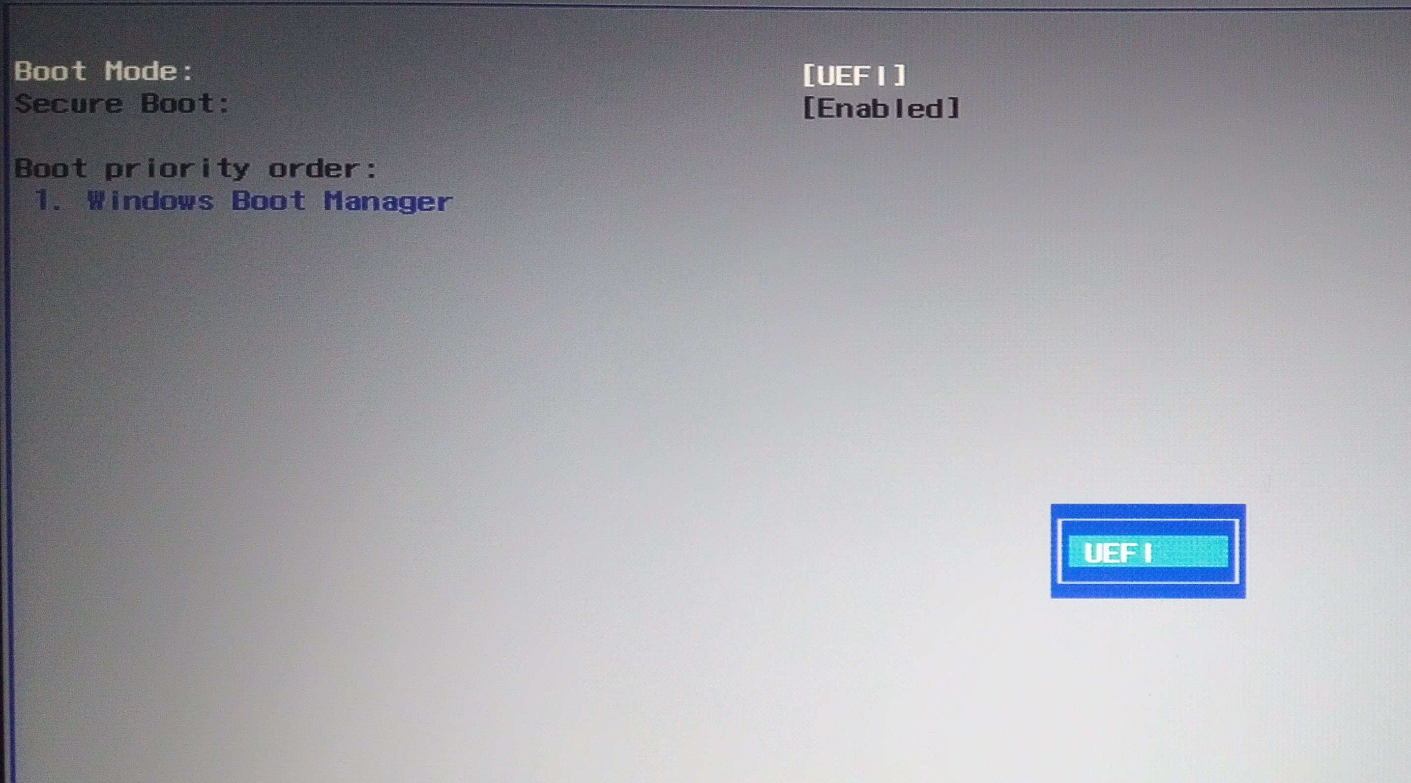

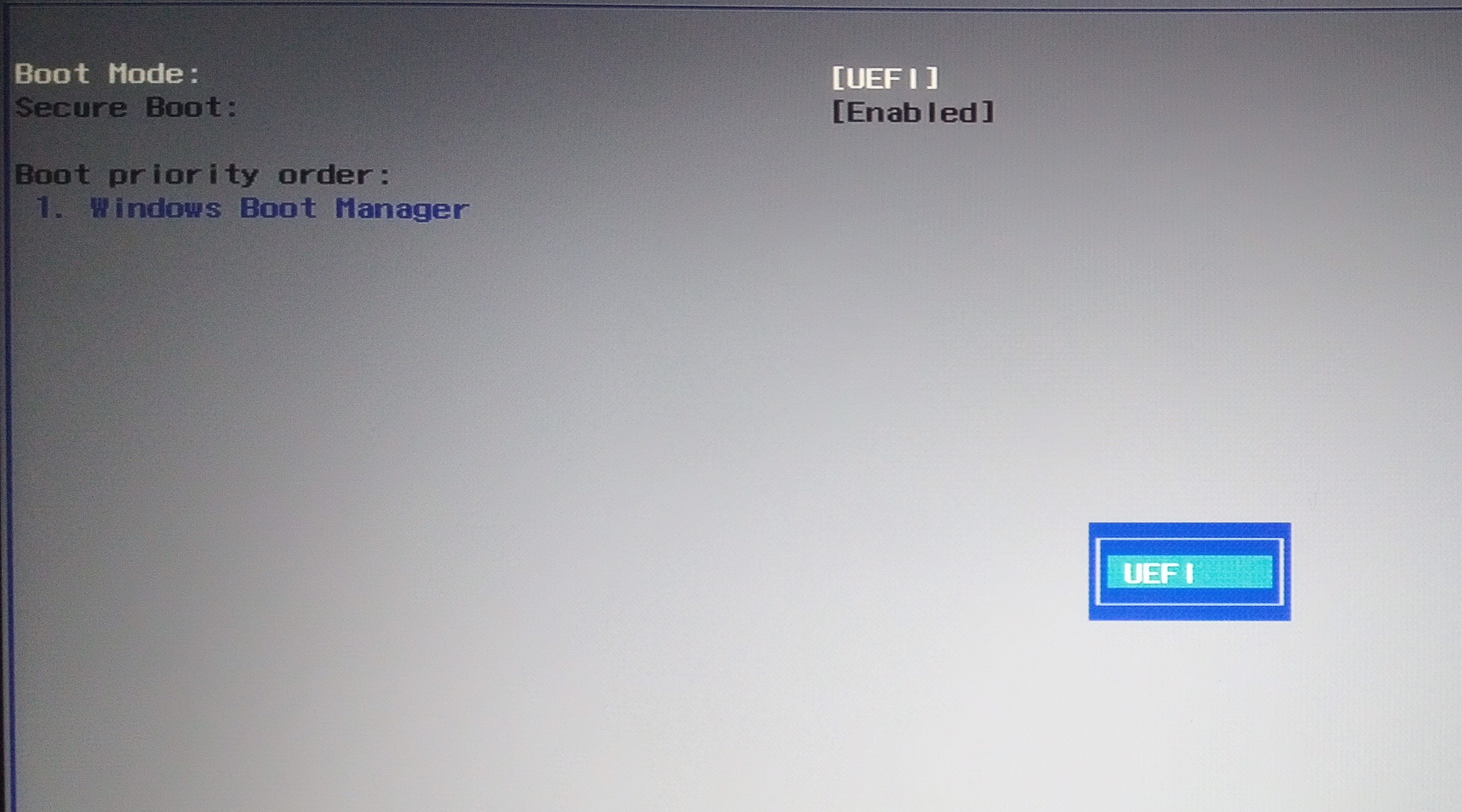

Mein Laptop ist nun wirklich nicht nagelneu und ich kann da nicht einfach auf CSM umstellen.
Ist ja auch vom Werk aus eine NVMe verbaut.

visionhelp schrieb:
´Legacy´ (EFI (MBR)) und ´UEFI´ (GPT) zur Auswahl.
Und genau das meine ich mit UEFI.
Es gibt halt das oder das ganz alte BIOS BIOS, was man meist nur mit Tastatur bedienen konnte
visionhelp schrieb:
"abgelöst" klingt nach: ausschließlich nur noch UEFI.
Ist auch nur noch so. Es bietet halt den CSM oder legacy Mode, was sozusagen das alte BIOS emuliert. Nur braucht man das seit Windows 8 nicht mehr
