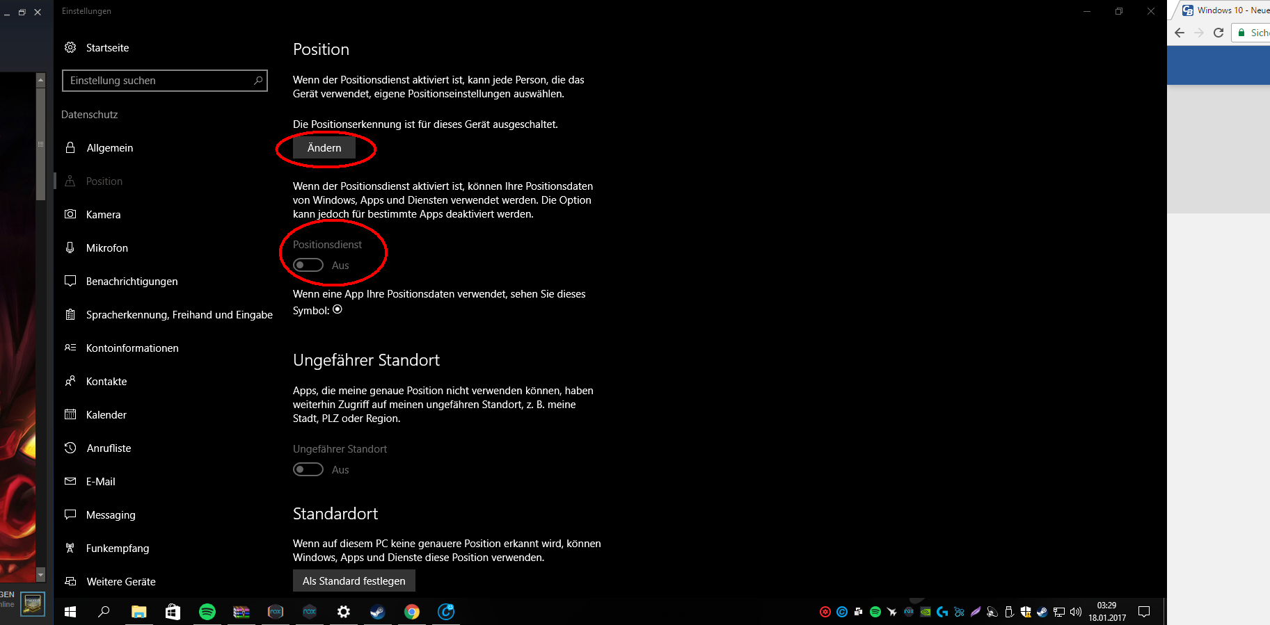

Ich kann aus ihrgend einem Grund Die Positionserkennung bei Windows 10 nicht mehr einschalten..
Sobald ich auf den "Button" ändern klicke und den schalter auf "Ein" umschalte wird automatisch wieder auf "Aus" eingestellt.
Und unten ist auch "Position" Ausgeblendet..
PC Info: http://prntscr.com/dx11ee
Jemand nen Tipp ?
Grüsse

Also das was du mir gerade beschrieben hast ist genau mein problem ..
hab sogar ein anhang hinterlassen..
Ich kanns ja nicht ändern das ist das problem

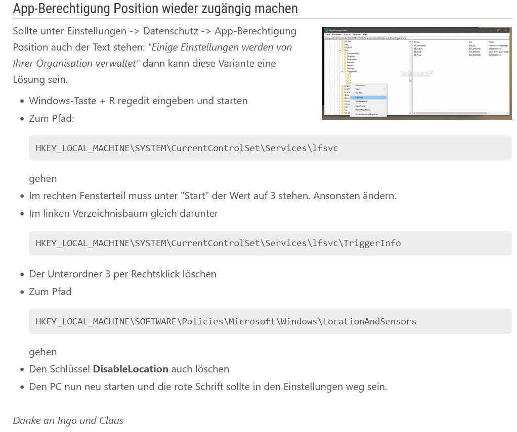

Seit dem Firefox Update kam bei mir auch immer wieder die Meldung, dass ich die Positionserkennung einschalten soll.
In den Einstellungen war dieses jedoch nicht möglich. Dort stand immer:
"Die Positionserkennung ist für dieses Gerät ausgeschaltet. Einige dieser Einstellungen sind ausgeblendet.."
Die Lösung habe ich dann hier gefunden:
https://www.deskmodder.de/wiki/inde...-Berechtigung Position wieder zugängig machen
