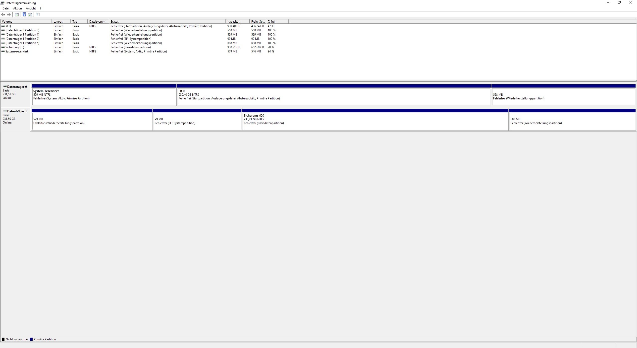

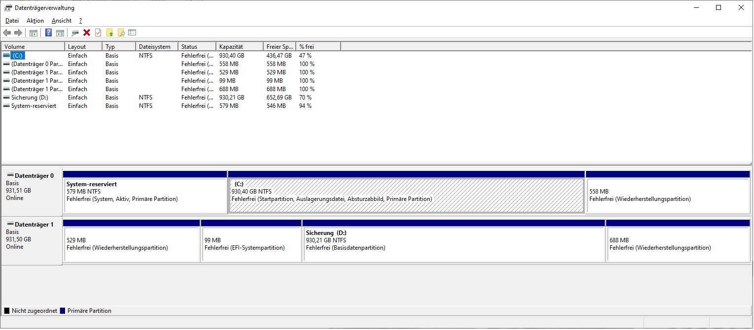

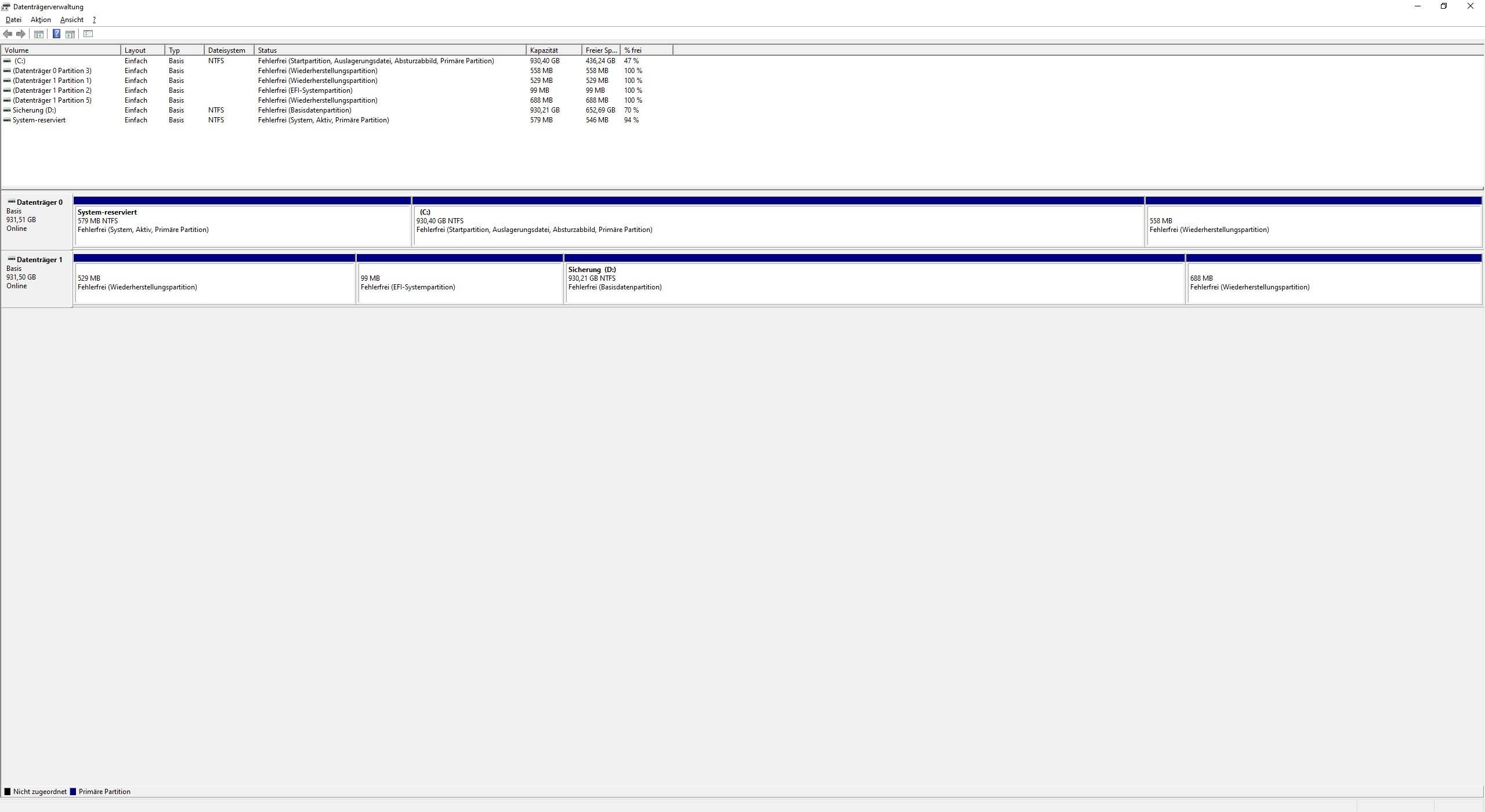

Guten Tag, stelle zB mal einen Screenshot der Datenträgerverwqaltung mit den verbauten Datenträgern hier ein - mal sehen wo die EFI-Partition liegt
Anscheinend sind auf der zweiten Platte noch Überbleibsel einer alten Windows-Installation, wenn ich das richtig interpretiere...?
Die BIOS-Batterie werde ich bei Gelegenheit tauschen. Habe aktuell leider keinen Ersatz daheim.

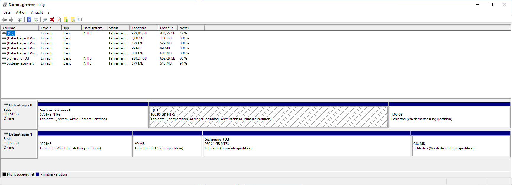

Die relevanten Teile im oberen Teil der Datenträgerverwaltung fehlen. Die Spalten 1+5 so weit aufmachen, dass sie lesbar sind.
Ein MBR / GPT Mix !

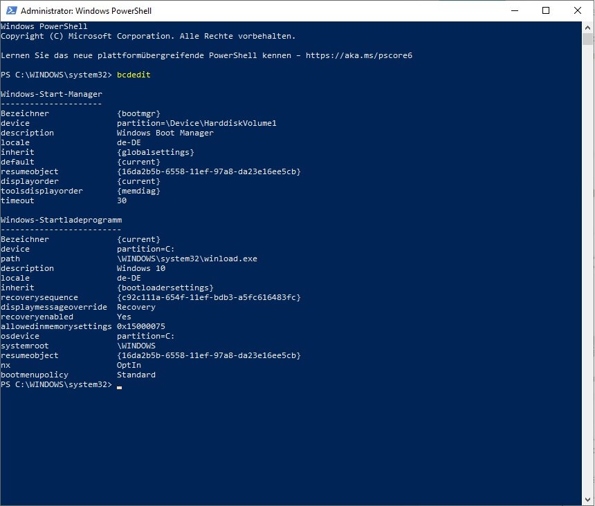

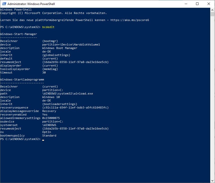

gib mal im cmd (admin)
bcdedit
ein
C:\Windows\System32>bcdedit
eingeben und posten

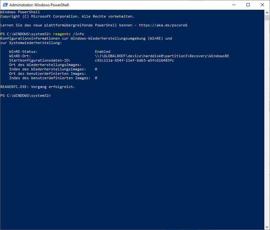

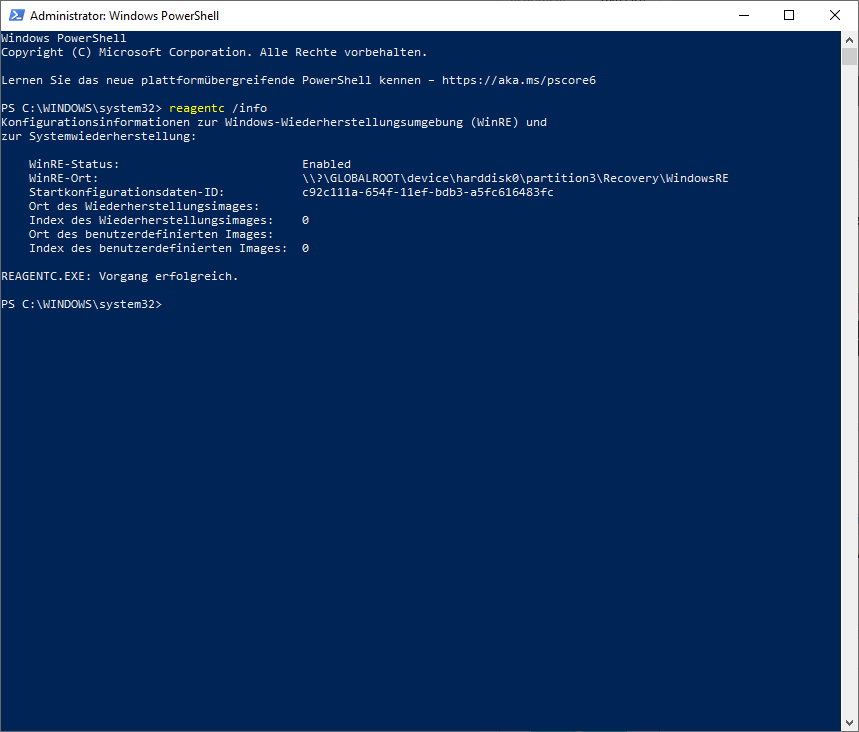

3 Wiederherstellungspartitionen und wahrscheinlich funktioniert keine!
C:\Windows\System32>reagentc /info
eingeben
dauert nur 2 Minuten!
Die Überbleibsel sind eine Widerherstellungsumgebung, was nicht schlimm ist, aber auch der Bootmanager auf der EFI-Partition. Den solltest Du dringend auf die andere Platte umziehen.
Wie @KalleB zu der Aussage kommen kann, ist mir schleierhaft! Sie ist falsch!
Das System arbeitet im BIOS-Modus und die EFI-Partition auf disk 1 kann gelöscht werden.

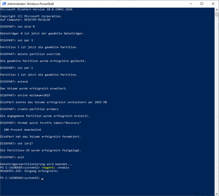

Die aktive Wiederherstellungspartition liegt auf Disk 0 und sollte dringend (!) vergrößert werden

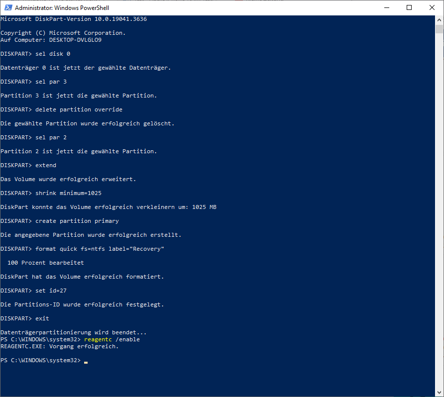

Wiederherstellungspartition vergrößern geht so:
cmd (admin)
reagentc /disable
diskpart
sel disk 0
sel par 3
delete partition override
sel par 2
extend
shrink minimum=1025
create partition primary
format quick fs=ntfs label="Recovery"
set id=27
exit
reagentc /enable
alle
commands mit copy&paste eingeben!
Nach jedem Input kommt eine Systemantwort, die du beobachtest!
Nimm cmd und kein PS
Reaktionen: martin_m

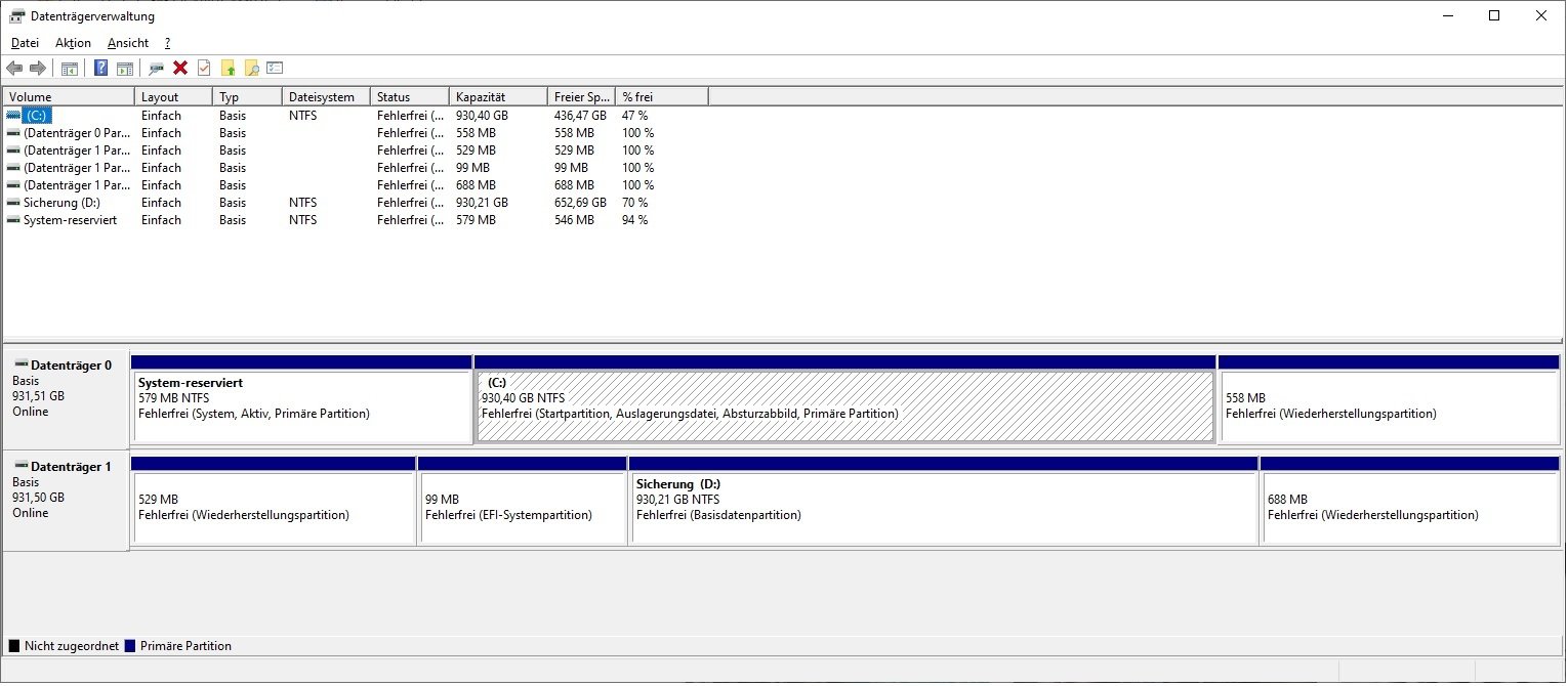

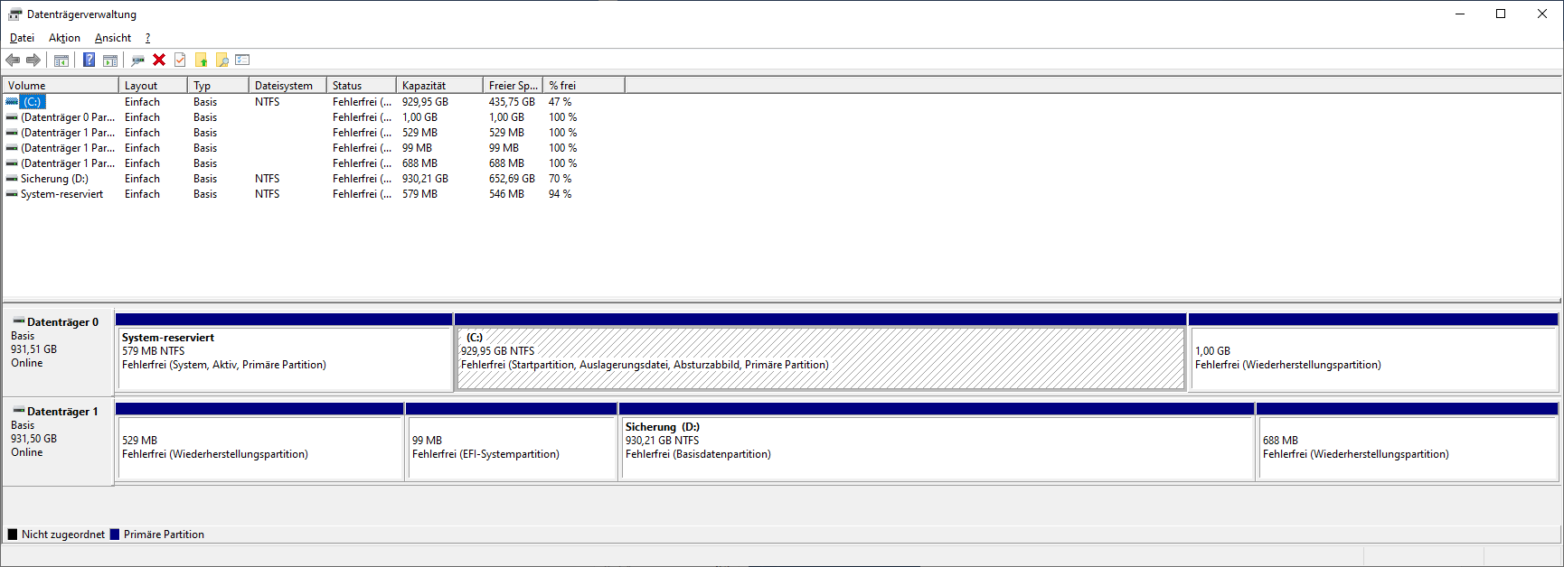

Zu spät. Hab die Antwort vor dem Editieren mit dem Hinweis auf CMD gelesen und es mit PS gemacht. Scheint aber funktioniert zu haben.

OK! Jetzt nur noch die EFI-Partition löschen.
cmd
diskpart
sel disk 1
sel par 2
exit
Fertig!
IWichtig: m BIOS darauf achten, dass du nicht im UEFI-Modus bist!
Können die beiden Wiederherstellungspartitionen auf Datenträger 1 nicht auch weg? Und anschließend D: auf den gesamten Datenträger ausweiten?
