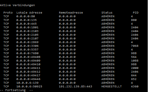

teste doch mal in der Shell mit "netstat -aon | more" ob eine App den Port 80 blockiert, wie es z.B. Skype gerne macht. Dann startet der Apache nämlich meines Wissens nach nicht.
P.S.: Über die Ausgabe erhältst du die PID der App welche den Port abhört und du kannst sie im Taskmanager leicht anhand dieser heraus finden.

Es scheint so, als wäre der Port nicht blockiert?
EDIT:

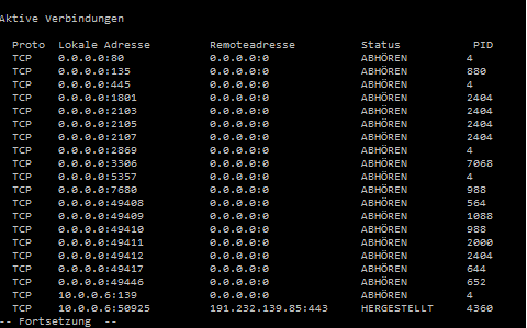

@dadnmn
Ups, verlesen. Der Port wird tatsächlich blockiert.
Ich habe mit der Anleitung von @Harlem herausgefunden, dass es sich um folgenden Prozess handelt:
Also mittlerweile habe ich rausgefunden, dass der Prozess ntoskrnl.exe Port 80 verwendet.
Weiß dazu jemand näheres?
