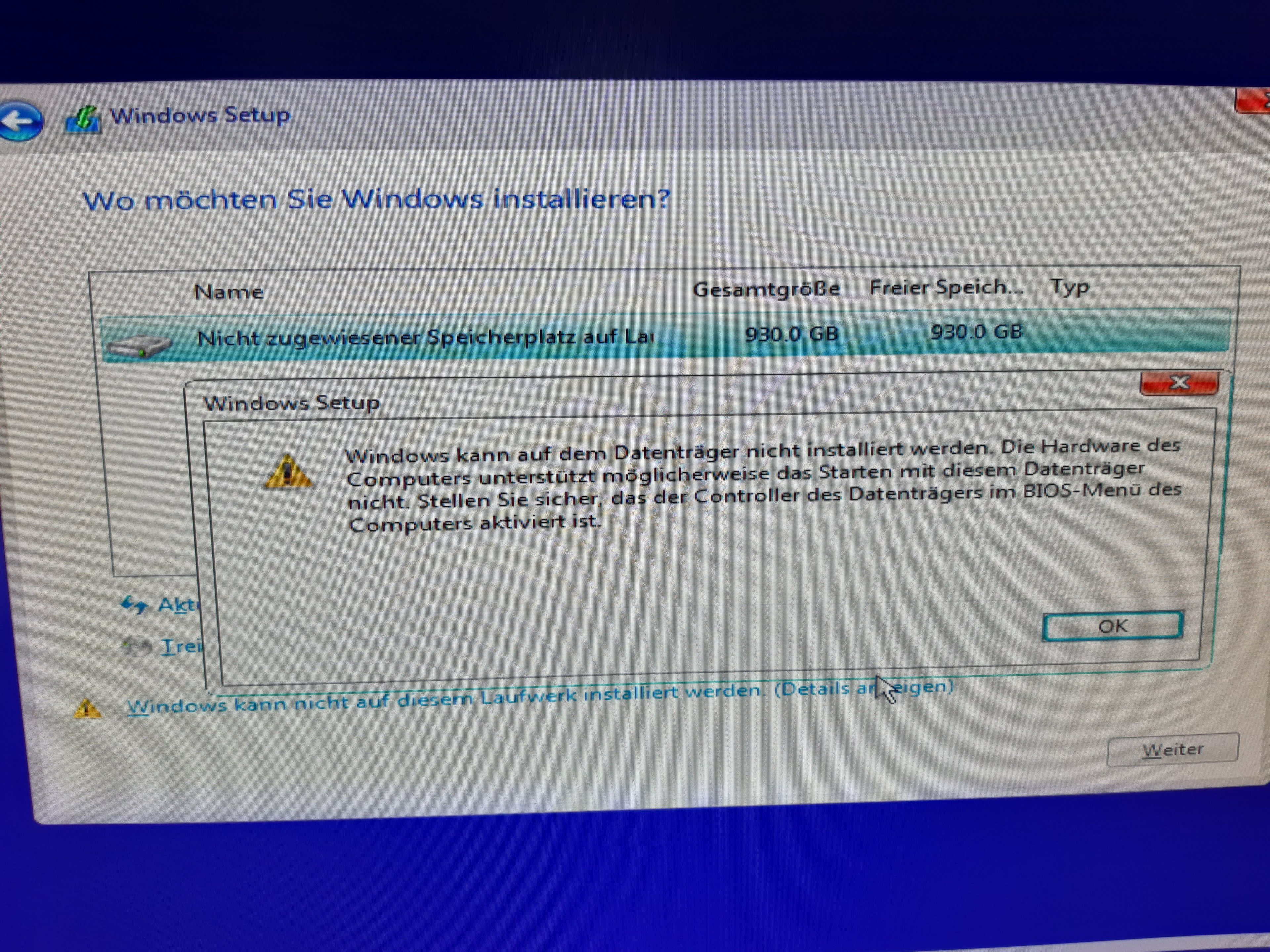

Hallo. Nach dem Zusammenbau meines Gaming PCs wollte ich Windows übern USB Stick installieren. Sobald ich es auf meine 1TB Crucial MX500 SSD packen will, kommt diese Anzeige...
Mainboard ist das Gigabyte B450 Gaming X.
Noch nicht die aktuellste BIOS Version.
Wenn ich im Bios eine Partition des USB Sticks auswähle, ist die Installation zwar möglich, aber sobald der PC über die SSD Booten soll, komme ich wieder direkt ins Bios, obwohl die Windows Installation abgeschlossen war.
Was soll ich tun?

Welche Anzeige kommt?
Hast du Windows im UEFI- Modus installiert? Was passiert, wenn du den Stick entfernst? Hast du nach der Installation auch die SSD zum Booten ausgewählt?

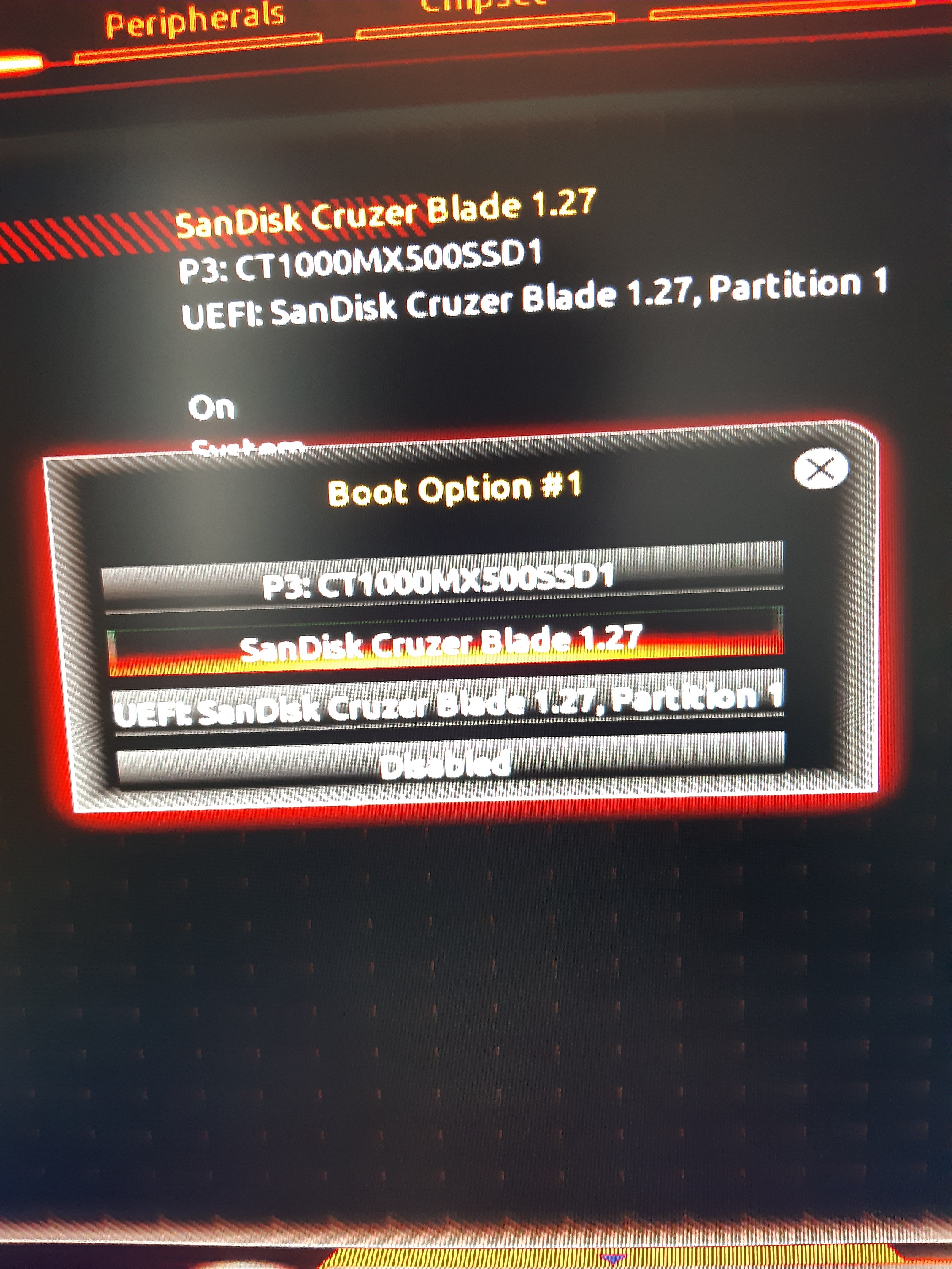

Also...wenn der Stick dran ist habe ich folgende Bootmöglichkeiten:
Die SSD.
Den Stick also das 2. von oben:
Da öffnet sich das Windows Setup, aber ich kann es nicht auf der Festplatte installieren, die besagte Meldung ist zu sehen.
Das 3. also dieser UEFI Stick... und da komme ich auch ins Windows Setup, und kann die SSD zum installieren auswählen, aber nach der Installation bootet die SSD nicht ins Windows, sondern wieder zurück in BIOS.

Motorrad schrieb:
Was wählst du im Bootmenü nach der UEFI- Installation genau aus um von der SSD zu booten? Wählst du da die SSD direkt oder die UEFI- Modus SSD (Windows Boot Manager)?

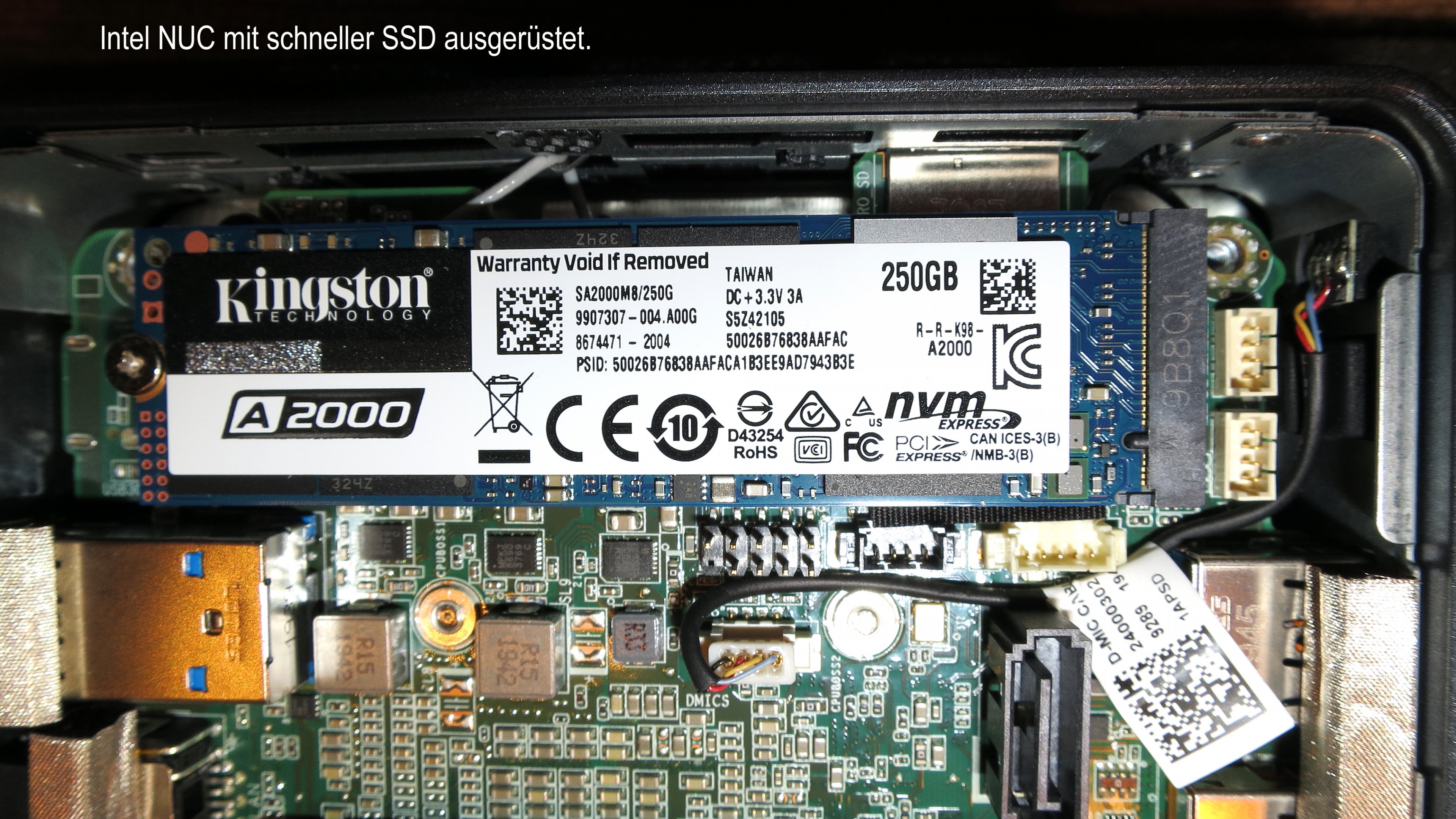

Also früher war ja viel Handarbeit nötig um einen PC eizurichten. Da lobe ich mir heute PnP. Beispiel: Für den normalen Internetalltag habe ich mir einen Intel NUC zugelegt. War ja a ein Kitt ohne RAM und Laufwerk. Eine M2-SSD von Kingston reingesteckt.
Einen USB Stick mit Rufus vorbereitet, die ISO 1909 64 Bit drauf und einfach angesteckt. Eingeschalten und machen lassen. Auf dem Stick sind folgende Datein drauf.
Windows installieren kann so einfach sein. Die kleine Schachtel lief dann sofort und es begann dann die Treiber und Update Odysee. Aber alles von selbst. Ach ja, die SSD war komplett neu und nicht partitioniert usw. Wurde alles PnP vom Stick organisiert. Ich liebe PnP heute. Macht vieles sooo einfach. Rufus kann ich nur empfehlen.

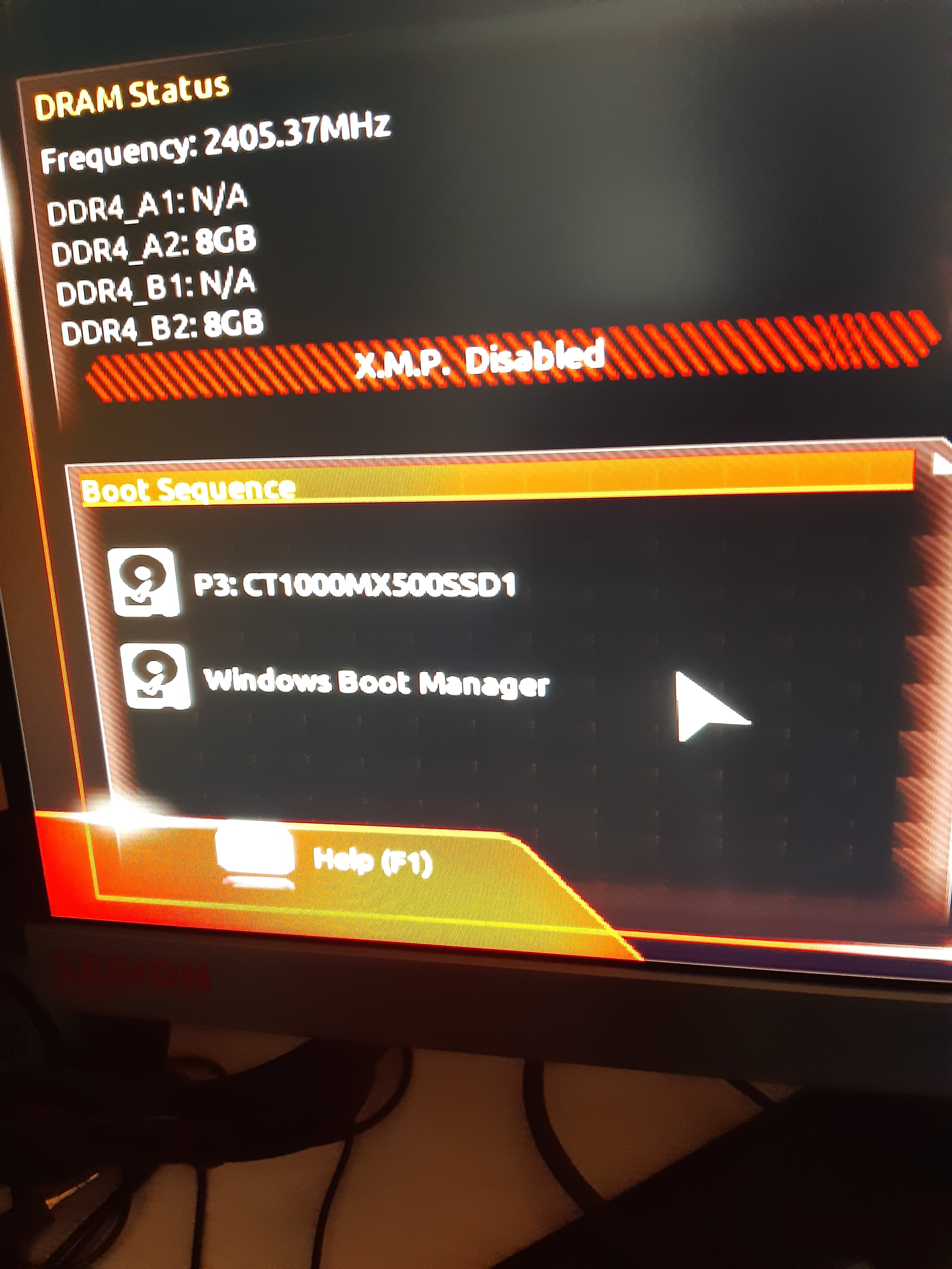

Emil Klaus schrieb:
Ich schaue nochmal kurz
Also ich habe jetzt die Installation über den UEFI Stick gemacht...in der Boot Reihenfolge Windows Boot Manager als erstes und die SSD als Zweites...Stick hab ich drangelassen. PC bootet wieder über den Stick ins Windows Setup Menü
