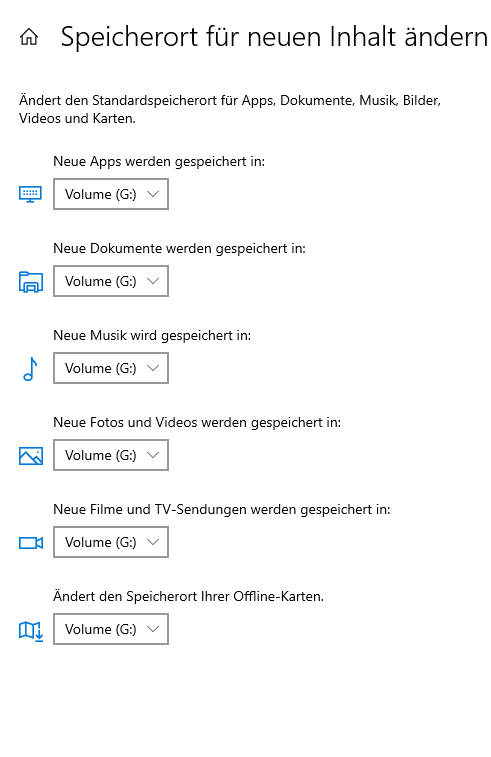

Ich hab es so eingestellt:

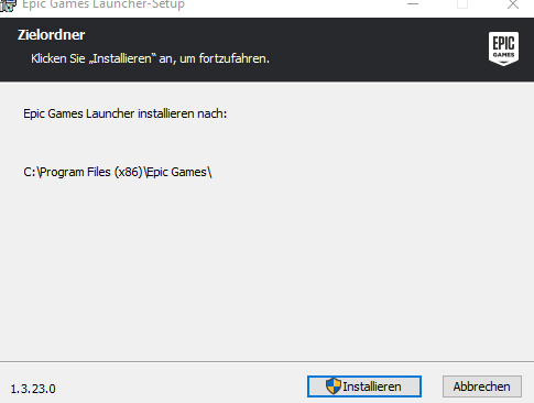

Wenn ich versuche Epic Games zu installieren, dann habe ich aber keine Option das zu ändern:
Meine C SSD ist fast voll und daher muss es auf G, aber wie?
Da haben die Einstellungen von Windows auch keinen Einfluss drauf. Wenn der Launcher Installer eine Änderung nicht erlaubt, dann ist das nicht zu ändern. Der Epic Launcher braucht aber nicht viel Platz. Die Spiele kannst Du dann woanders hin installieren. Ist im Epic Launcher einstellbar.

Ich hab es jetzt mal auf C installiert, ist ca 900MB groß. Jedoch habe ich ein anderes Problem: Bei Steam kannst du Kinderleicht anzeigen lassen wo die Spiele installiert sind, bei Epic Games gibt es diese Option nicht. So kann ich nicht finden wo mein Spiel installiert wurde.

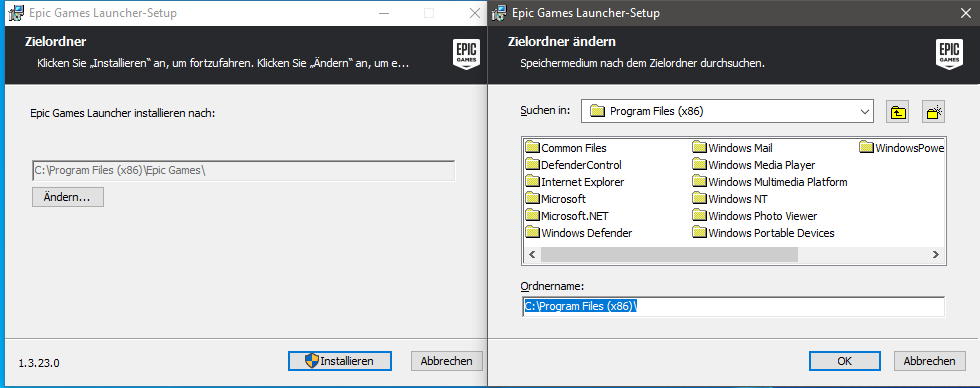

Schon merkwürdig. Habe den Epic Launcher bei mir auf m:\ installiert (NVMe Partition für Games). War bei der Installation problemlos auswählbar.
Yep, den Epic Laucher kann man sehr wohl woanders installieren, bei mir "wohnt" er unter D:\Games.
Somit ist die Aussage aus dem Eröffnungsposting nicht so ganz korrekt.
Reaktionen: coasterblog und Lord B.
Möglicherweise muss man den Epic Launcher Installer mit erhöhten Rechten starten, um den Installationsort bestimmen zu können?
Wäre seltsam, weil gerade für den Programmordner braucht man höhere Rechte.
Ich hab ihn selber noch nicht benutzt. Vermutlich musste man am Anfang irgendwo auf "Anpassen" klicken. Das ist bei vielen Installern so.
Der Installer aus dem EGS Store ist eine MSI, da werden keine Adminrechte angeboten. Das Fenster aus meinem Screenshot ist das erste, das auftaucht.
Dann ist/war der Launcher bereits da installiert. In dem Fall kann es auch sein, dass der Pfad fest ist (da es als Update behandelt wird).
Da müsste dann eine vorherige Deinstallation funktionieren.
