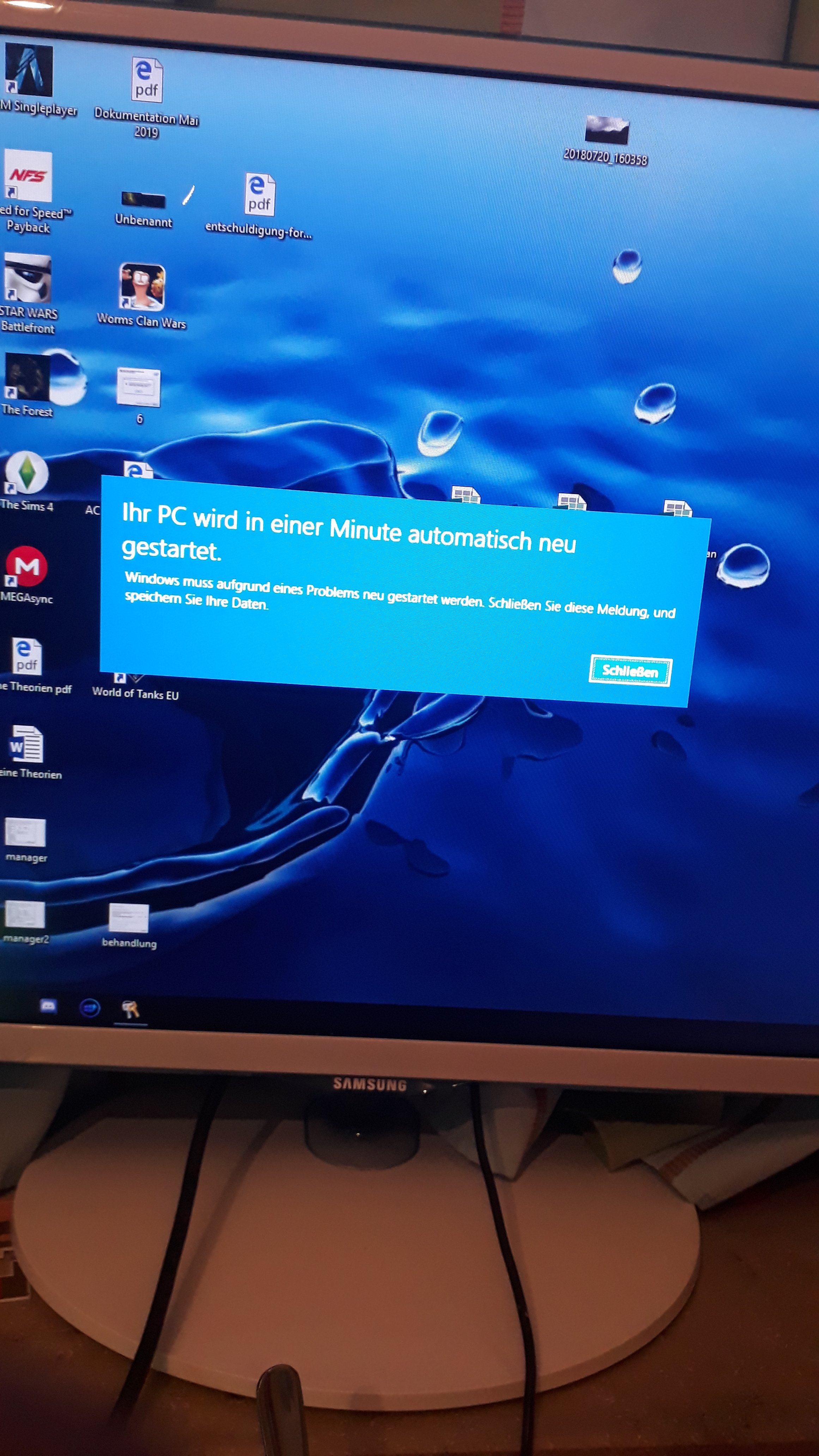

Hallo zusammen.
Ich hatte ja schon länger ab und zu Internetprobleme was ich im anderen Beitrag erwähnt habe. Jedenfalls war es gestern auch wieder weg und ich habe das Netzwerk zurückgesetzt und neugestartet. Seitdem wenn ich den PC hochfahre kommt nach dem anmelden die Fehlermeldung und nach so 15 Sekunden geht er aus oder er geht aus bevor ich überhaupt reinkomme. Lustig ,dass ich ihn nicht zurückgesetzen konnte oder so bei so einer Problembehandlung weil da auch ein Problem bei war...
Ich bin jetzt also in so einer neustart Schleife.. was kann ich tun?
Braucht ihr meine Hardware zu kennen?
Übrigens schreibe ich hier vom Handy aus..
Versuche erst mal das Herunter fahren abzubrechen.
Windows Shutdown: Herunterfahren abbrechen - so geht's
  1. Unter Windows können Sie das Herunterfahren des Rechners verhindern, indem Sie gleichzeitig auf die "Windows-Taste" und auf die Taste "R" drücken.
  2. In dem Dialogfeld "Ausführen" geben Sie anschließend den Befehl "shutdown -a" ein.
  3. Danach drücken Sie rasch die Entertaste oder klicken auf "OK". Waren Sie schnell genug, können Sie jetzt weiterarbeiten.
Danach schaue mal alles durch. Auch den Autostart, es gibt da nämlich auch so einige Scherz Programme

Kann es sein, dass du dir einen Virus/Trojaner eingefangen hast?
Nach Start möglichst schnell Anmelden und eine Kommandozeile starten, dort dann "shutdown /a" ausführen (sollte den Neustart abbrechen).
Danach hast du Zeit, zu suchen, woher das ganze kommt (z.B. irgendwas im Autostart, scheduled task,...).

Das habe jch schon probiert mit dem shutdown /a oder -a aber klappt nicht. Wenn ich das in cmd eingebe steht da : Der Computer wird heruntergefahren.(1115)
Wird wohl ein Virus sein aber was soll ich jetzt machen? Wenn ich den Taskmanager öffnen will? Fehler.. msconfig? Fehler

So ich bin wieder am PC... ich habe gücklicherweise noch einen usb stick mit Windows drauf also habe ich nur meine ssd angeschlossen und formatiert damit um Windows neu zu installieren. Nur was ist wenn auf der HDD ein Virus ist? Fängt alles wieder von neu an wenn ich die hdd anschließe?
Ich würde es so machen, alle Festplatten abklemmen und nur die Verdacht Platte anklemmen.
Danach von einer Life CD booten (gibt da einige von)
https://www.google.com/search?q=virenscanner life cd
und dann damit die gesamte Platte scannen. Es gibt auch von Heise ein USB-Stick
https://www.heise.de/download/product/desinfect-71642
Den benutze ich zum Beispiel.
