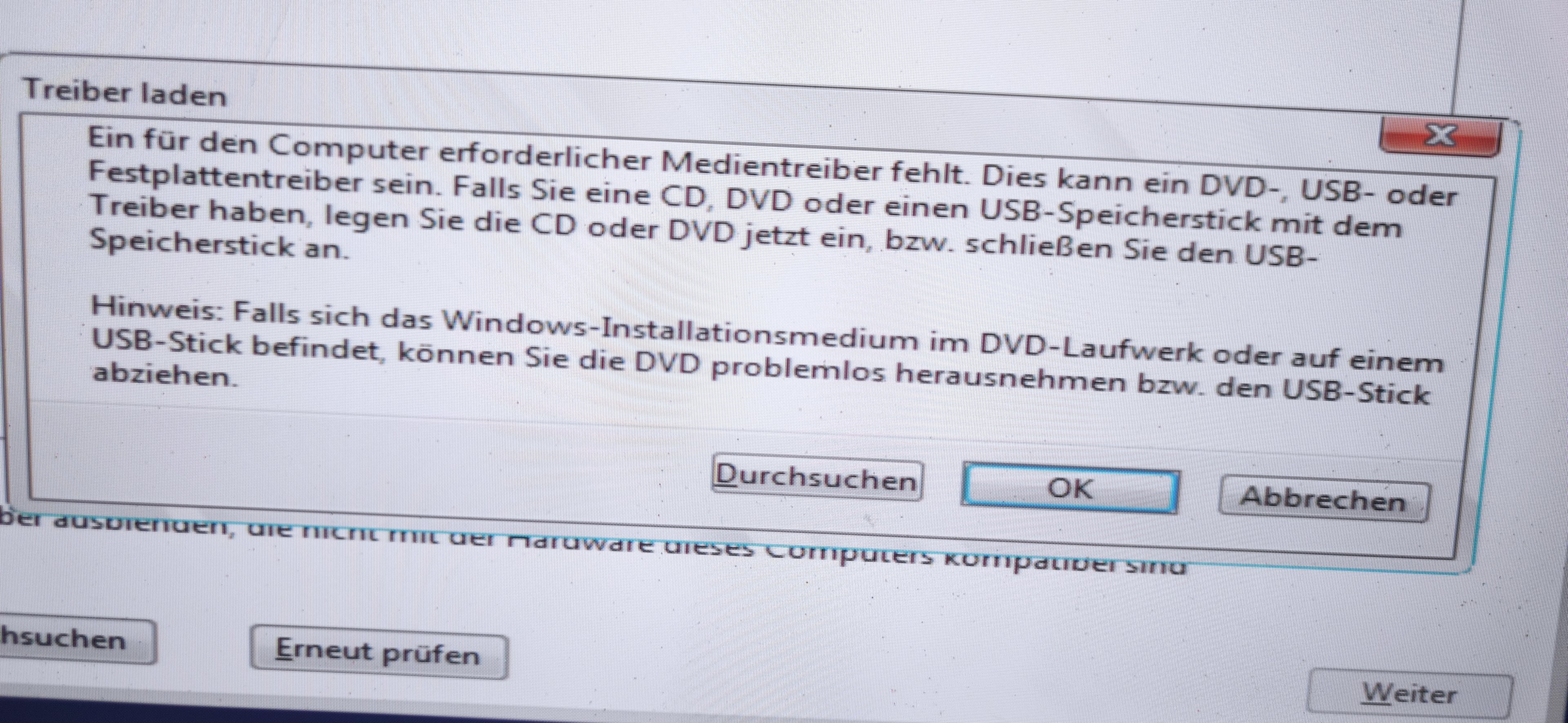

Hi jetzt habe ich folgendes Problem. Windows 10 lässt sich erst gar nicht installieren.
Es erscheint nur diese Fehlermeldung und einen extra Treiber habe ich nicht war vorher nicht nötig. Habe Mal welche von Asus geladen vom Mainboard, aber die hat er irgendwie auch nicht erkannt. Welchen brauche ich da? Wo kriege ich den?
Der Hinweis auf "Medientreiber" bedeutet, dass das Installationsmedium nicht in Ordnung ist.
Nicht korrekt erstellt, Stick fehlerhaft, ISO beschädigt .. .
Es fehlt hier kein Treiber für die Windows Installation, AHCI oder so, das hat damit nichts zu tun.
Nimm einen anderen Stick, am besten einen leeren und nicht gößer als 16 GB (höchstens 32GB).
Den Stick nicht irgendwie formatieren zuvor mit Tools.
Zum erstellen des Mediums das "MCT" nehmen.

So, ich habe es endlich hingekriegt. Als ich bemerkt hatte das die SSD nicht ging habe ich die einfach abgestöbselt und Win 10 auf die HDD neu installiert. Dann die SSD wieder abgestöbselt und neu formatiert. Danach die HDD auf die SSD geklont. Jetzt läuft wieder alles ohne Probleme. Ich nehme an der Fehler kam von dem zusammenfassen der beiden Festplatten zu einer. RAID habt ihr glaube gesagt hieße das. Jedenfalls danke für die Hilfe !!!
