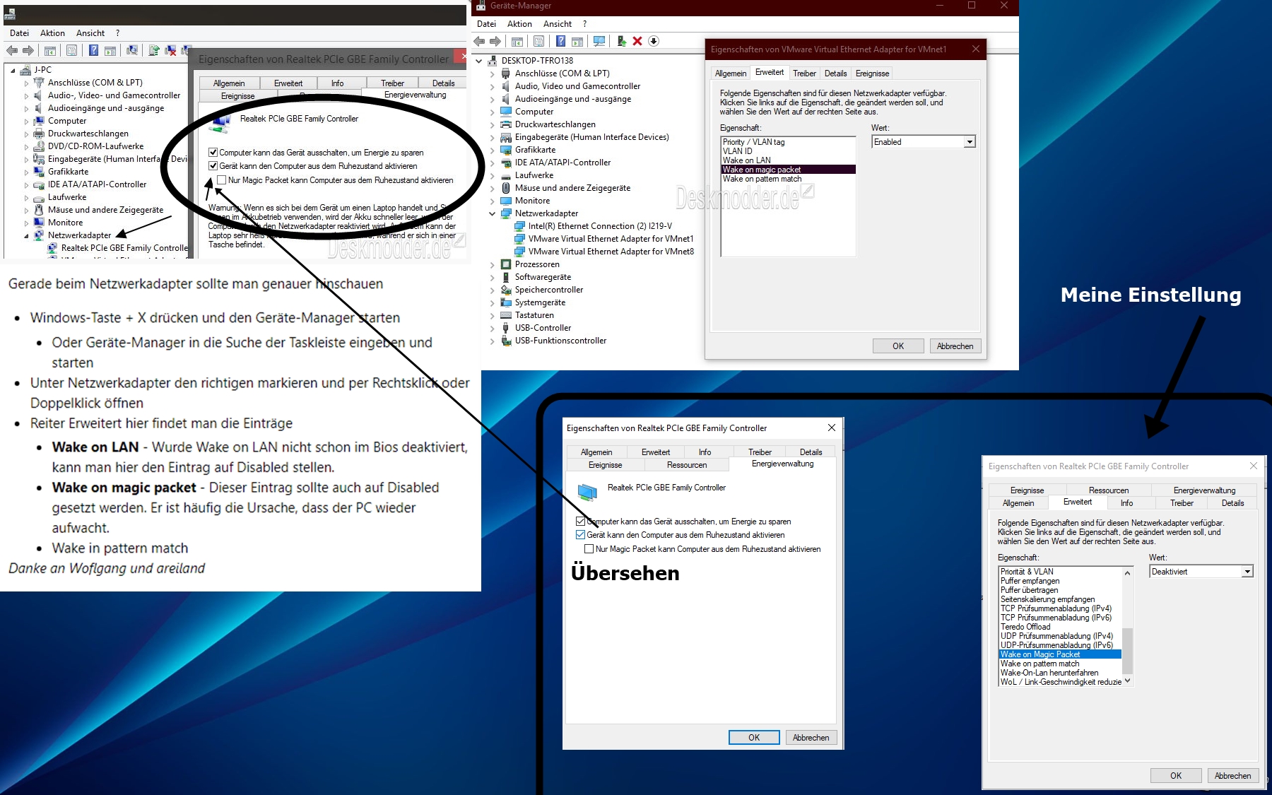

Die Tastatur zu Deaktivieren macht doch eigentlich keinen Sinn, solang man die Tastatur nicht berührt dürfte diese den PC auch nicht reaktivieren. Die Maus habe ich gerade Deaktiviert. Allerdings denke ich nicht das die Maus das Problem war. Kurz gefasst: Ich habe mir die Einstellungen nochmal angesehen, als Anleitung habe ich deine Quelle bereits zuvor gekannt und auch benutzt. Dort wird gezeigt, wie man den Netzwerkadapter sprich LAN on magic packet Deaktiviert um den PC nicht zu reaktivieren. Dabei ist mir ein Fehler unterlaufen, diesen möchte ich gerne einmal bekannt geben.
Es gibt zwei Varianten anhand der Bilder die daneben gezeigt werden. Das erste zeigt die Maus Option, das zweite mit dem Haken setzen unter dem Reiter "Energieverwaltung", ich allerdings begann nur wie im 3. Bild besagt, unter dem "Reiter Erweitert" Lan on Magic Packet zu Deaktivieren und vergaß bzw Übersah die Option, den Haken bei "Gerät kann den Computer aus dem Ruhezustand aktivieren" zu entfernen.
Ich danke für deine Unterstützung, zumindest hielt der Pc für 5 Minuten den Ruhezustand, in dem Zeitraum, wo ich eine Rauchen war.
