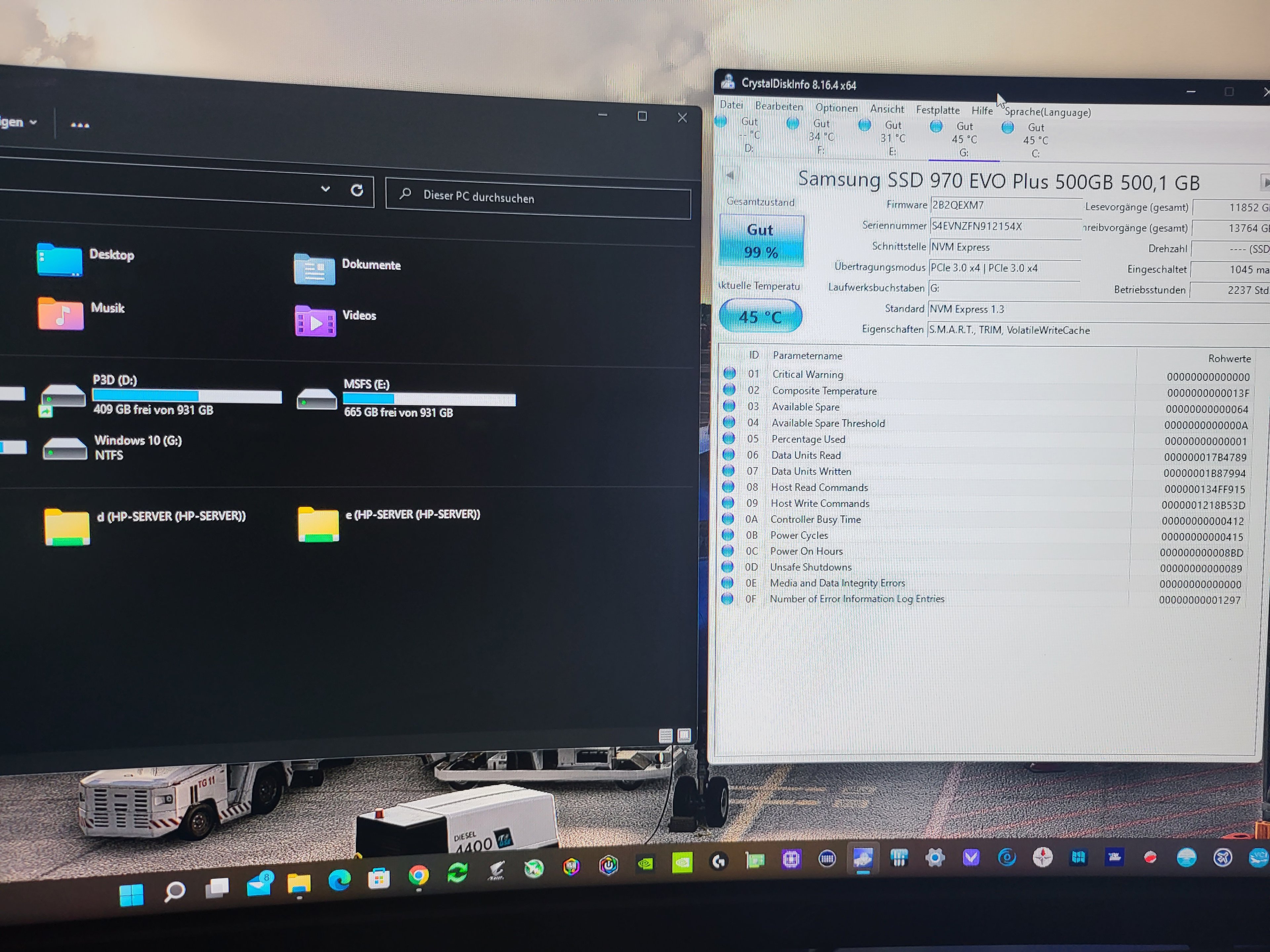

Jetzt habe ich in Crystal Disk genau geschaut.. es werden keine werte in m2 angezeigt
So sieht es aus
Vielleicht ist die m2 bei den sommerlichen Werten zu heiß geworden? Was heißt "es werden keine Werte in m2 angezeigt"? Erkennt CDinfo die m2 überhaupt?

Also ich habe die m2 (Samsung EVO Plus 500GB) wieder ausgebaut.
Booten war nicht mehr möglich , am Ende kam bluescreen.
Ich habe die m2 sogar auf beide m2 Slots probiert um ein Problem mit m2 Slot auszuschließen... Geht auf beide nicht..
Meine zweite M2 mit Windows 11 geht ohne Probleme.
Ja anscheinend ein defekt nach 1.5 Jahren.
