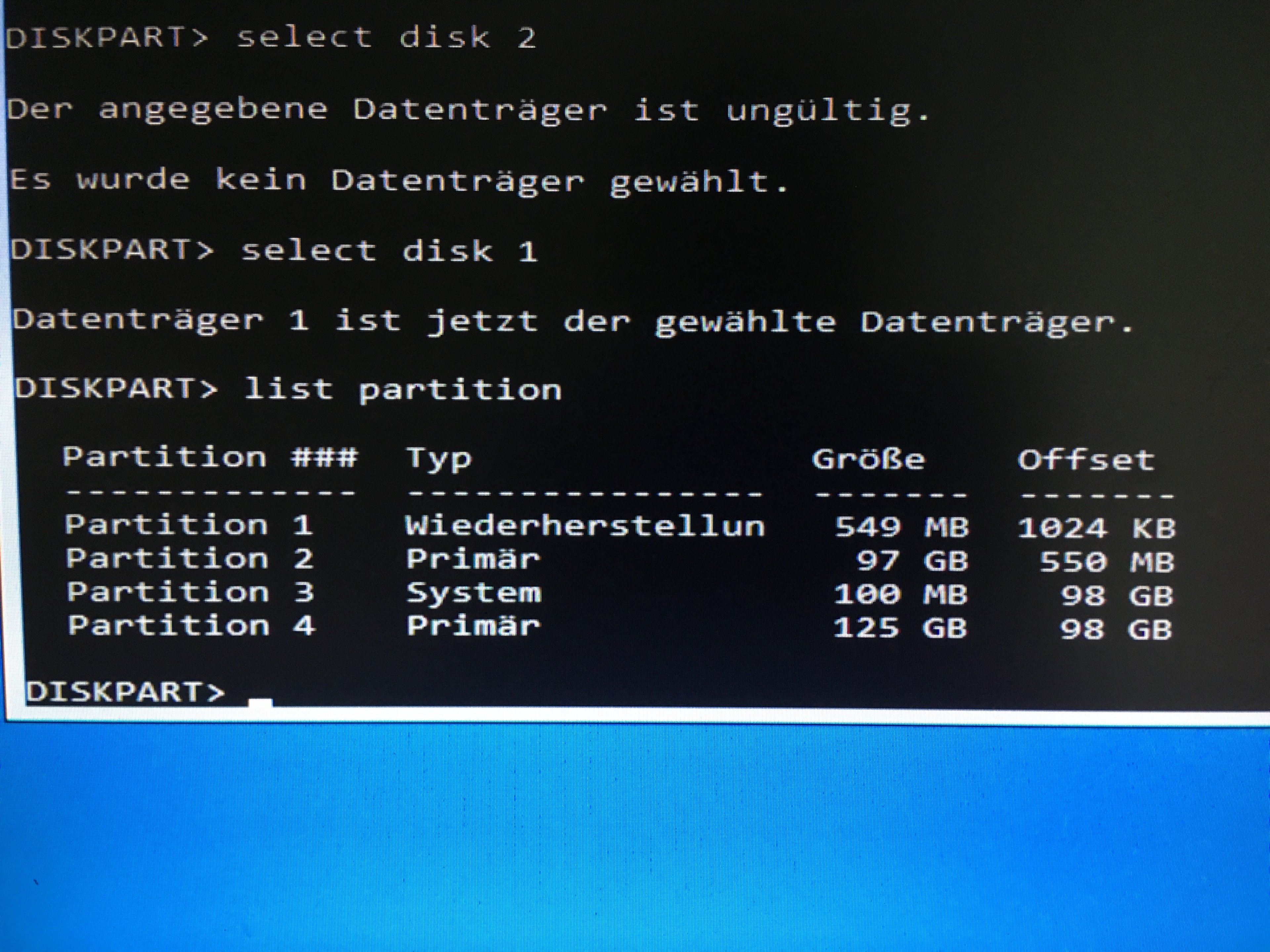

Hier die Partitionen

Irgendetwas ist dabei (gewaltig) schief gelaufen.
DISKPART> list partition schrieb:
Partition ### Typ Größe Offset
Partition 1 Wiederherstellung 549 MB 1024 KB
Partition 2 Primär 97 GB 550 MB
Partition 3 System 100 MB 98 GB - falscher Offset?
Partition 4 Primär 125 GB 98 GB - falscher Offset?
Die Partition Reserviert fehlt, ist vermutlich aber nicht entscheidend.
Würde über das Installationsmedium eine Reparatur versuchen. Sonst könnte noch über eine Partitionierungssoftware, wie z.B. Parted Magic, versucht werden die Partitionen zu korrigieren. Falls dies nicht möglich ist, bleib nur die Neu-Installation.

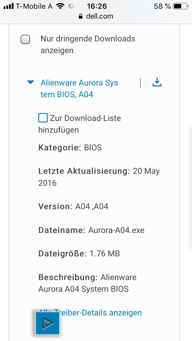

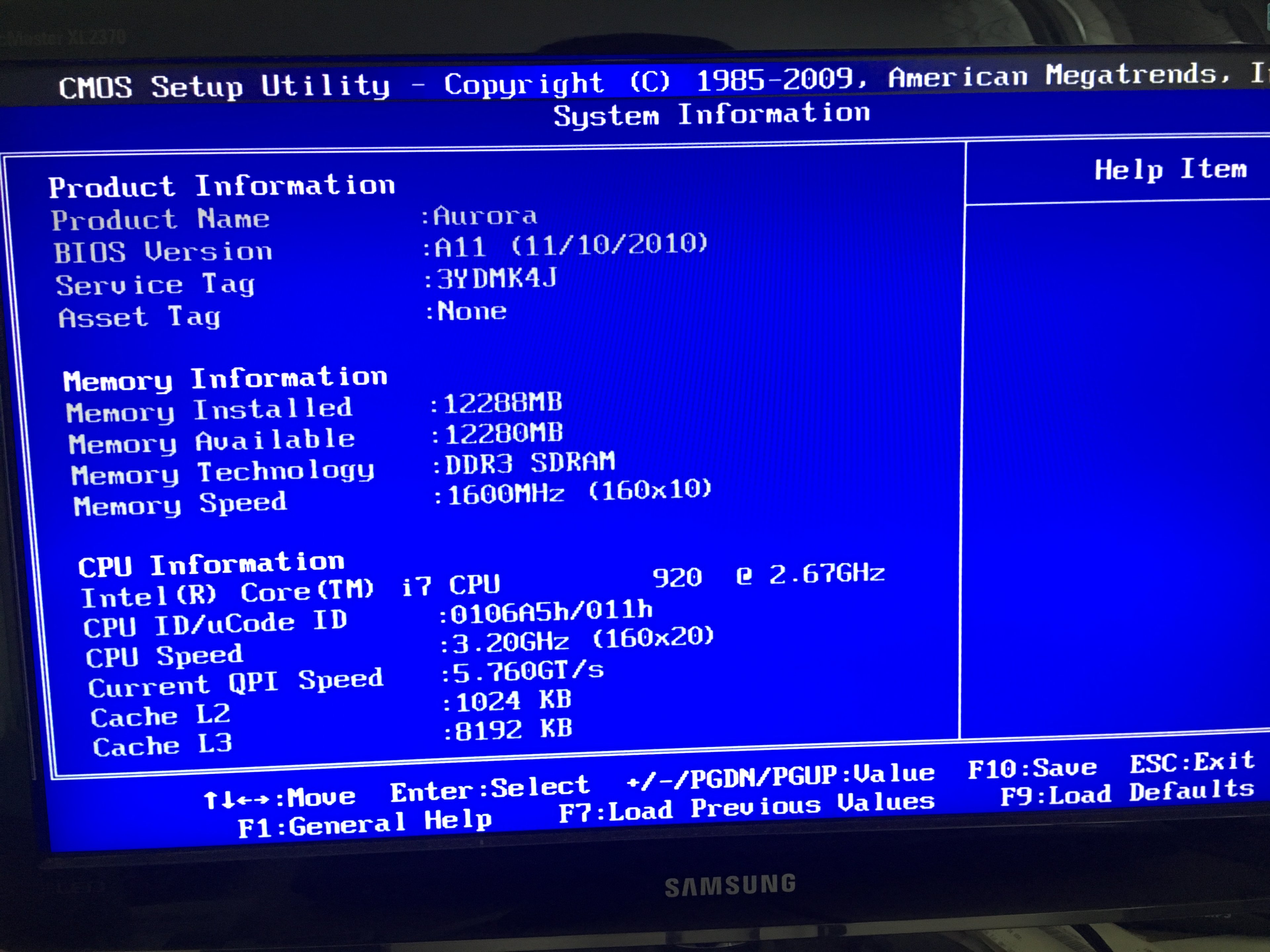

Es handelt sich bei mir um einen Alienware Aurora mit der BIOS-Version A11 vom 10.11.2010. Verbaut ist ein Intel Core i7 920.
Ich habe jetzt mal auf d. Dell Seite nachgesehen. Irgendwie dürfte es eine aktuelle Version von BIOS aus 2016 geben. Vielleicht liegt’s daran!

Du hast mit "MBR2GPT" Deine WIN 10-Installation zerschossen - das Mainboard kann kein UEFI.
Installiere Neu.
