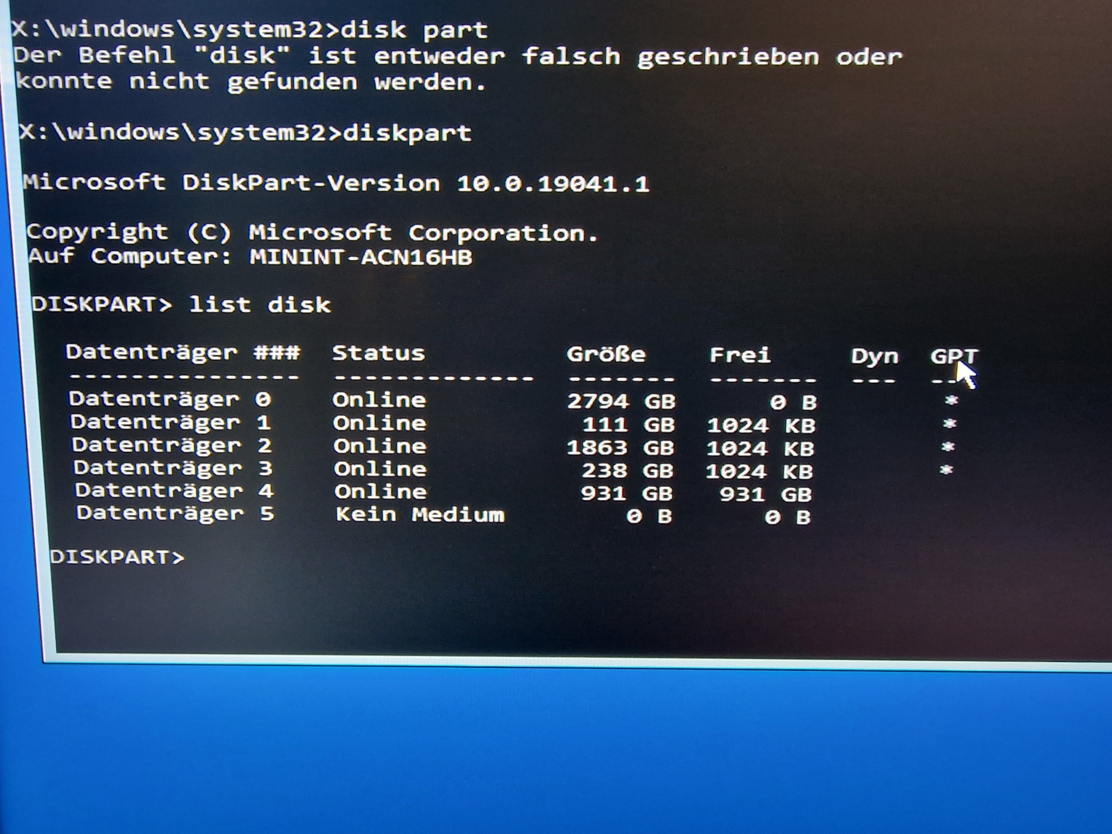

@webhead da die Recoveryumgebung startet, öffne da mal den CMD und dann:
Code:
diskpart
lis dis
lis vol
und dann ein Foto zeigen.

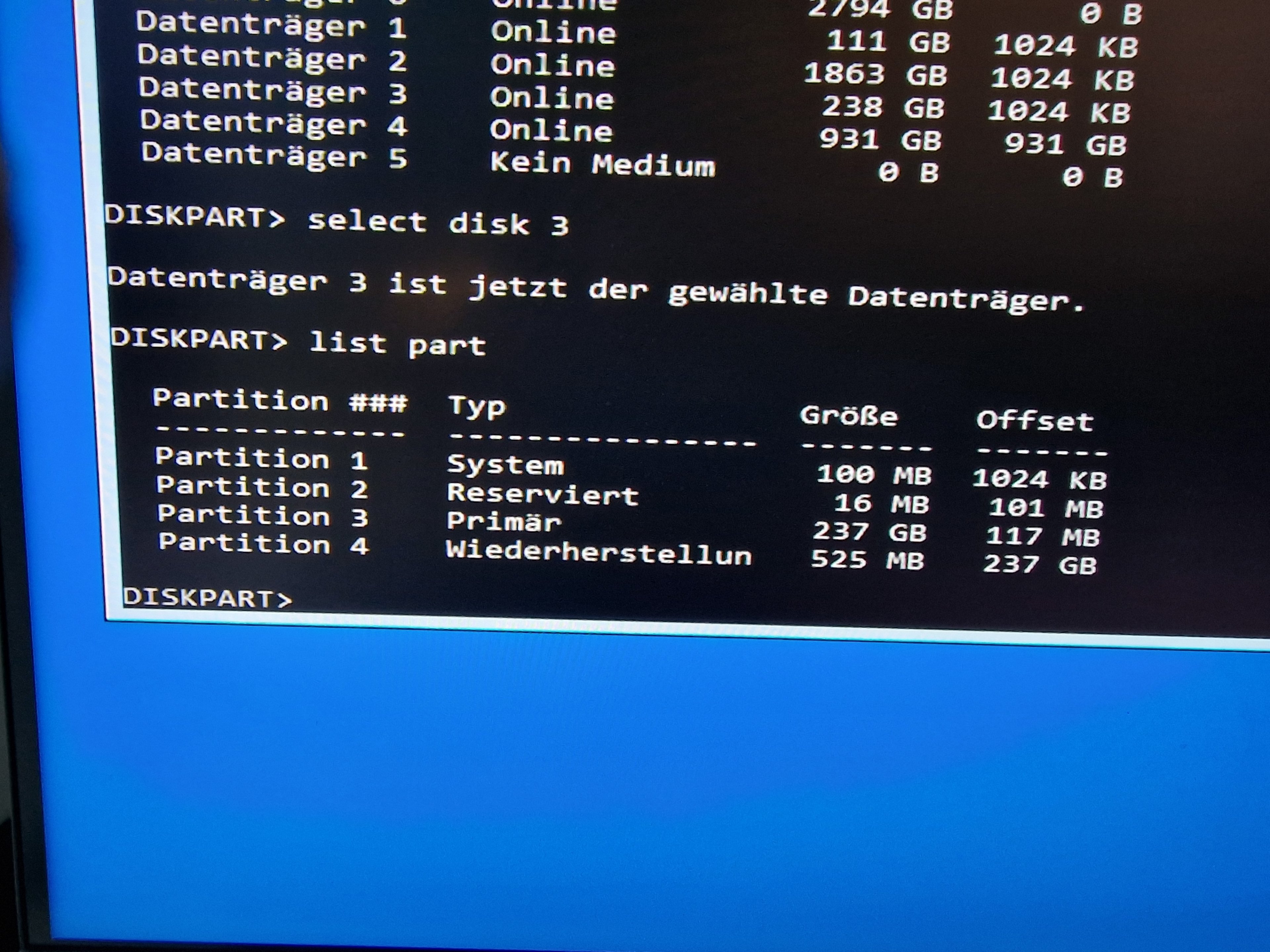

@Demon_666 Die Partition zu erweitern, ging in meinem Fall nicht, da eine von den unsichtbaren Partitionen, die sich Windows im Hintergrund anlegt, im Weg war. Layout war wie folgt Mini Partition1, Mini Partition2, C:, Mini Partition3, freier Speicher
@mae1cum77 hier die Bilder: disk 3 ist die alte SSD, 4 die neue
DT3 sieht soweit korrekt aus. DT4 ist MBR (sieht man an dem fehlenden Stern in der GPT-Spalte). Da ist was schiefgelaufen.
Erklärt nicht, warum die alte nicht mehr startet. Sicher, daß du keinen Fehler bei einem der Klonversuche gemacht hast?
Deshalb empfehle ich immer eher ein Backup zu machen und das auf die neu Platte zu spielen. Dann hat man die Chance Fehler zu korrigieren. Beim Klonen kann eine falsche Aktion das alte Windows zerschießen.
Wenn kein Backup existiert, kannst du auf der neuen Windows installieren und dann die Daten von der alten retten (sollten die noch vorhanden sein). Geht dann am einfachsten.
EDIT: Am besten in Diskpart für Datenträger 4 einsel dis 4, clean durchführen und danach convert gpt.
