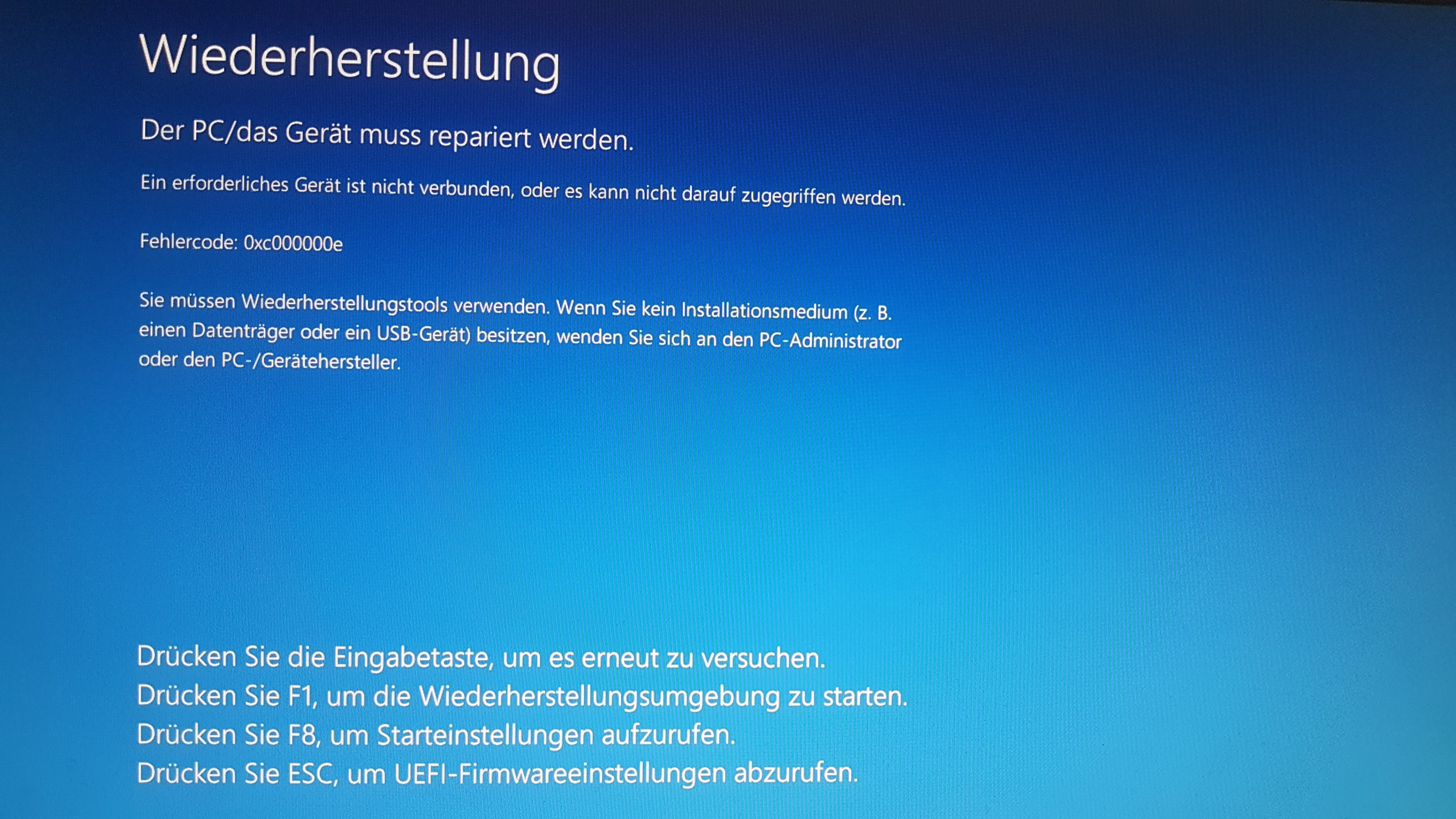

Ich habe mir eine neue SSD (Samsung 860 evo 1tb) gekauft. Vorgestern habe ich die ganze Partition C mit dem Programm (Partition Wizard free Edition) auf die SSD geklont. Als ich dann Windows gestartet habe wurde sofort von der SSD gebooted. Im in einem Video habe ich gehört das ich die alte Systempartition löschen soll mit der Eingabeaufforderung. Dies habe ich getan. Alles lief einwandfrei und ich konnte den PC ohne Probleme starten und herunterfahren. Heute starte ich den PC und es kommt diese Fehlermeldung (Bild 1). Ich habe nichts verändert und es ist doch eine eins zu eins Kopie der HDD. Bitte helft mir.

Alles lief einwandfrei und ich konnte den PC ohne Probleme starten und herunterfahren. Heute starte ich den PC und es kommt diese Fehlermeldung (Bild 1). Ich habe nichts verändert .
Obwohl die Fehlermeldung ja eindeutig auf so etwas hinweist "0x000000e".
Überprüfe mal die Boot Einstellungen in deinem UEFI/Bios.
Der PC hat ja schon von der SSD gebooted und die Bootpartition wurde mit der partition C mit geklont. Das ging 2 Tage einwandfrei. Heute kam diese Fehlermeldung. Im Bios/Uefi habe ich ja die SSD ausgewählt. Dort steht ja sogar Boot Medium. Ich habe vorher auch von der SSD gebooted und ich habe nichts an den Dateien verändert. Ich habe die SSD gerade extern an meinem Laptop angeschlossen und dort sind alle Partitionen so wie vorher, als es noch ging.
Trotzdem ist es eine Meldung, dass an den Startpartitionen "etwas nicht stimmt". Was auch immer das sein mag.

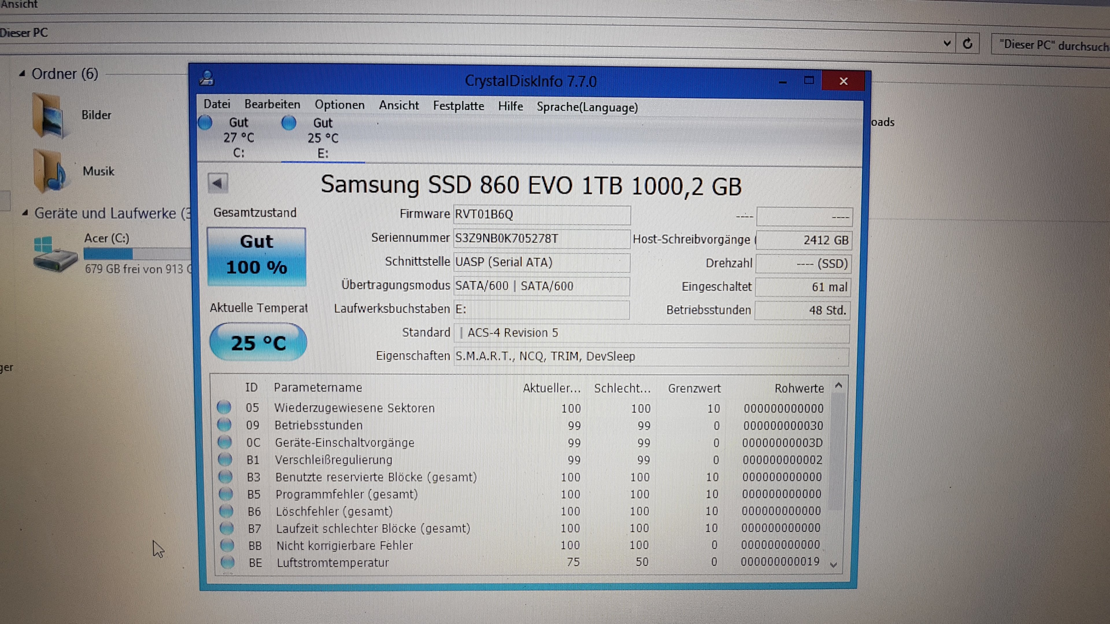

Kann natürlich auch sein, dass deine SSD sich verabschiedet hat.
Kannst du die SSD mal an dem Laptop mit CrystalDiskInfo ansehen? Kompletten Screenshot von allen Werten erstellen.

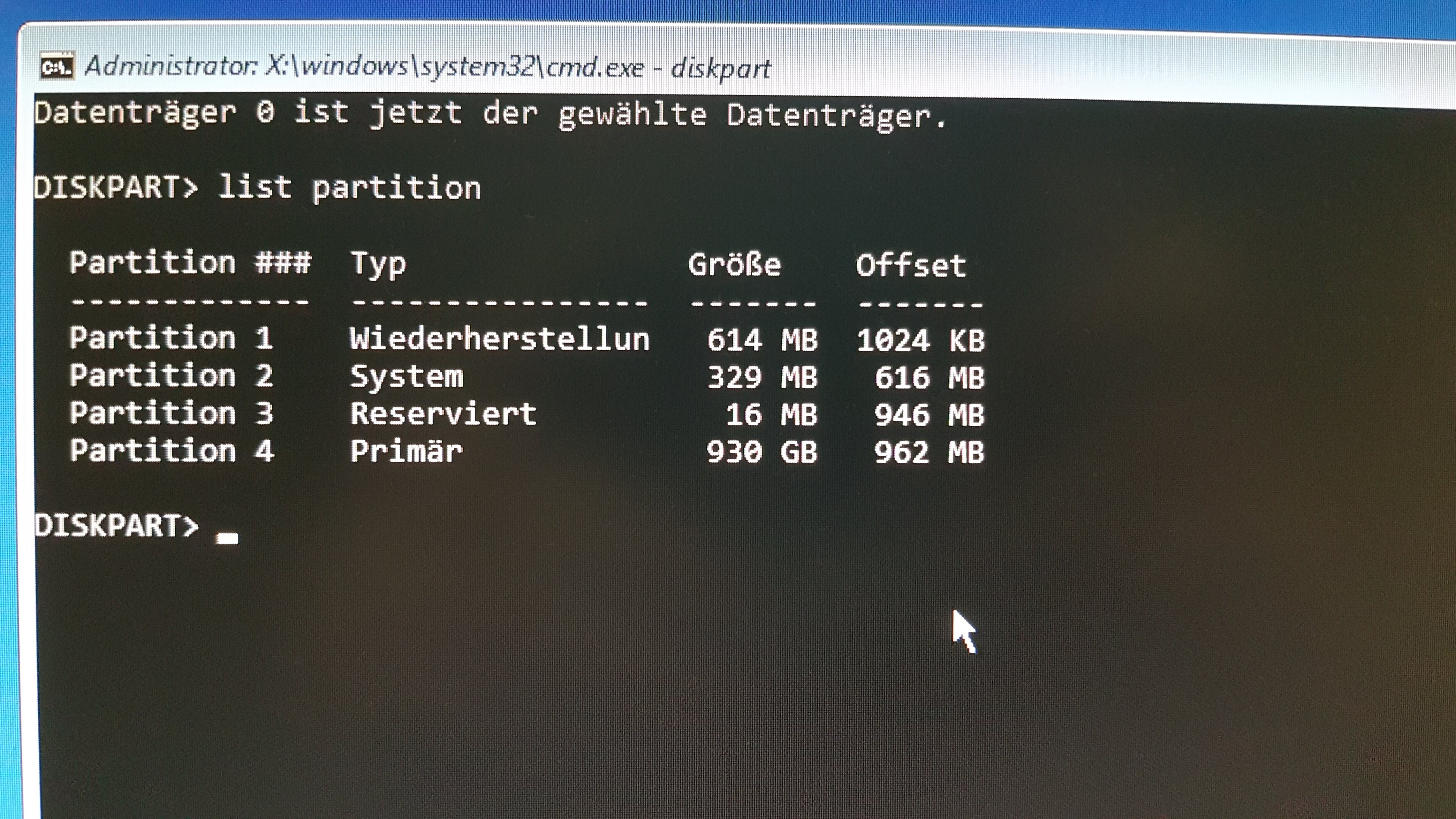

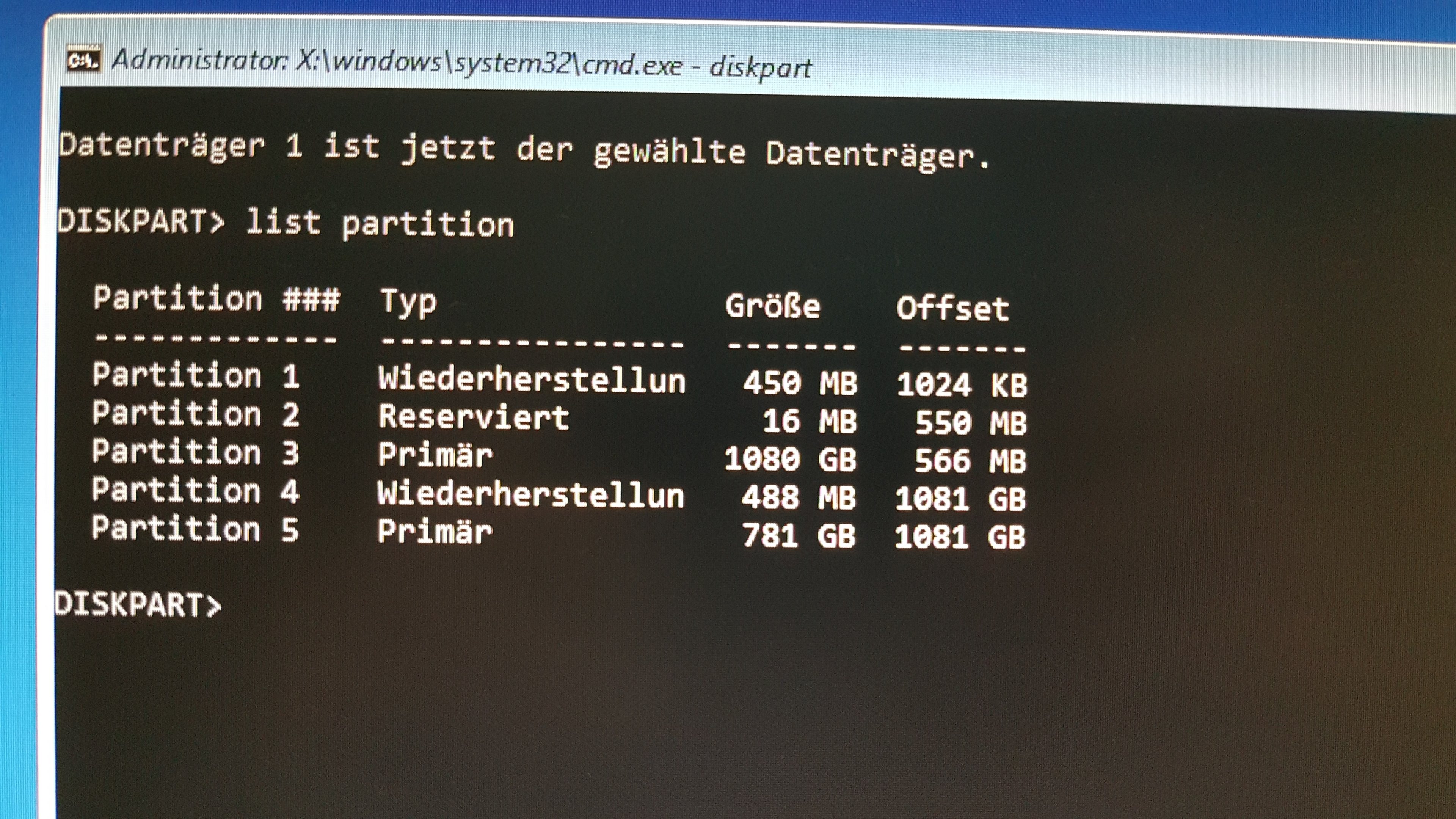

Und hier die HDD (Disk 1) und die SSD (Disk 0) in der Eingabeaufforderung mit Partitionen. Das konnte ich noch auf meinem PC abrufen.
Hier sind die Daten vom Programm CrystalDiskInfo. Hoffe ihr könnt das erkennen und habt eine Idee woran es liegen könnte

Aber von der Anordnung der Partitionen her sieht das soweit normal aus.
Ganz genau kann man es aber nicht sagen weil eben Einträge nicht angezeigt werden.
Und in der Regel hat die OEM Partition (erste) 500MB und die EFI-Partition (zweite) 100MB.
Da es sich um eine UEFI/Gpt Installation handelt bei diesem Laufwerk, musst du in deinem System booten vom
"Windows Boot Manager" bei diesem Laufwerk.
Bezieht sich auf ScreenShot 1, von der Datenträgerverwaltung.
Der Datenträger enthält doch eine UEFI-Installation somit müsstet du in deinem System
booten von dem Eintrag "Windows Boot Manager", bei diesem Datenträger.
