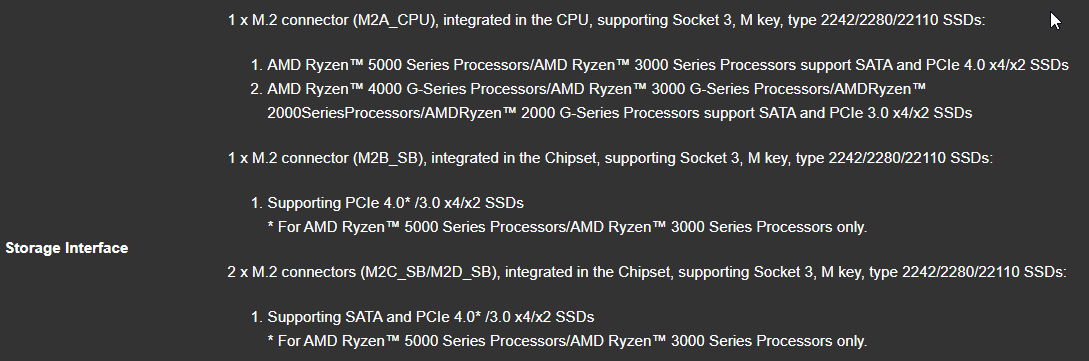

im Bios wird die Nvme angezeigt, allerdings nur als 3.0 statt 4.0 (Mainboard Aorus Master x570s)

in welchem slot steckt die ssd?
Ohne in die Anleitung zu sehen, gehe ich davon aus, dass dein Board 2 m.2 Slots hat - eienr davon ist vermutlich mit PCIe 4 angebunden.

Wegen dem 3.0/4.0. Hast Du einen dafuer passenden Prozessor? Und steckt das Teil im richtigen Slot?
