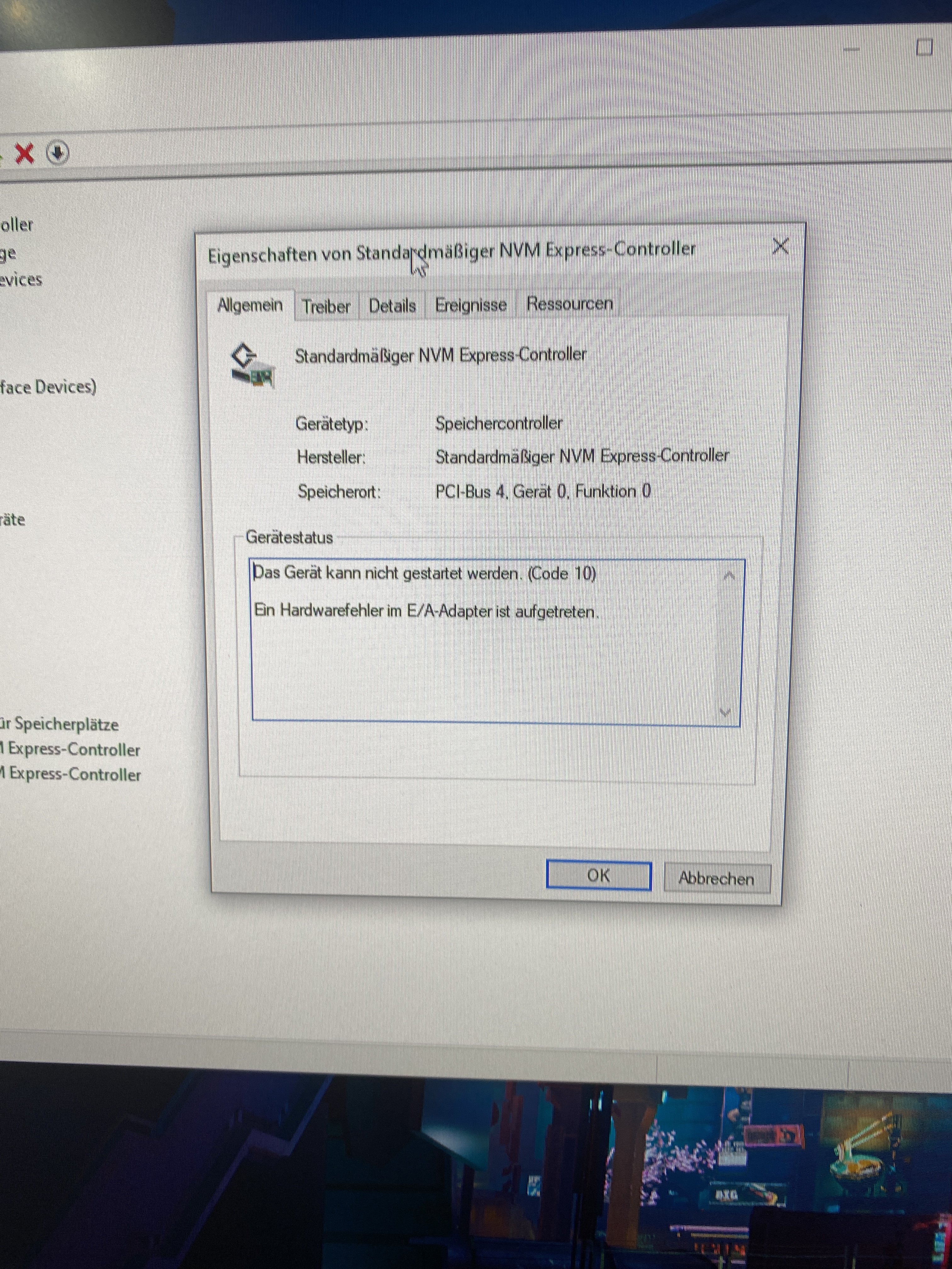

habe das Problem, dass meine zweit Festplatte auf einmal verschwunden ist.
Weder im Arbeitsplatz, Datenträgerverwaltung noch im Bios wird sie noch erkannt. Habe eine Fehlermeldung im Geräte-Manager (Anhang).
Jetzt frag ich mich, ist sie defekt? Oder hat vllt das Mainboard was oder hat es einfach Treiber zerhauen?
Würde sonst morgen zu erst mal probieren, ob nach einer Formatierung und neuem Windows die Platte wieder angezeigt wird (kann allerdings nur meine Haupt nvme formatieren). Wiederherstellungspunkt hat leider auch nicht geholfen

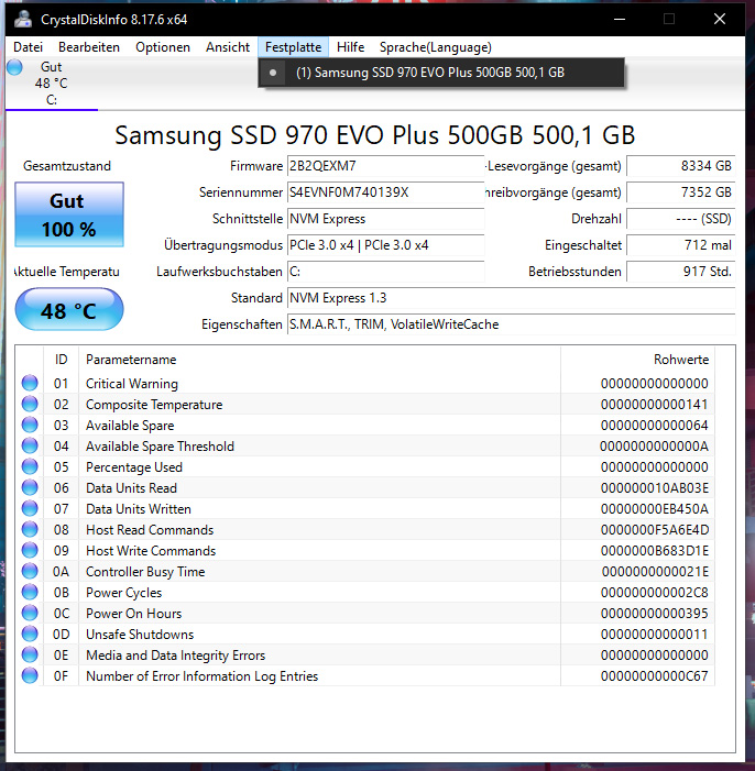

Zeigt leider auch nur die Samsung an die funktioniert.

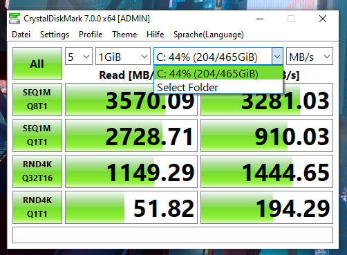

Zeigt allerdings auch nur meine Hauptfestplatte an.
