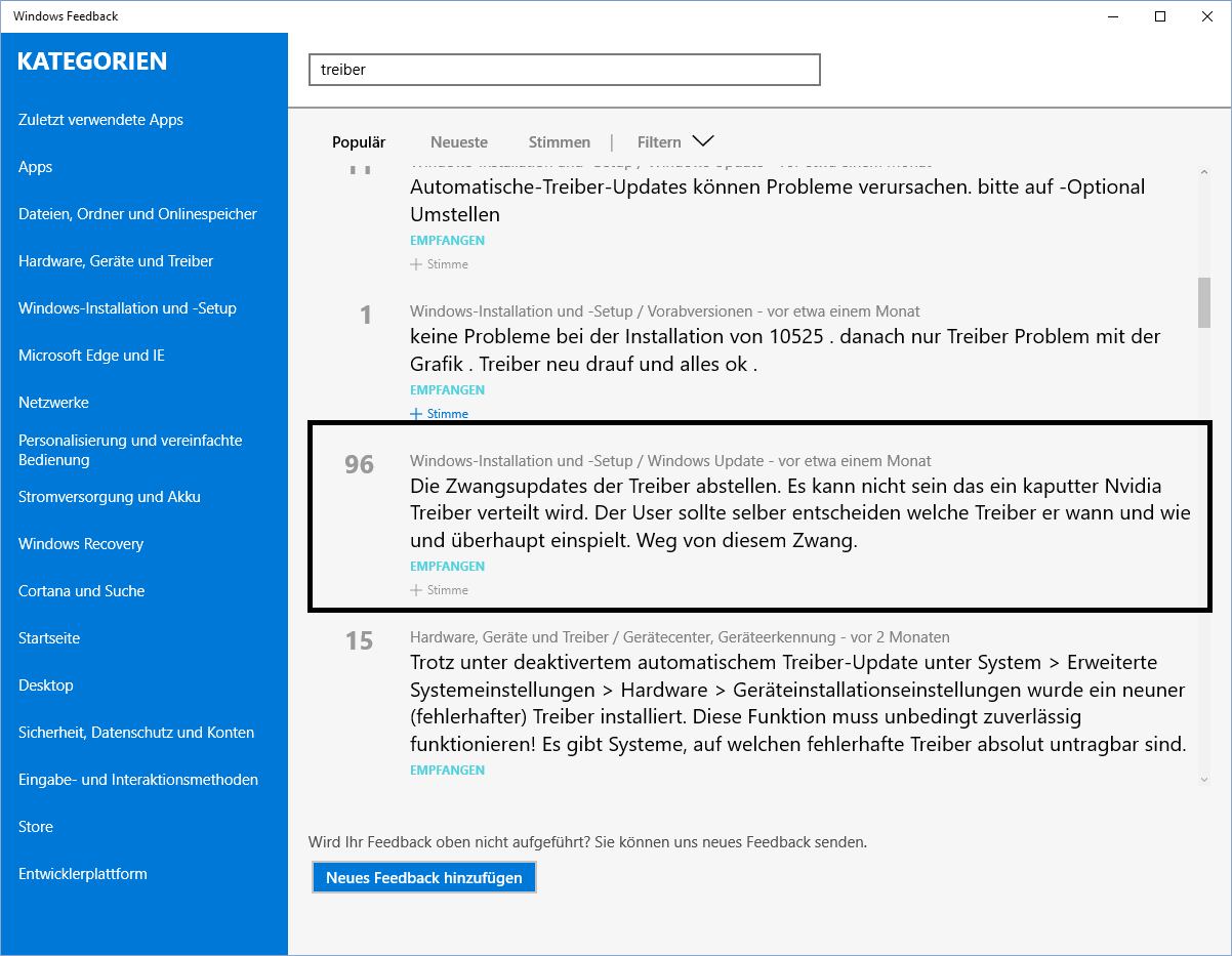

Mirovb hat mich mal auf diesen Thread verwiesen:
Auch bei mir
funktioniert das Abschalten der automatischen Gerätetreiberupdates über die herkömmlichen Wege offenbar
NICHT.
Besonderes Schmankerl:
Ich hab Win10 seit dem offiziellen Erscheinen drauf, zusammen mit den AMD 15.7-Treibern. In der Zeit bis vorgestern in Summe - manuell! - drei Updates gefahren, und niemals hat WinUpdate etwas von AMD heruntergeladen oder installieren wollen. Auch die 15.8 Beta nicht, die seit einiger Zeit draußen sind. Sah also alles gut aus - und woher sollte eine neue Treiberversion auch kommen ?!?
Vorgestern dann - manuell! - den neuesten Update-Lauf angestossen - und plötzlich lädt und installiert mir WinUpdate irgendein AMD-Catalyst-Gedöns. Dabei keine Angabe von Versionsnummer o.ä. Einfach so.
Ich nach der Installation im CCC nachgesehen - nichts auffällig gewesen. Und where the heck hätte WinUpdate auch eine neue Version herbekommen sollen..., s.o.
Habe mich sicherheitshalber dann doch für einen nachträglichen manuellen Clean-Install der AMD-Treiber entschieden und bei der Gelegenheit die 15.8 Beta draufgepackt (hatte mit 15.7 Probleme mit dem Firefox). WinUpdate-Dienst wieder deaktiviert, alles wieder im grünen Bereich.
Aber was in drei Teufels Namen Win10-Update da eigentlich genau veranstaltet hat, ist mir echt ein Rätsel. Weder auf der AMD-Homepage noch aus der CCC-Updateprüfung heraus liegen neue Treiberversionen vor...
Und wie gesagt: Es ist alles abgeklemmt, was sich mit normalen Bordmitteln abklemmen läßt.
Ich merk schon, ich weiß, warum ich Windows Update seit XP-Zeiten immer nur manuell bei Bedarf aktiviere und starte... das wird immer vermurkster, was Redmond da abzieht. "Entmündigung" ist fast schon ein beschönigender Ausdruck
Wie auch immer, auch hier die Bitte:
Falls jemand einen Registry-Hack ausfindig macht, der diese Zwangs-Treiberupdates zuverlässig und dauerhaft abschalten kann, bitte immer her damit!
Auch über englischsprachiges Googlen bin ich bisher nicht fündig geworden; immer die gleichen 3-4 Tipps...
Ansonsten:
mirovb schrieb:
Hier ein Auszug aus dem PCGH Forum, und warum Ich das auch wissen möchte ob es geht. Weil das einfach so viele behaupten. Dazu wäre der Test doch ideal.
"Diese Funktion verhindert automatische Treiberupdates NICHT. Es handelt sich hierbei um eine Funktion die es auch schon vor Windows 10 gab, welche dafür sorgt, dass beim Anschluss neuer USB Geräte die passenden Treiber installiert werden. Die Funktion zu deaktivieren bringt also höchstens Ärger wenn man mal ein etwas exotischeres USB Gerät das erste mal anschließt. Die automatischen Treiberupdates von Windows Update haben damit nichts zu tun. MS sollte die Beschreibung dieser Option aber echt mal ändern, die hat im Internet schon für eine Menge Verwirrung gesorgt."
Klingt mir nach einer plausiblen Erklärung, danke.
