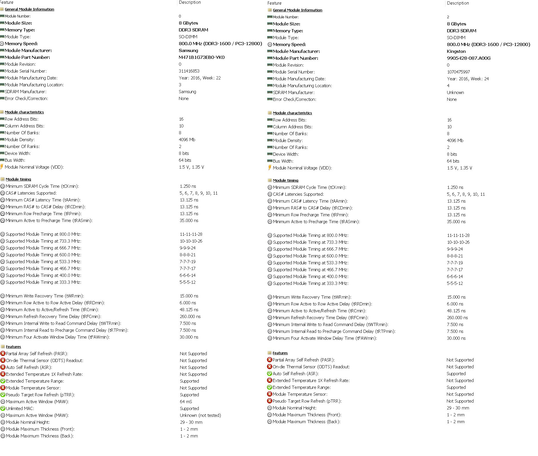

Aja, ich verstehe auch nicht wieso lt. HWInfo mein RAM nur mit maximal 1066 Mhz läuft obwohl lt. Hersteller beide Riegel eigentlich 1600 Mhz max Speed haben!?!
Anbei ein Screenshot meiner RAM Riegel!
Außer bei ASR und pTTR sind die Werte ident. Kann es an diesen beiden Funktionen liegen?
